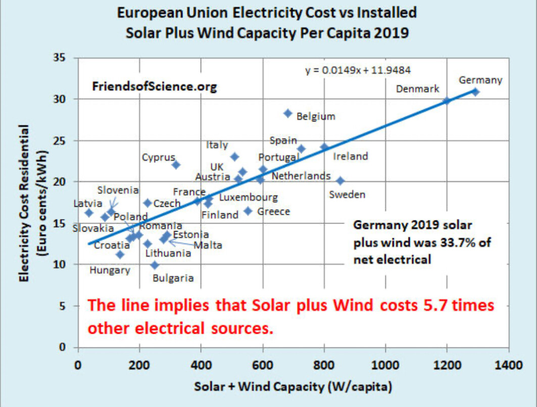

Lomborg... Om det är god statistik eller inte låter jag vara osagt.
man kan ju notera att just den där statistiken är från 2015 – ganska länge sedan i denna bransch
och att y-axeln säger Residential electricity price som jag tolkar som slutpris till hushållsabonnent, vilket inkluderar moms, skatter och subventioner – det berättar kanske mer om samband mellan ländernas skatteregimer mot vindkraftsutbyggnaden, snarare är produktionskostnaderna
Bra poäng. Här är en från 2019. Fortfarande gammal, men ser inget trendbrott.
Diagram över 2019 EU elpriser och installerad sol- och vindkapacitet per capita, med Tyskland och Danmark som topp, linjär trendlinje markerad.
https://friendsofscience.org/european-wind-plus-solar-cost-6-times-other-electrical-sources.html
Möjligt att länder som bygger mycket sol- och vindkraft också gärna straffbeskattar elanvändning. Det känns som ett halmstrå att greppa efter, men visst kan det vara så.

kashieda
[länk]
Funderat på om det kan vara så att det byggs mer produktion där priset är högre?
D
Det känns som en korrelation ryckt ur sitt sammanhang, noterar också att det är länder som äter mycket gris som ligger i toppen, det måste vara svinuppfödningen som driver elpriserna!
