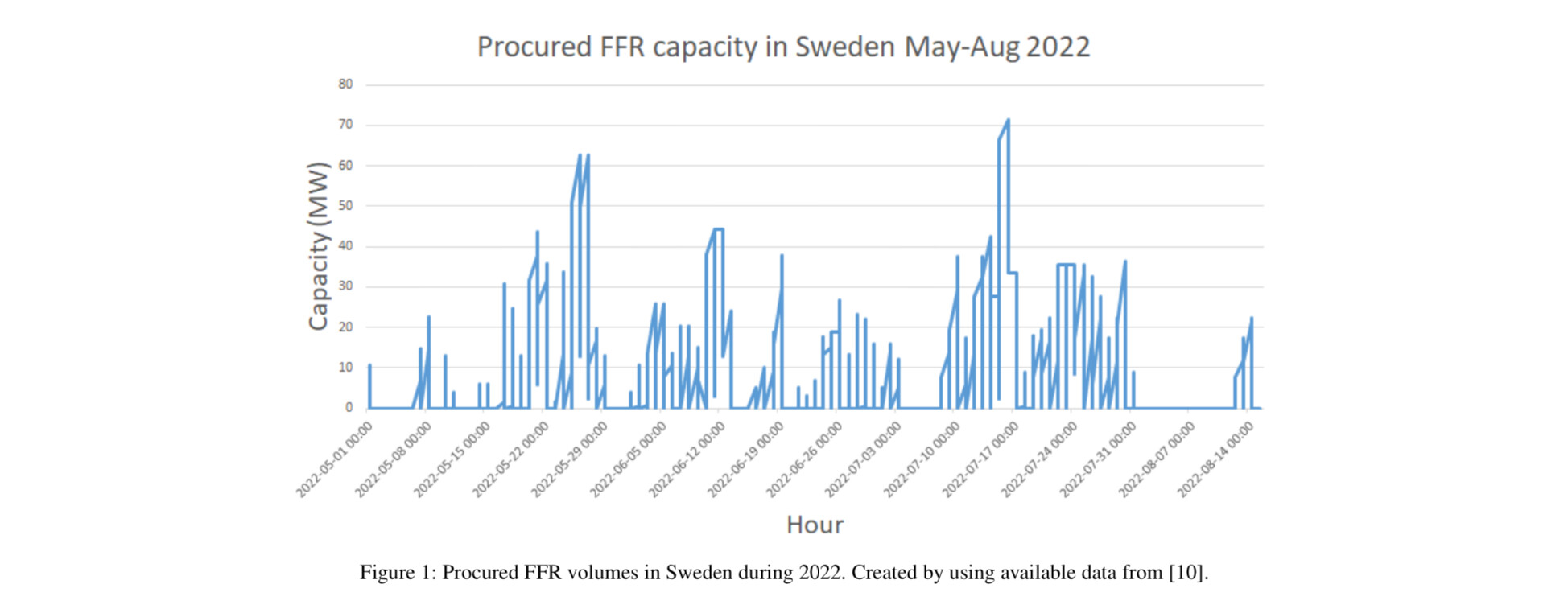

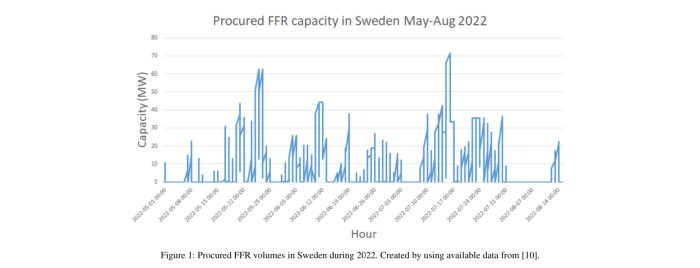

En till kärnreaktor är nog ingen lösning, den kommer ändå inte vara beredd på att tillföra 500MW extra till elnätet på några sekunder.
FFR är en ny teknisk lösning på ett växande problem inom ett gammalt problemområde.
  • Stapeldiagram visar Sveriges inköpta FFR-kapacitet, timme för timme, maj-augusti 2022.

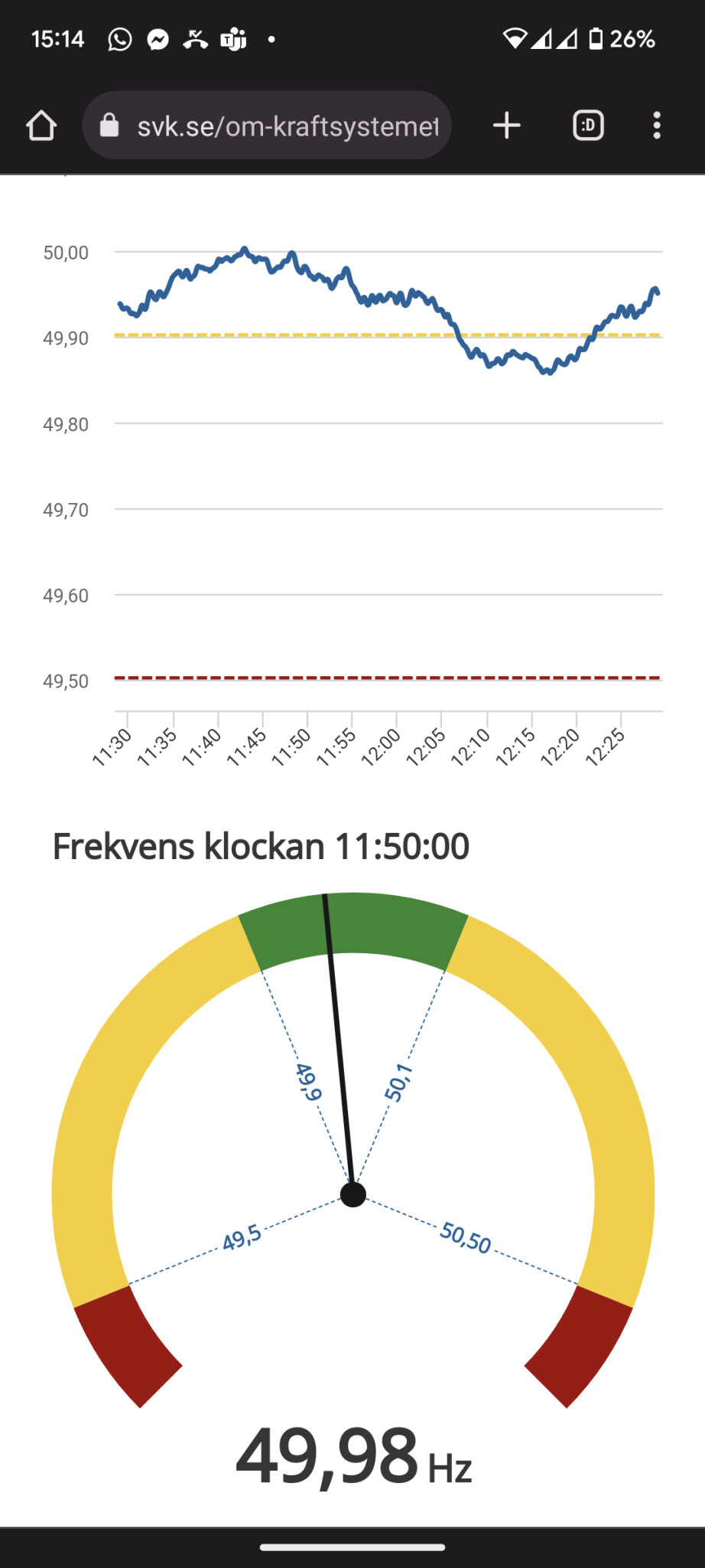

Har SVK utökat dom gula frekvenserna nyss?
En 1400MW turbinstopp på O3 kl11:30 märktes knappt
  • Elfrekvensmätningar; linjediagram över tid; mätare indikerar nära 50 Hz; webbsidaadress; mobilgränssnitt.
