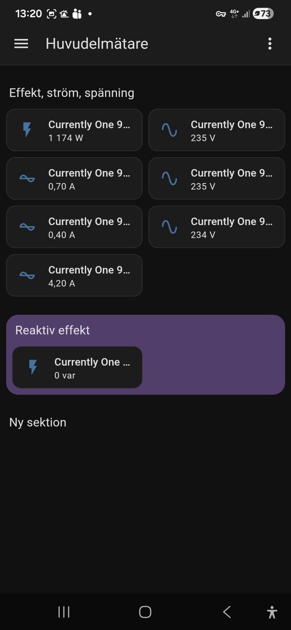

S Snikholt skrev:
För vad?
För att mäta spänning o ström på de olika faserna...
Så som jag gör nu;
