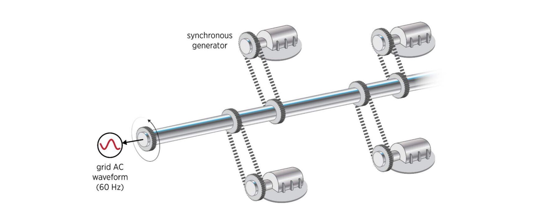

Följande bild tycker jag kan användas som förklaringsmodell för hur generatorerna sitter ihop, varför de snurrar synkront med samma varvtal(frekvens).
Om man tänker sig drivremmar något elastiska så kan man tillåta lite olika vinkel (vinkeldifferanserna skapar en kraft i remmen, en spänning" som hamnar över ledningsinpedabsen och generatorvinkeln som styr möjligt effektuttag). Här blir det snabbt för komplext 😇 för ett litet inlägg på ett forum...
Axeln kan motsvara stamnätet som också tål lite vinkelavvikelse (jfr torsionsaxel).
Bromsas en roterande maskin hjälper alla andra till. Alla surrar med samma varvtal (något förenklat, jfr frekvensen på elnätet här).
En lokal generator kan inte köra med en annan frekvens än övriga.
De roterande massorna är inte lika stora och kan ändra (vinkel)hastighet olika fort, har olika tröghet. Det kan uppstå svängningar där energi flyter genom nätet mellan de roterande massorna.
Frekvensändringar på några 10- tal milihertz eller vinkeländringar på några grader är mest ett tecken på att det händer saker med produktion och belastning, men är lätt att mäta.

Jag tycker om pedagogiken i Blackarrows bild med synkronmaskiner kopplade till en axel med fjädrande drivremmar. Lägg till olika stora remhjul för att växla om hastigheten, en uppsättning för varje transformator. Ju mer spänningen transformeras ner desto lägre blir hastigheten på drivremmarna och desto större roll spelar fjädringen i remmarna. Detta gör att svängmassa fungerar mycket bättre från stora vattenkraftverk och kärnkraftverk som är mer eller mindre direkt kopplade till stamnätet.
För att öka komplexiteten är även axeln i Blackarrows bild fjädrande som en torsionsfjäder. Detta motsvarar et stamnät som inte heller det är helt styvt.
Kan man lite om reglersystem så inser man lätt hur problematiskt det är att lägga ut reglerpunkter långt ut efter de fjädrande drivremmarna. Då kan det uppstå självsvängningar som är den troligaste orsaken till Spaniens totala kollaps.

Är du säker på detta? Det jag har strukit under?S STB skrev:Frekvensen ändras momentant om till exempel en stor konsument faller ifrån. Då ökar frekvensen i det området tills att fasen ligger lite före nätet omkring. Då kommer en allt större mängd energi att flöda från störningen till omkringliggande nät tills att frekvensen blir samma igen, men med aningens olika fas.
Ja, tänk dig att du har två remhjul ihopkopplade med en elastisk rem. Den ena driver den andra och snurrar lika fort när belastningen är konstant. Remmen kommer då vara mer spänd på ena sidan än den andra. Slutar du ta ut energi från hjulet med belastning så kommer den en kort stund snurra snabbare tills att remmen är lika spänd på båda sidor.Mikael_L skrev:
Det är en ganska dålig jämförelse med den elektriska verkligheten, men allt jag kan bidra med just nu.
