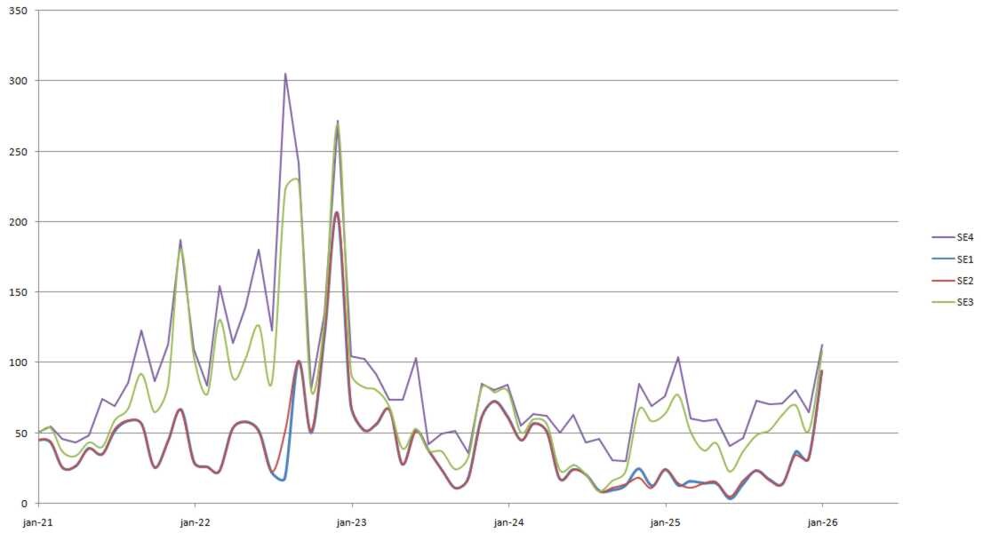

Jag har ju vanlig ordning även fixat med mina kurvor.
Linje diagram med fyra kurvor som visar data över tid, januari 2021 till januari 2026, med olika linjer märkta SE1, SE2, SE3 och SE4.

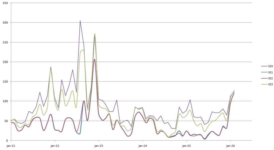

Jag kastar även med samma, fast inkl februari - hittills.
Linjediagram över olika kurvor för SE1, SE2, SE3 och SE4, som visar data från januari till slutet av januari, inklusive variationer och toppar.
