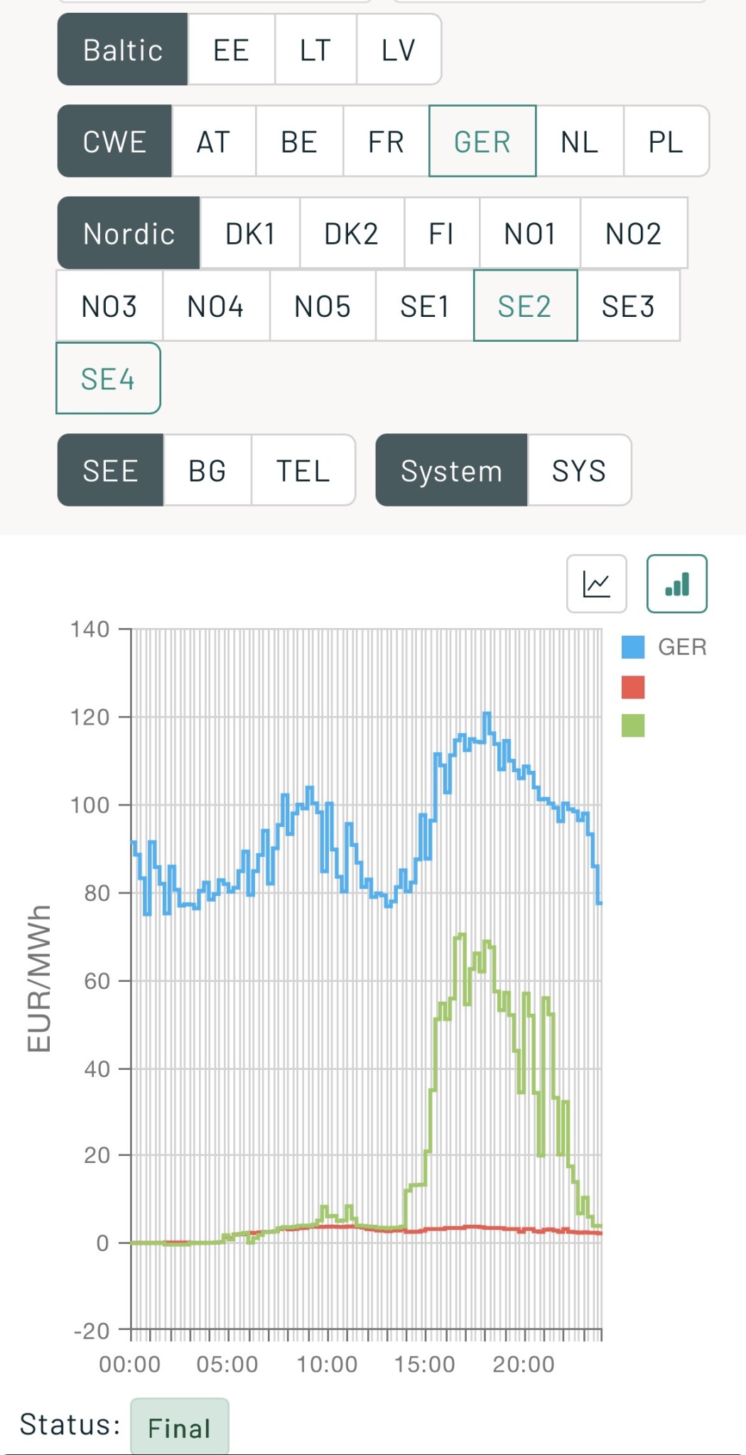

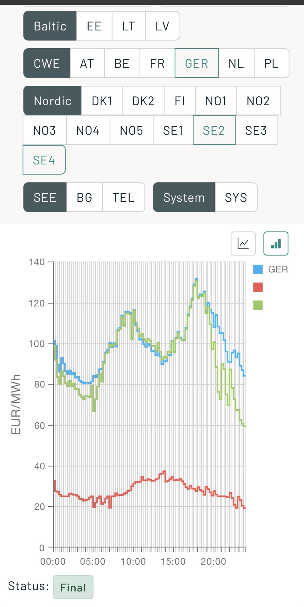

Z Zodde skrev:
Jag har ofta hört om denna ”frikoppling” i teoretiska resonemang men har vi nånsin öht varit i närheten av nåt sånt nån gång.
Här har vi exempelvis en dag nyligen (7/1-26) då SE4 följde det tyska priset slaviskt och en (28/12-25) där det följde SE2 långt in på dagen (bättre exempel finns säkert), för att sedan närma sig det tyska.
Det är den typen av frikoppling jag pratar om. Att den samvarierar med kapaciteten över snitten trodde jag var känt.
Diagram över elpriser per MWh i EUR/område under dygnet. Tre linjer: blå för GER, grön för SE2, röd för okänt. Tidsaxel 00:00-24:00. Status: Final.
Diagram som visar elpriser i EUR/MWh över tid i GER med tre färgade linjer: blå, röd och grön. Tidsintervall visas från midnatt till midnatt.

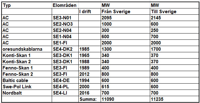

Z Zodde skrev:
I särklass största Norge kabeln (Haldenförbindelsen) är i SE3 så den kan du inte räkna bort…
Ja så är det.
Jag har postat denna tabell förut, men nu har jag försökt uppdatera den med det som Aurora-linjen bidrar med. Jag är inte helt säker på att jag fått siffran SE1 - FI rätt, då det faktiskt har varit lite svårt att ta reda på exakt hur mycket den nya ledningen bidrar med och ifall de har ändrat något med de två gamla.
För uppgifterna jag hittar går inte ihop riktigt.
Jag postar min bästa gissning på hur det ser ut nu, men det kan komma att ändras lite framöver om jag till slut skulle lyckas få säkra siffror.
Tabell över elområden med typ, driftsår och kapacitet i MW från och till Sverige, inklusive AC och olika kablar som öresund och fenno.
Öresundskablarna är en AC-länk, men det verkar inte så i min tabell, alla andra kablar med fantasirika namn är HVDC på havsbotten.

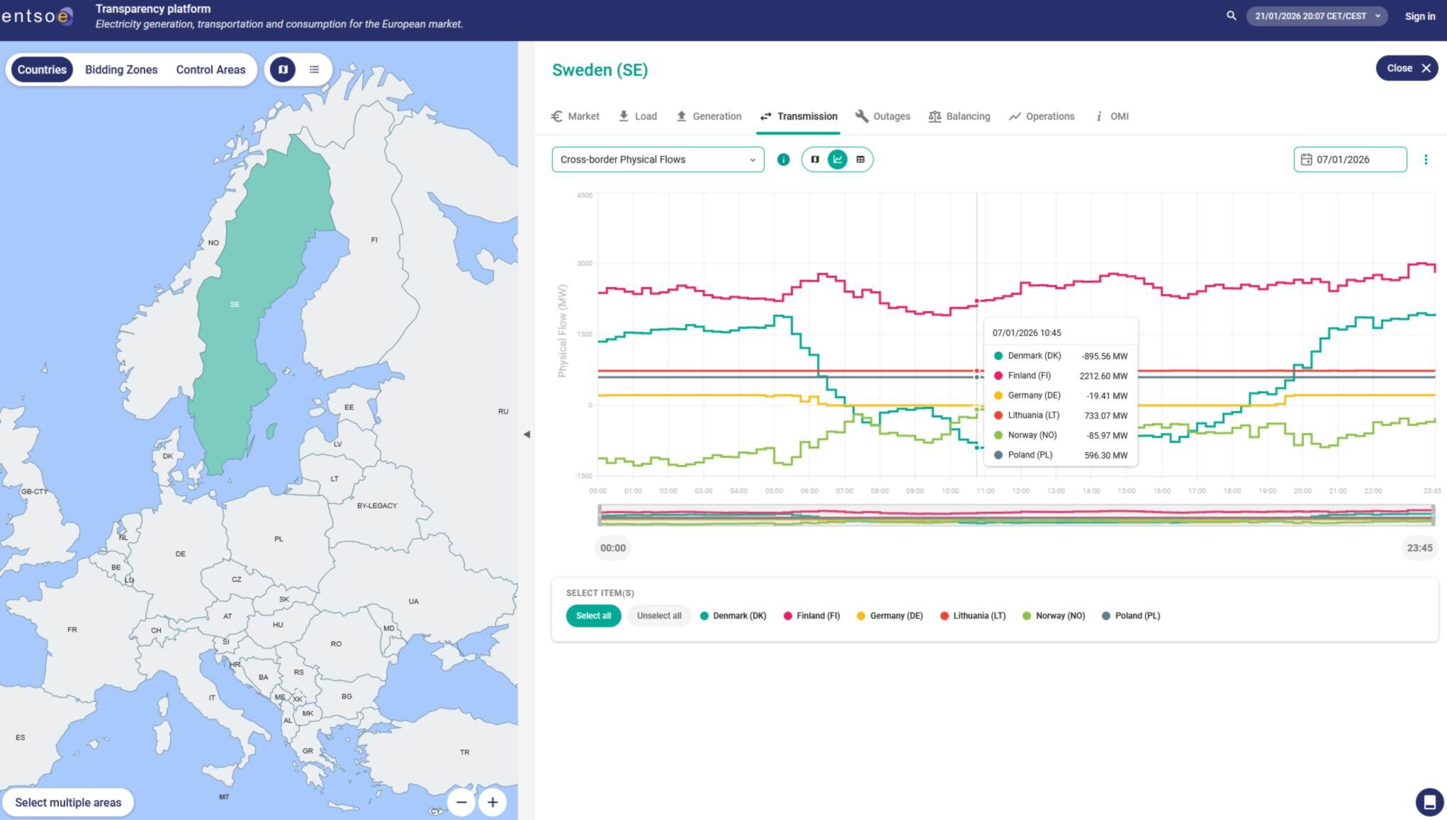

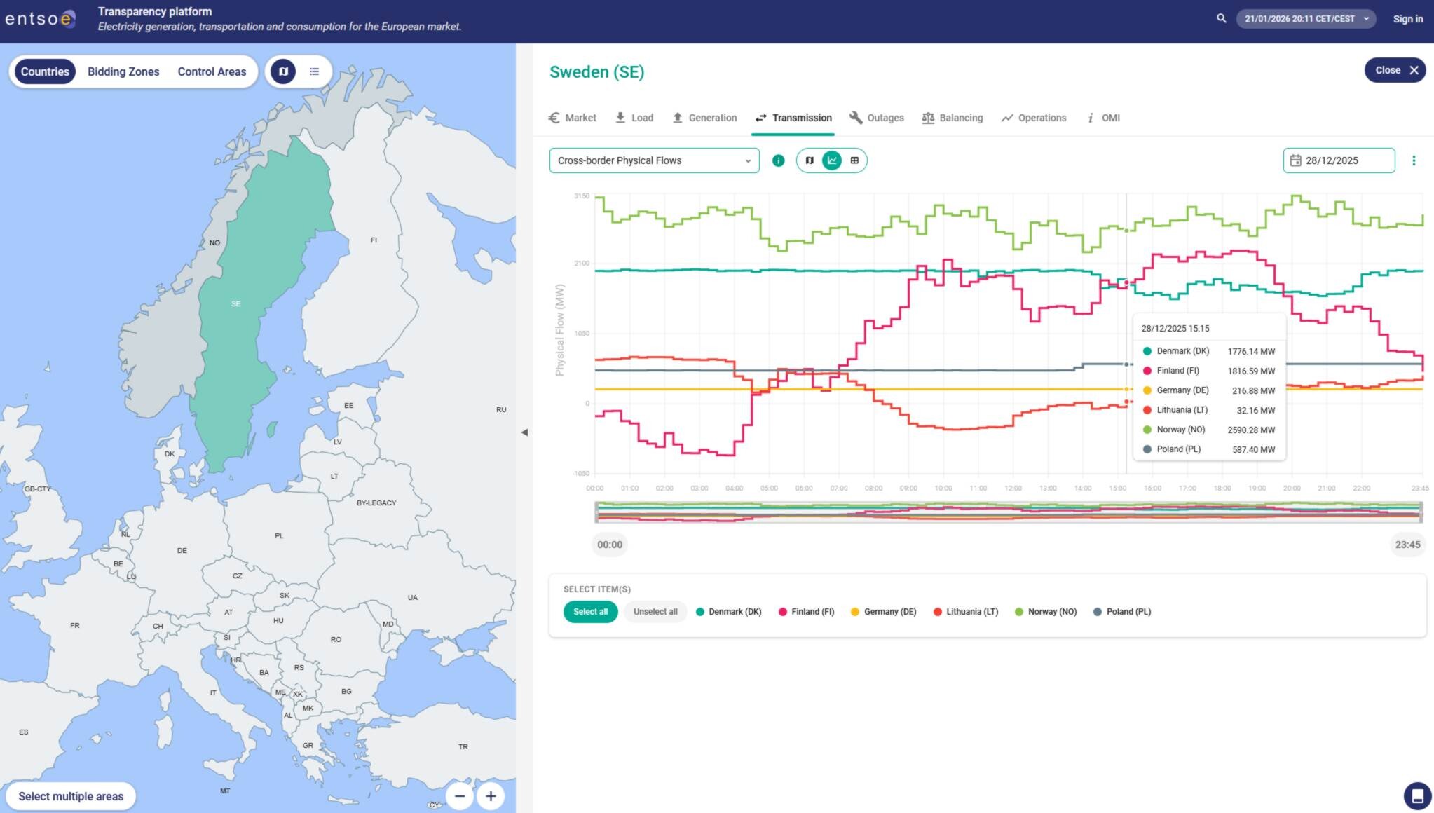

Det är ju inte så att det vid någon av dessa två dagar som våra kablar mot utlandet var maxade, inte en enda timme under dagarna.
Graf över elöverföringar mellan Sverige och grannländer 07/01/2026, med olika flöden i MW markerade för Danmark, Finland, Tyskland, Litauen, Norge och Polen.
Karta över Europa med Sverige markerat och ett diagram som visar fysisk kraftöverföring mellan länder den 28/12/2025. Linjer visar olika energiflöden.
