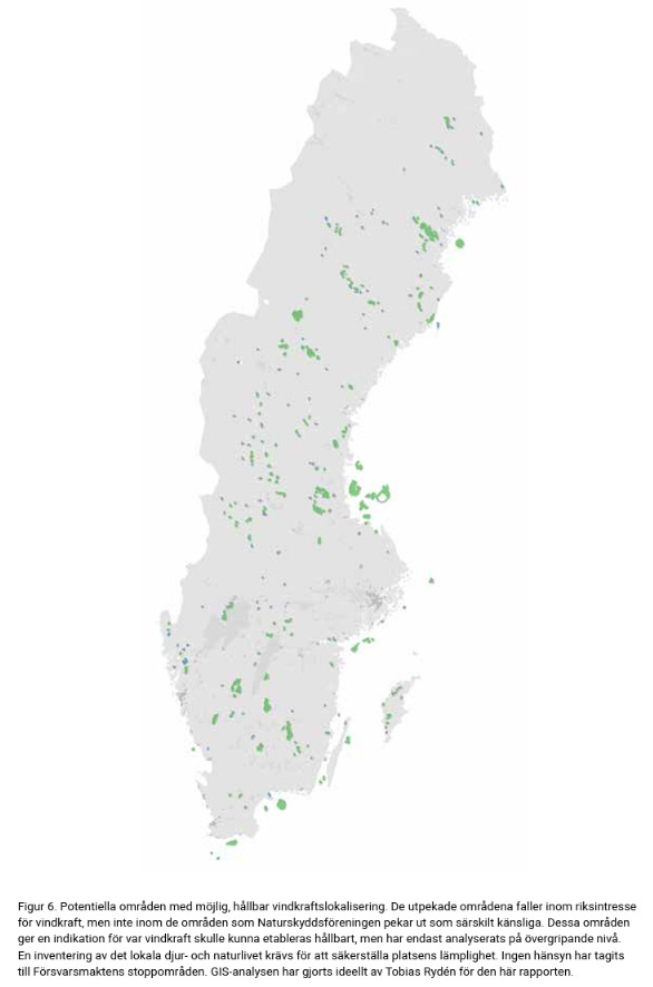

Med tanke på hur mycket det redan finns i norr så tror jag det blir svårt att få miljögodkännanden. Särskilt med tanke på att renarna inte går nära vindkraftverken.
Det verkar finnas gott om plats kvar. Kartan är från naturskyddsföreningen som ju brukar vara rätt restriktiva.
Karta över Sverige som visar potentiella områden för hållbar vindkraftslokalisering markerade i grönt över hela landet.
https://cdn.naturskyddsforeningen.s...t-en-viktig-del-i-framtidens-energisystem.pdf

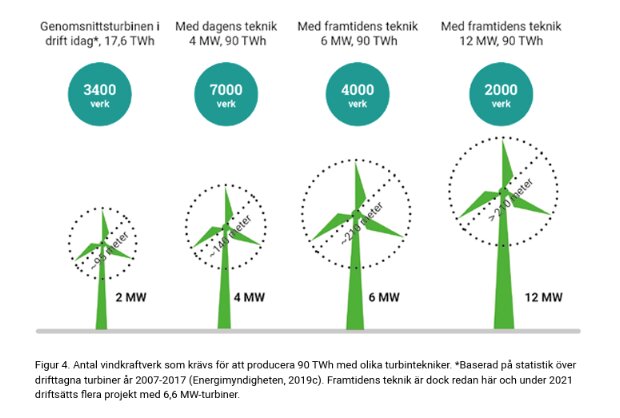

Betänk även trenden med allt större snurror som ersätter de gamla verken så behövs inte alls lika många för att ändå öka produktionen.
"Ytbehovet har förändrats kraftigt under de senaste decennierna. I början av 90- talet krävde vindkraft en yta på cirka 300 kvadratkilometer per TWh, jämfört med turbiner som utvecklas idag som endast skulle kräva 25 kvadratkilometer på TWh. Det beror helt på att verken blir större, högre och mer effektiva (Energimyndigheten, Naturvårdsverket, 2020)."
Grafik över vindkraftverk med varierande teknik och effekt: 2 MW, 4 MW, 6 MW, 12 MW, med antal verk för att producera 90 TWh: 3400, 7000, 4000, 2000.
[länk]

Men för det vi diskuterade (om det finns plats i Norrland för mer vindkraft) spelar det inte så stor roll. Det finns gott om plats där inga konflikter finns alls så man behöver inte medvetet bygga på renmarker i första hand (även om det verkar gå ganska bra om man gör åtgärder).
"De har delat in Sveriges möjliga vindkraftsområden i klass 1 till klass 3, där klass 1 är områden utan kända konflikter, klass 2 är områden med vissa möjligheter till samexistens mellan vindkraft och andra intressen och klass 3 är områden med inga eller små möjligheter till samexistens"
"Ytorna tillgängliga i klass 1, med god vindkraftspotential men utan andra tydliga konflikter, är 4 600 kvadratkilometer, jämfört med klass 2 där 91 800 kvadratkilometer är tillgängliga (Energimyndigheten, Naturvårdsverket, 2020)"
4600 renfria ytor ger alltså med modern vindkraft en potential på 184 TWh (25 kvadratkilometer per TWh).

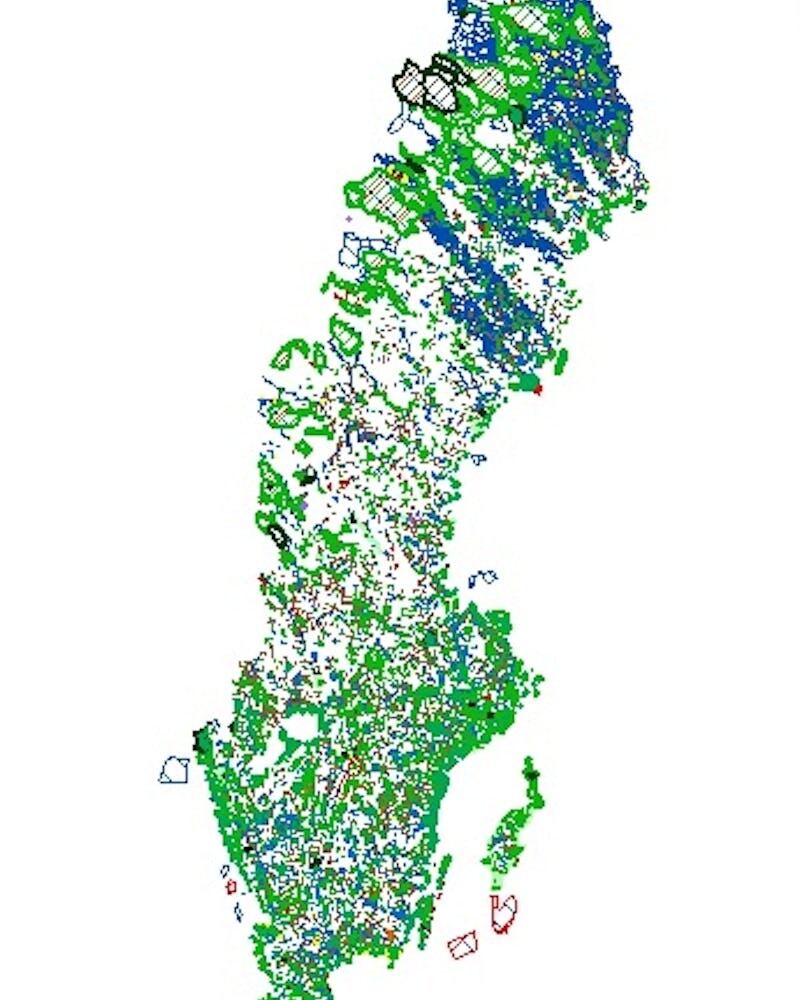

Och denna karta visar Sveriges skyddade naturområden...
https://skyddadnatur.naturvardsverket.se/
Karta över Sverige som visar spridningen av skyddade naturområden, markerade i olika färger.
Det är gott om skyddade områden i SE1 och norra SE2...
[länk]
Ser ut som man skulle kunna stryka bort hälften utan att det gör något.
Och inte ens det behövs. De vita fläckarna på kartan är enorma ytor. Vindkraften behöver inte i närheten av någon problematisk stor yta. Man kan utan problem ha kvar alla skyddade områden och ändå bygga ut kraftigt.
