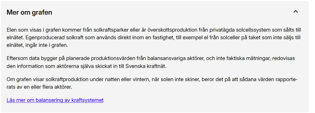

Så här skriver man hos kontrollrummet:K karlmb skrev:
Det är inte ens faktiskt utfall. Kan det vara accepterade bud till Nordpool dom redovisar?
Ang solelproduktion som fastighetsägaren använder själv, så är det ju bara fastighetsägaren ens kan veta det. Ingen annan. Så det lär inte redovisas någonstans.
Solelen som villaägare mm säljer lär inte komma med hos kontrollrummet. Då det inte är en offererad el utan något som ett elhandelsbolag får in, som i praktiken blir reducerad förbrukning i deras redovisning.
Det man får in är väl just från solparker som är elproducenter.
Men den som vill uppskatta total solelproduktion borde kunna göra det baserat på solparkernas installerade effekt och totalt installerad effekt i landet. Då man vet hur mycket solparkerna leverar och deras installerade effekt blir det bara en skalning för att få reda på total produktion. Vill man öka noggrannheten gör man en geografisk justering.

"Elen som visas i grafen kommer från solkraftsparker eller är överskottsproduktion från privatägda solcellssystem som sålts till elnätet."
Mer behöver inte SvK som balansansvarig.
Detta läser jag på Kontrollrummet:P paralun skrev:
Och det är konsistent med det jag läste och citerade ovan. Dvs bud till dagenförehandeln.
Men det motsäger helt det du säger att du hittat.
Men det är ju riktigt att dom lagt till det. Vilket är svårt retarded. Dom skriver två motsägande saker efter varandra.
Någon som kan reda ut detta??
Exakt står det så här och med dagens smarta elmätare är det ju enkelt att sammanställa från solcellsparker och från nätbolag och mer behöver inte SvK som balansansvarig och det ligger ju inte i deras uppdrag att reda ut internförbrukningar från solceller som inte går ut i elnätet.D daVinci skrev:Detta läser jag på Kontrollrummet:
