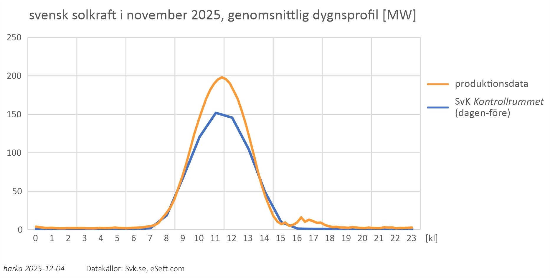

det är knepigt med solkraft
i bokföringen...
produktionsvärdena på Svenska kraftnäts Kontrollpanelen-sida är vad som anmäldes från solkraftproducenterna i dagen-före handeln
det inkluderar alltså solel som tänks komma från större producenter, och sannolikt finns inget – eller mycket lite – från villatak
tittar vi tillbaka och jämför med faktiska produktionssiffror för november så har den produktionen kl 12:00-13:00 legat i genomsnitt 38 MW högre än vad som handlades med dagen innan:
Graf som visar svensk solkraft i november 2025. Orange linje för produktionsdata och blå linje för SvK Kontrollrummets prognos. Topp vid kl. 12-13.
notera den lilla puckeln i produktion mellan klockan 16-18 – så där lyser väl ingen sol i november? nä, det där är förmodligen samlokaliserade batterilager i solparker, som ligger och säljer lite el under belastningstoppen på den sena eftermiddagen
jag antar att dessa anläggningar går anslutningsmässigt som "solpark" och att elen från batterierna per automatik då klassas som "solkraft"
sen var det ju alla hemmasystem/takmonterad solkraft – så här års går nästan all denna produktion till egenkonsumtion och bjuds inte ut på Nordpool – däremot bidrar den till lägre elkonsumtion från elnätet (avsändare: Mellannorrland)
Statistiska centralbyrån som producerar Sveriges officiella statistik gör beräkningar och justerar solkraftsproduktionen för den av SvK ej uppmätta egenproduktionen så för att få Sveriges solkraftsproduktion kan man för december multiplicera den solel som SvK mäter upp som produktion, med sådär fyra-fem gånger
så i december ifjol stod solkraftproduktionen för ungefär 0.25% av Sveriges elkonsumtion – räknat över december månads samtliga timmar, inte bara "mitt på dagen"
(i somras stod solkraften för 6--7% utav vår elkonsumtion)
fortsätt gärna att titta på Kontrollrummets solkraftsstaplar, men räkna gärna upp dom 15% [± 50%] först och – så här under mörkaste delen av året – multiplicera sedan med fyra-fem för att få Sveriges solkraftsproduktion
det är lättare med kärnkraft...

Helt klart är det tveksamt hur solproduktion redovisas. Det mesta används rimligen lokalt i allt utom solparker. Kontrollrummet har ju ingen aning om den volymen.
