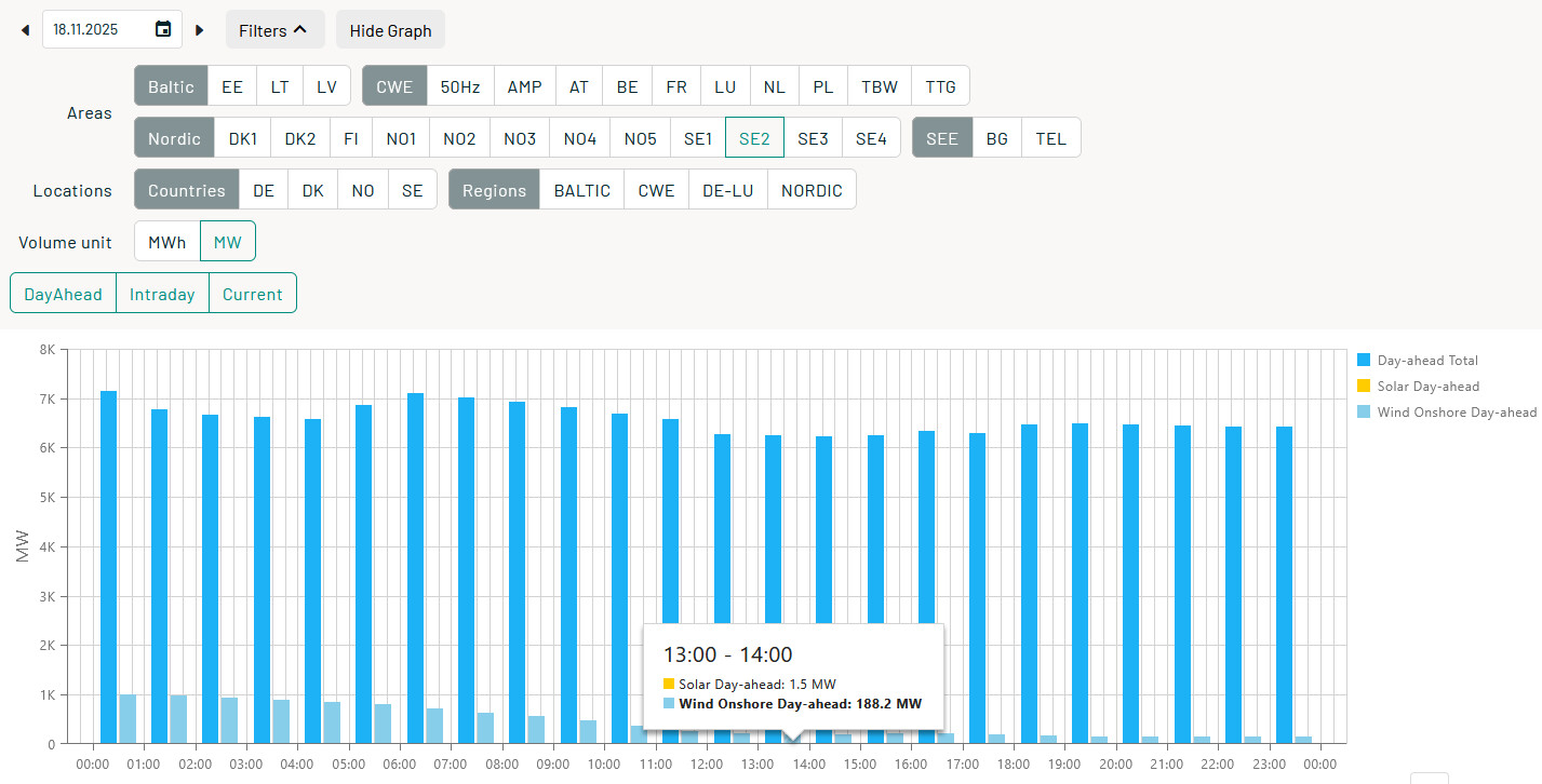

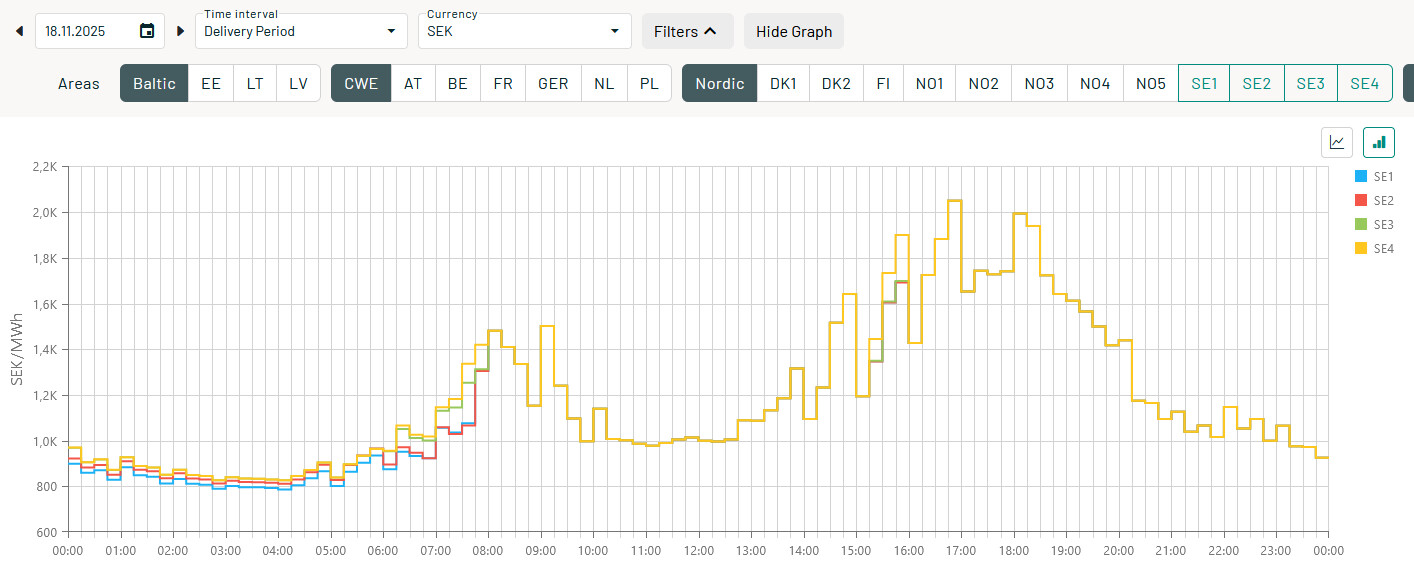

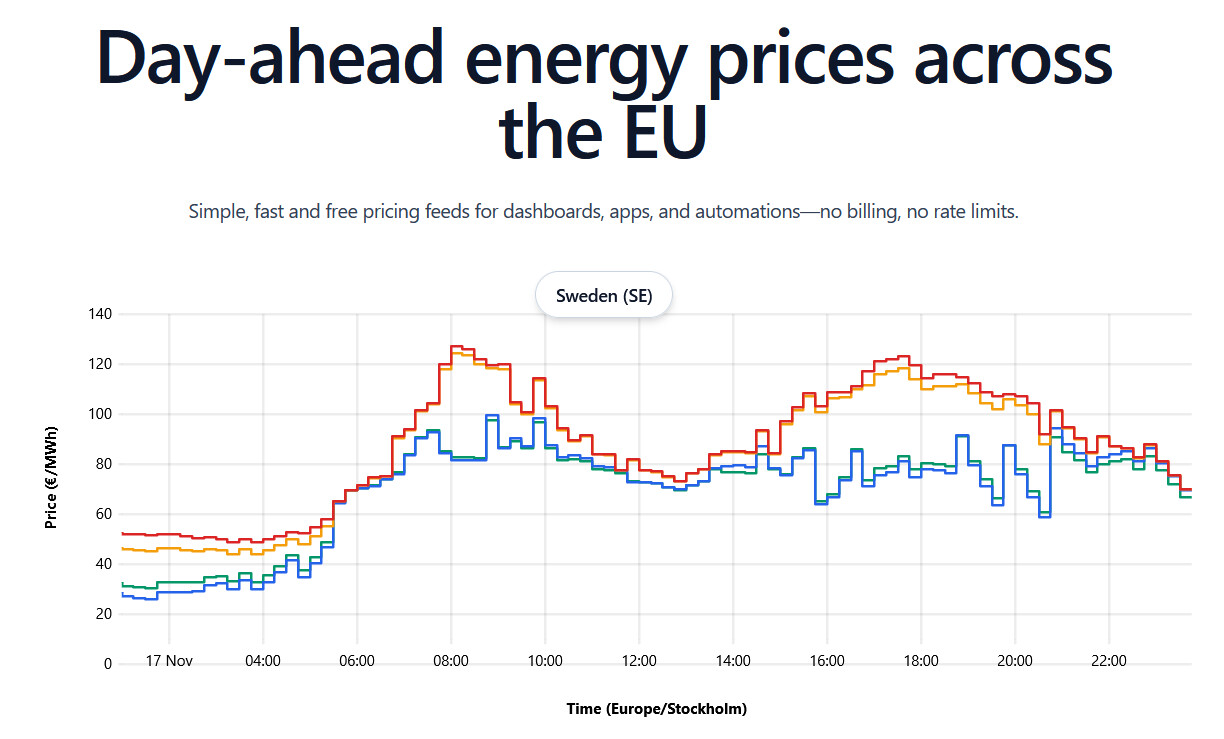

Jo och idag har vi det intressanta läget att Sveriges elområden samt hela norden har ett nästan utjämnat elpris förutom på höglasttiderna.

Verkar så.Mikael_L skrev:
https://tibber.com/se/elprisprognos
Norra Sverige (SE1, SE2)
PrisDen här veckan förväntar vi oss att elpriserna hamnar på i genomsnitt runt 75 öre/kWh (utan skatter och avgifter).
Bakgrund
I norra Sverige väntas riktigt kallt väder hela veckan, långt under det normala för den här tiden på året. Det innebär att efterfrågan ökar och drar upp elpriserna, men också att många vattenkraftverk kommer stå stilla för att låta isen lägga sig. Det i kombination med låg vindkraftsproduktion innebär att SE1 och SE2 i stor utsträckning väntas få elpriser på samma höga nivå som i södra Sverige, vilket syntes i de publicerade elpriserna för måndag och tisdag.
Skumt… för kollar man på SVK så ser det ut som vattenkraften matar på bra, och ökar.Q qvirre skrev:Verkar så.
