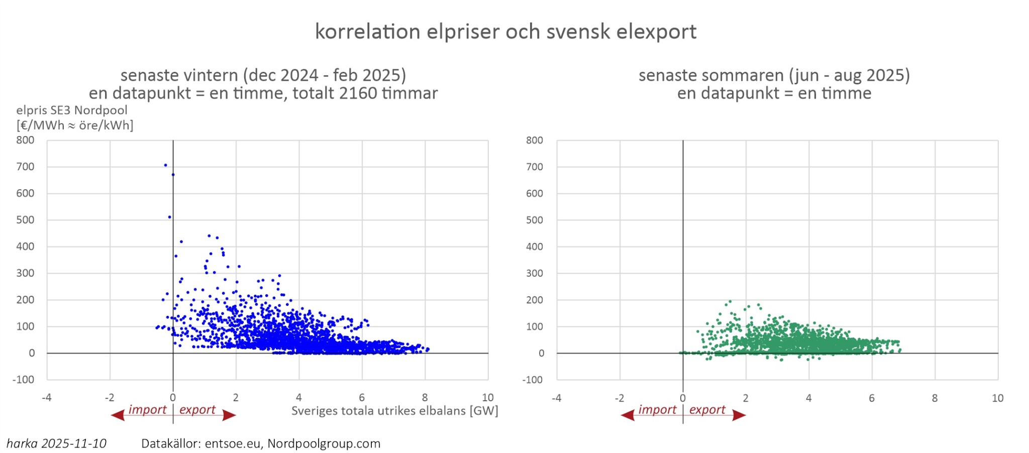

med reservation för att nattens grafer kan komma behöva justeras – work in progress – så kommer här lite korrelationsgrafer
vill vi titta på sambandet mellan elpris i SE3 och Sveriges totala elutbyte med omvärlden så kan det vara lämpligt att betrakta vinter- och sommarperioder olika – sålunda såg senaste vintern (december-februari) samt sommaren (juni-augusti) ut på detta viset:
Diagram visar korrelation mellan elpris i SE3 och Sveriges elutbyte med omvärlden under vintern (vänster) och sommaren (höger) 2024-2025.
under vintermånaderna rådde högst elpriser när nettoexporten hamnade under 2 GW och drog sig ner mot noll – riktigt höga elpriser rådde bara under någon handfull timmar, säg kanske 1 % av tiden
under sommaren fanns samma tendenser, men både prisnivån och elexporten var lägre

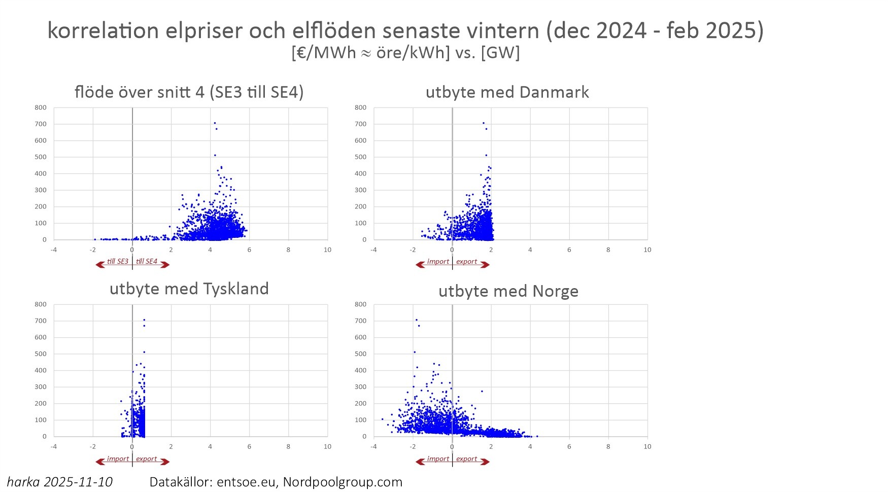

om vi återvänder till den mer utmanande vintern och tittar på hur några individuella flöden till olika länder/elområden såg ut, så blir resultatet detta:
Fyra spridningsdiagram som visar sambandet mellan elpriser och elflöden till SE4, Danmark, Tyskland och Norge under vintern 2024-2025.
höga elpriser i SE3 hörde samman med en stor export/transport till SE4
även flöden till Danmark och Tyskland föll in under samma beteende – vid timmar med högst priser var utflödet stort – med Norge är det däremot tvärt om, när priset i SE3 var högt flödade elen in över kölen
en första summering lutar mot att vid de högsta elpriserna fanns ett stort södergående elflöde mot kontinenten, med en påfyllnad till Sverige från främst Norge och mindre bidrag från Finland och Litauen vilket resulterade i ett handelsnetto nära noll för Sverige

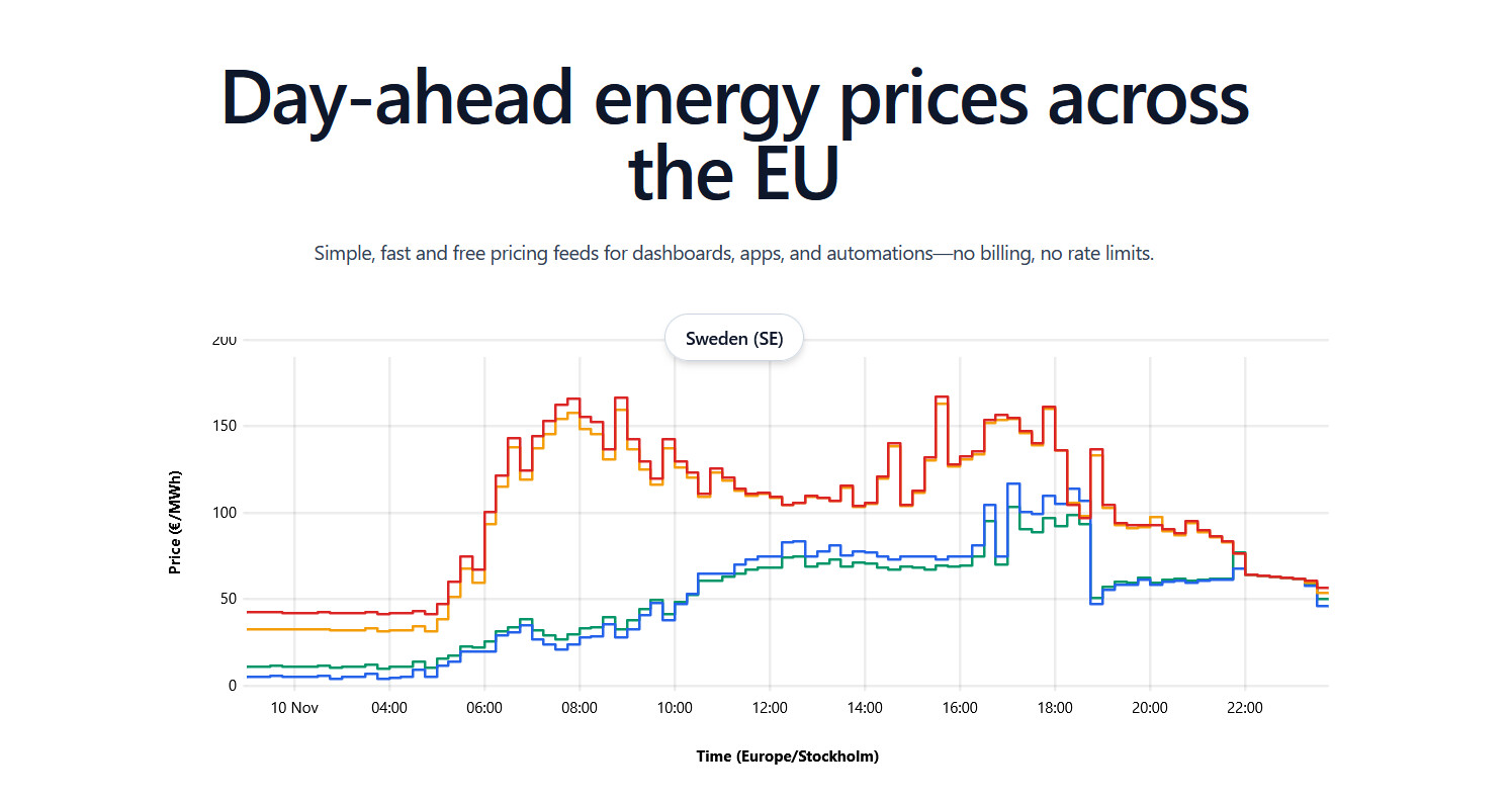

Dagens spotkurva och hur man förklarar "hoppen" vete tusan?
https://spot.utilitarian.io/
Graf över elpriser för Sverige (SE) i EU, visar prisvariationer (€/MWh) över tid, med plötsliga "hopp".

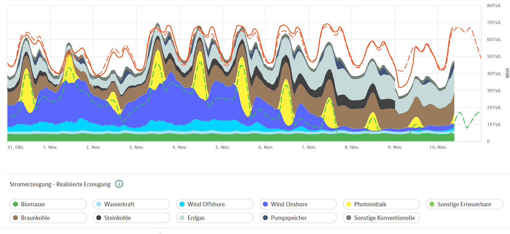

Njou... men idag slår ju "Tysklandspriset" igenom och man eldar för fullt i fossilpannorna.
Behövs väl ingen 15 minuters beräkning för det?
https://www.smard.de/home
Graf som visar elproduktion i Tyskland från olika energikällor mellan 31 oktober och 9 november.
