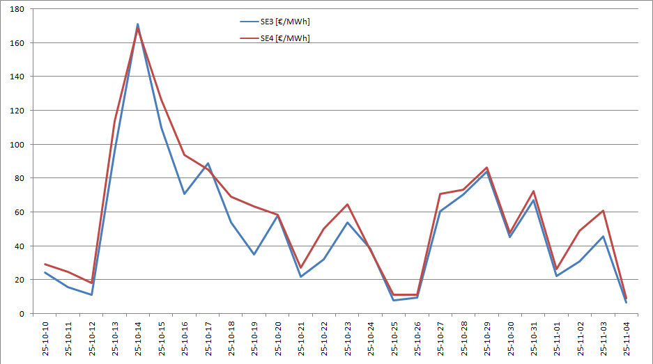

Hehe.D djac skrev:
Här bevis på att du inte hade rätt.
2/11 startade O3 igen, och visst, det blev lite högre elpris den 3/11, men då hade reaktorn inte kommit upp riktigt i produktion än, men kolla den 4/11, då var O3 uppe i typ 70% produktion, och nu har det hänt en hel del med elpriset.
Tack vare att Sverige fick en "ny reaktor"...

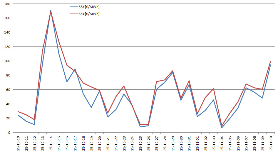

Haha, ja alla andra faktorer var ju garanterat lika, - not!Mikael_L skrev:
Hehe.
Ja, säg den glädje som varar ...
Såhär ser det ut ifall att jag tar med alla dagar fram till imorgon. Nu ser det plötsligt ut som att absolut inget har hänt. Att vi gick från 4500MW kärnkraft till 6000MW kärnkraft gick helt obemärkt förbi.
Det verkar ju som att det faktiskt var bättre innan O3 startade (men det kommer ingen statistiker gilla mig för om jag försöker dra den slutsatsen)
Och det beror ju inte på att man stoppat O3 igen, eller någon annan kärnreaktor.
Men det finns ju många som vill tolka precis allt till att det har med antalet reaktorer vi har i drift, men som jag och många med mig har upptäckt, det går inte ens att finna någon korrelation, och därmed ännu mindre chans till kausalitet.
Lite ointuitivt så verkar det som att Sverige generellt exporterar mer ju högre elpriset är.
Bara det rimmar ju rätt illa med den stora elbristen, effektbristen, produktionsbristen som vi tydligen ska ha här i konungariket Sverige.
Kan jag locka någon att undersöka detta, dvs hur vår elexport korrelerar med elpriset?
