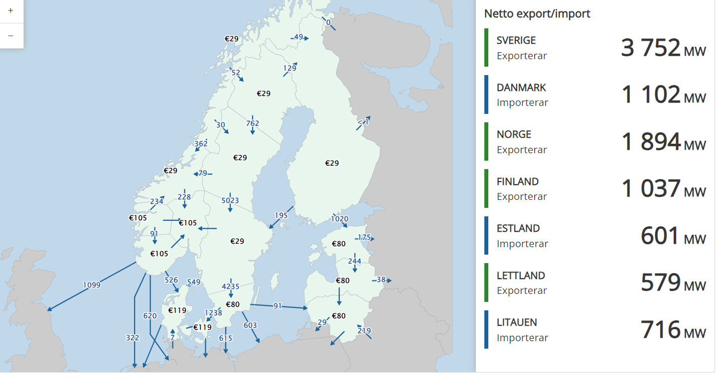

Jag tänker att så länge Sverige netto-exporterar mer än vi importerar (just nu är det extremt, vi importerar väl max 1% av volymen vi exporterar)
Så har vi en bra effektvolym inne i landet.
Det kan ju behövas nätförstärkningar någonstans (både nationellt och regionalnät) för att få kraften överallt där vi vill ha den, men det känns ju inte som att Sverige är det svarta fåret i Europa och behöver göra så mycket åt sin kraftproduktion.
Den dagen vi börjar närma oss 50/50 i export/import så är det verkligen dags att börja fixa mer produktion (och då det tar tid att bygga, så måste det ju förutses ett antal år innan)
Men innan vi själva behöver ännu mer kraft så är det ju lite frågan varför just Sverige ska bygga mer produktionskapacitet, då det samtidigt kräver förstärkt nätkapacitet samt nya ledningar till utlandet, för att ens kunna bli av med kraften.
Inatt har jag tankat bilen med el för 0,8 öre/kWh, det blir ju bara mer sånt ifall vi bygger t.ex. ny kärnkraft utan att samtidigt sörja för att all kärnkraft vi bygger kan transporteras till länderna som behöver kraften.
Då är det väl bättre att länderna som har effekt och energiunderskott bygger ut sin produktion, så behöver inte elen transporteras över hela Europa.
Det är ju liksom inte gratis att bygga nya HVDC-kablar till kontinenten heller.

Jo klart roligt att se att Finland nu har en stor nettoexport. Sen mycket små volymer mot SE1 samt SE3.K krfsm skrev:Jag tycker det är fint av dig att vara med och fira, nu när det var första gången sen Jesus gick i kortbyxor som Finland har exporterat till SE1. (TVO har förresten inte flyttat OL3:s startdatum på länge, så det börjar bli dags snart...)
En av anledningarna att bygga lite mer kärnkraft i söder är att vi bättre kan utnyttja de ledningar som redan finns - inklusive att ha bättre överföring till Norge och Danmark. (Det är tekniskt sett billigare att bygga mer kabel, dock. Fast å andra sidan producerar inte kablar el.)
Sen ska vi ju ha el så det räcker till Hybrit & co också. Så vi behöver bygga mer oavsett.
Sen ser man då dilemmat ju längre söderut man går.
https://www.svk.se/om-kraftsystemet/kontrollrummet/
