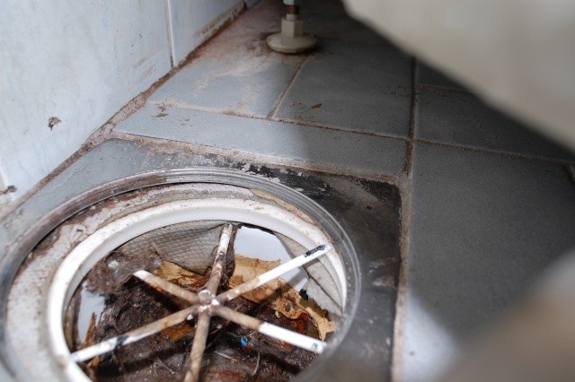

Vi har nyligen flyttat in i ett hus som inte var flyttstädat någonstanns (vi hade inte möjlighet att kontrollera "städfirmans" städning innan inflyttning, vilket visade sig vara en påhittad städfirma). Denna golvbrunnen under en duschkabin slår nog det mesta.
Nu till frågan, har någon här koll på hur man får upp denna golvbrunn för rengöring? Då vi inte kan dra ut duschkabinen utan att först skruva bort ett handfat så har vi kamerabilder att gå på som jag lyckas ta. Tacksam för svar.

Snyggt dom har skurit brunnsmanchetten, inte godkäntq(;^;)p
För övrigt har jag aldrig sett denna variant utav brunn.

Med tanke både på hur det ser ut med brunnen och omgivningen så kan det nog vara idé att överväga en modernisering av badrummet...
Dessutom är brunnen placerad för nära väggen. Ej heller godkänt. Har heller aldrig sett den typen av brunn. Sitter det ens nåt vattenlås i den? Och vad är det vita krysset för ngt, det ser löst ut.
Jo, vi har tänkt att göra om badrummet. Det spännande är dock att besiktningsmannen inte hade någon anmärkning på golvbrunnen.

Skandal att få det där besiktigat utan anmärkning!
Med tanke på kaklet och klinkersen så ser ju det ut som badrummet har 20-30 år på nacken. Om man tar en snabb titt i detta badrum så antar jag att man inser att det kanske är dax att göra en "total makover" inom kort. Allt som skrivits i detta fall om att det inte är godkänt monterat, inte godkänd brunn osv kanske inte är relevant att ens kommentera då det säker inte var fel då det badrummet en gång i tiden gjordes. Samma tolkning gjordes säkert av besiktningsmannen. Skillnad hade det ju varit om detta var ett nyrenoverat badrum.....;).
beques fråga var ju om hur man fick upp denna golvbrunn för rengöring.
Nej beques den sitter fast installerad som alla golvbrunnar och den saknar en löstagbar insats. Ner och gräv med fingrarna och en diskborste och lite rengörings medel är nog det som gäller. Det är alltid lika roligt. Har du tur så kanske du hittar något gammalt guld smycke i den :)
Tackar för svaren. Enligt säljaren var badrummet runt 12 år gammalt (enligt papper vid köp av huset), men de har som sagt var ljugit om annat. Jag ska ta hit en badrumskille på tisdag och snacka med honom. Vi kommer inte använda badrummet innan det renoveras, men det känns värt att kolla upp om badrummet är betydligt äldre än säljarna sagt och om besiktningsmannen brustit i sin kontroll. Blir kanske ett samtal till SBR på tisdag eftermiddag beroende på vad vi vi och badrummsrenoveraren kommit fram till.
