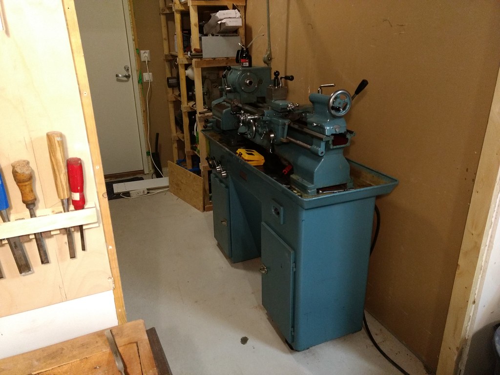

Jag kollade tvärslidens bronsskruv och den har en mängd glapp men om den är sönder för det vet jag inte, man kan ju röra hela tvärsliden genom att ta tag i den. I normal operation antar jag det inte är ett bekymmer då man matar från en riktning och det tar upp glappet (backlash).B Broken arrow skrev:Saker glappar är inte ovanligt på gamla svaravar, för säga om muter eller skruv är dålig behövs bättre bilder eller enklast se med egna ögon (är skruven dålig är gängorna tunnare mot mitten och tjockare i kanterna (där muttern inte går, är gänjorna i muttern spetsiga kan det betyda att den behöver bytas).
Nån gång blir det en ny skruv där, undrar om acetal/delrin vore en bättre kandidat än brons.
Det finns en låda med olika backar som jag inte gått igenom och sorterat till respektive chuck så det är osäkert precis vad som finns ännu.B Broken arrow skrev:
Har varit utslagen idag med feber men efter en burana börjar det kännas bättre... Jag tänkte detta var nog inte inte helt rätt och genom att justera "gibskruvarna" så fick jag bort allt spel på det viset, nu är det som det ska vara.DennisCA skrev:
Har varit en riktigt helvetesvecka detta, talade för snabbt märkte jag...
Nåja, idag är första dagen jag mår någorlunda OK.... För att få bort svarven av pallen sågade jag sönder pallen i tre delar, Snacka om jobbigt att med fogsvans få isär den sågad under och bakom svarven (jobbigt att komma åt) men efter det så gick det snabbt med några träbitar och en saxdomkraft. Bara att lyfta lite i sidan och slita bort det som var kvar av pallen och ersätta med några träbitar, gör samma sak på andra sidan. Sen kan man ta bort en bräda i gången i varje sida och på det viset sänka ner svarven till golvet.

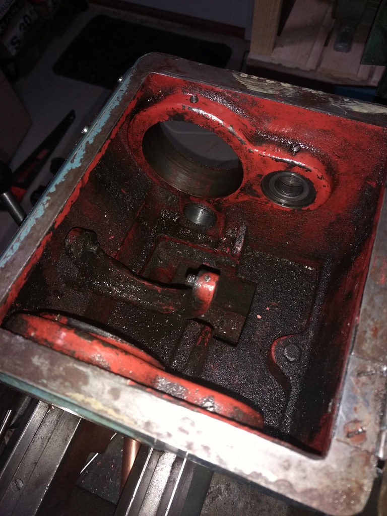

Börjat demontera hela spindeldockan kan man säga.
Jag kollade först med min ny-gamla tyska mätklocka hur den uppför sig, det rör sig just och just, enligt de tips jag fått kan det vara så att lagren börjar vara slut, eller så är dom fulla med gammal torkat fett och någon har bara tryckt in mera med åren:

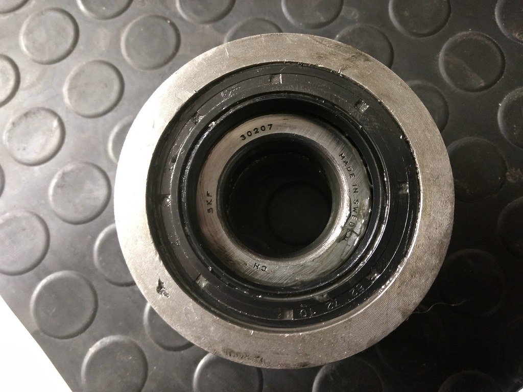

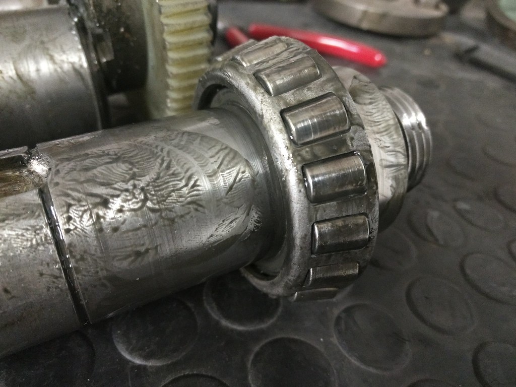

Så jag har bestämt mig för att ändå demontera så att jag kan kontrollera lagren, rengöra dom och sätta in nytt fett.

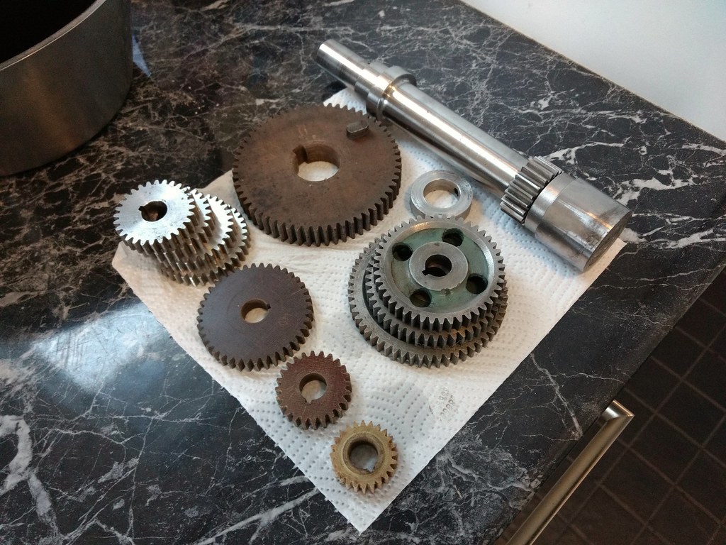

Tog först ut den sekundära axeln och rengjorde den i ultraljudstvätten + alla kugghjul:

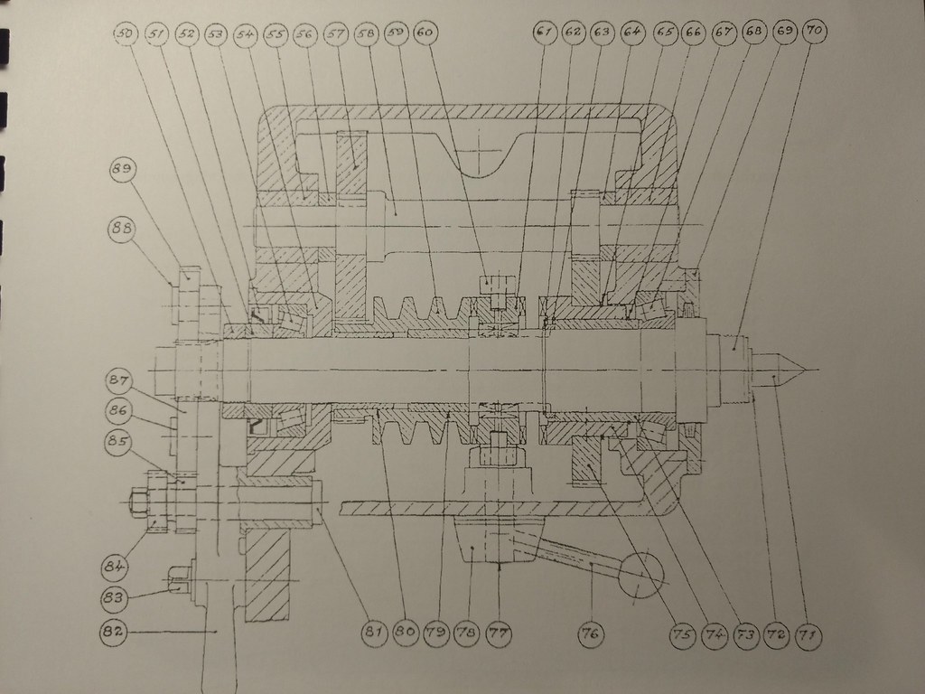

Monterade bort spindeln på svarven igår, det tog flera dagar att reda ut hur man skulle gå tillväga, dels då jag har så lite tid övers att vara i garaget och dels vågar jag inte ta i för hårt. Jag hade dock manualen so jag köpt från lathes.co.uk. Manualen var personligen lite lätt på informationen och ritningar, hade hoppats på mera info, mera detaljer osv osv...
Men enligt detta skulle svarven ut från vänster -> häger.
Jag tillverkade en egen utdragare av en gängstång, några brickor och träbitar. Men hur mycket jag än spände hände ingenting, till slut började träet deformera och brickan började gå in i träet. Jag gissade nånting styvare behövdes så jag bytte träbiten mot en tjock bit stål jag hade borrat ett hål i. Fortfarande inte mkt bättre... Det som hjälpte var att spänna åt ordentligt sen knacka på gängstången, så lossnade det lite, upprepa detta femtielva gånger och så var den loss.

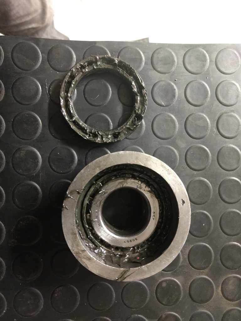

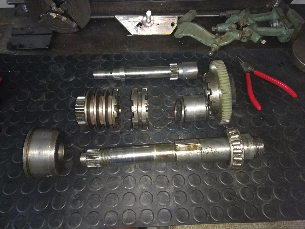

Bakre hylsan var sen lätt att knacka ur:
Jag har nu allt i avfettning nu, ser nu inga uppenbara problem någonstans så det är väl inget annat göra än att rengöra, nytt fett och sätta ihop igen. Så får det bli som det blir. Nya lager är ju ett problem, dom lär inte tillverkas längre i den precisionsgrad som behövs och jag har kollat nätet ifall dom skulle finnas nånstans men nej... Förmodligen är dom skitdyra och jag har ingen budget heller.

Hursomhelst nu hoppas jag nu att jag kan åtgärda problemet med rengöringen och att fixa inpassningen så muttern som ska ta upp spelet funkar som den ska, ska även kolla växellådan. Grävt ur en massa sörja ur spindeldockan också så nu ser det ganska rent ut på insidan.
Igår blev det inget meckande, var en heldag med barnen på vattenlekparken (Tropiclandia i Vasa) och andra släktingar, sen pizza, var så slut man sov tupplur 18-20 och sen gick jag och lade mig på riktigt. Steg up 5 i morse...
Allting rengjort och nytt fett och monterat igen. Ingen skillnad i ljudet men jag är mera säker än nånsin att ljudet har att göra med fartväxlaren och det är nånting där som har ljudet, inte lagren, kanske en av säkringsringarna som gnider emot nånting. "Runout" är kanske litet mindre, svårt att säga.
Måste väl pillas lite med muttern som tar upp spelet och se om det går att justera mera.
