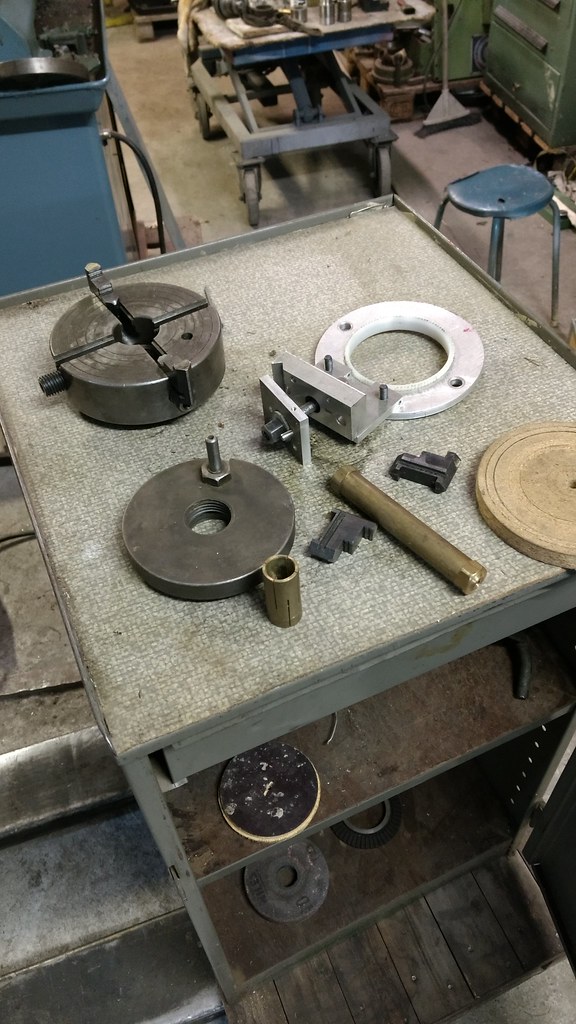

Det blev en svarv till sist. Så nu är man svarvägare.
Menar du denna? hur skiljer sig det du beskriver i funktion från en 4-backs chuck, dom är ju individuellt ställbara också så jag ser liksom inte skillnaden mellan en 4-backs chuck och vad du beskriver.prototypen skrev:
Grattis Dennis!DennisCA skrev:
Angående chuckarna så rör det sig om lite olika användning av ord. De flesta blandar rätt friskt, men som jag har förstått det så är det precis som protte skriver, dvs en fyrbackschuck har inte individuellt ställbara backar utan fungerar som en trebackschuck.
