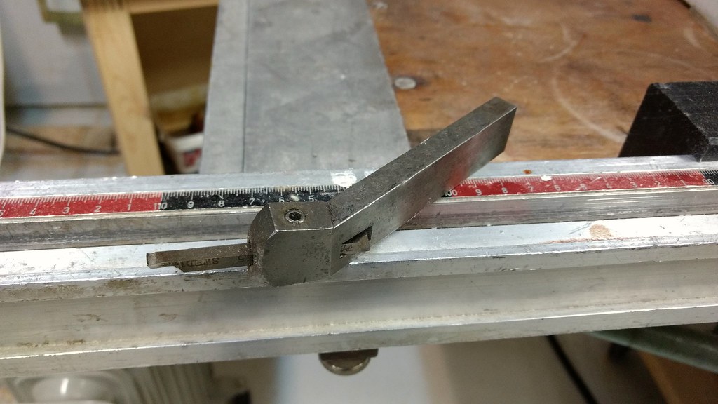

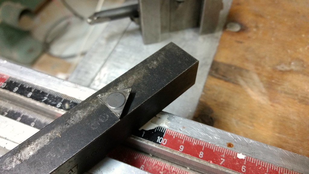

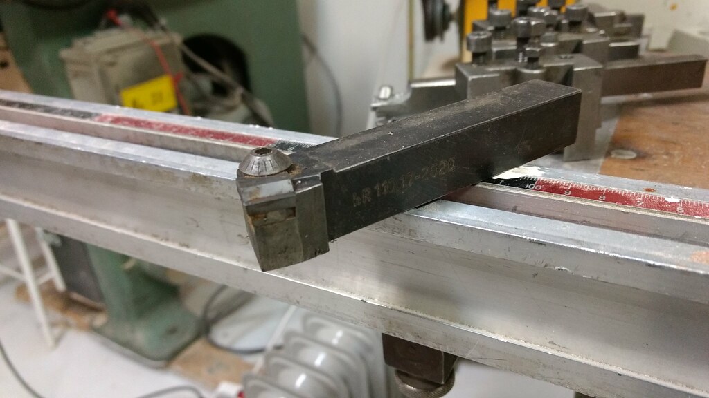

Hämtade hem verktygshurtsen i söndags, verkar som det ingår några karbidhållare. Här verkar det vara en "boring bar" med karbidbett:
Ser ut som den använder följande insert, någon som vet vad det är för sort?

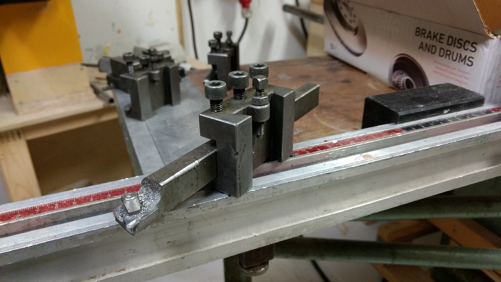

En till hållare men det såg inte ut att vara den triangelformade sorten:

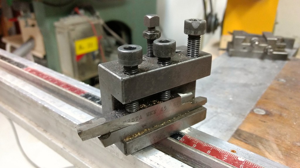

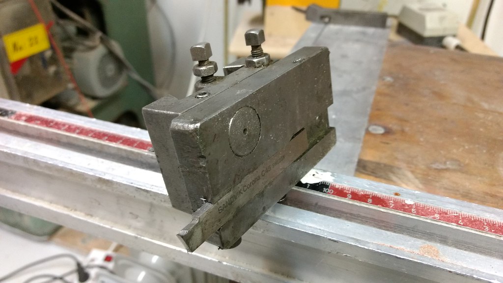

Lite annorlunda design här på själva fästet, kan det här vara för att kapa av svarvämnet, alltså "parting tool"?

Det första verktyget är en invändig stålhållare alltså för invändig svarvning.Skäret till den det trekantiga borde heta TPMR160304. Om skärlängden är 16mm och på bilden så finns en mm skala i bakgrunden så det verkar rimligt. Skären definieras oftast på följande vis om de börjar på T så är de triangelformade börjar på S (square) fyrkantig börjar på R runda.Bokstav 2 anger skärvinkel bokstav 3 toleransen bokstav 4 typ.Sifferkombinationen ger i detta fallet 16=16mm skärlängd 03=3mm tjocklek 04=0,4mm nosradie. Det andra verktyget vill jag kalla ett skrubbstål av äldre typ med lös spånbrytare för utvändig svarvning.skäret är fyrkantigt så det kan vara ett SPUN120304 om skärlängden är 12mm.Storlekarna är gissningar från bilderna du får mäta så får vi se om jag kom rätt. Verktyg 3 stickstålshållare med snabbstålsskär (hss) används som du trodde för att dela av detaljer. Verktyg 4 sparskärshållare. Verktyg 5 ser ut som ett bergströmsfäste med 2 sparskär sparskären slipar man själv till den skärgeometri man önskar finns tabeller för detta eller bra fantasi. Sparskären är också av snabbstål hss.Länk till fästet http://www.jebergstrom.se/index.php/produkter/bergstromfastet

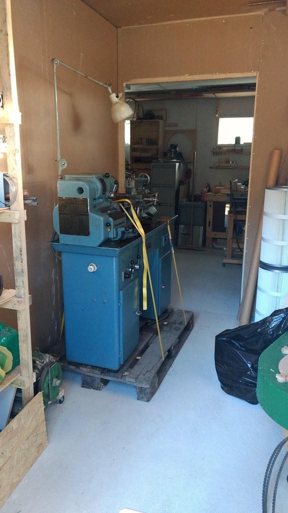

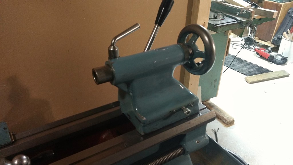

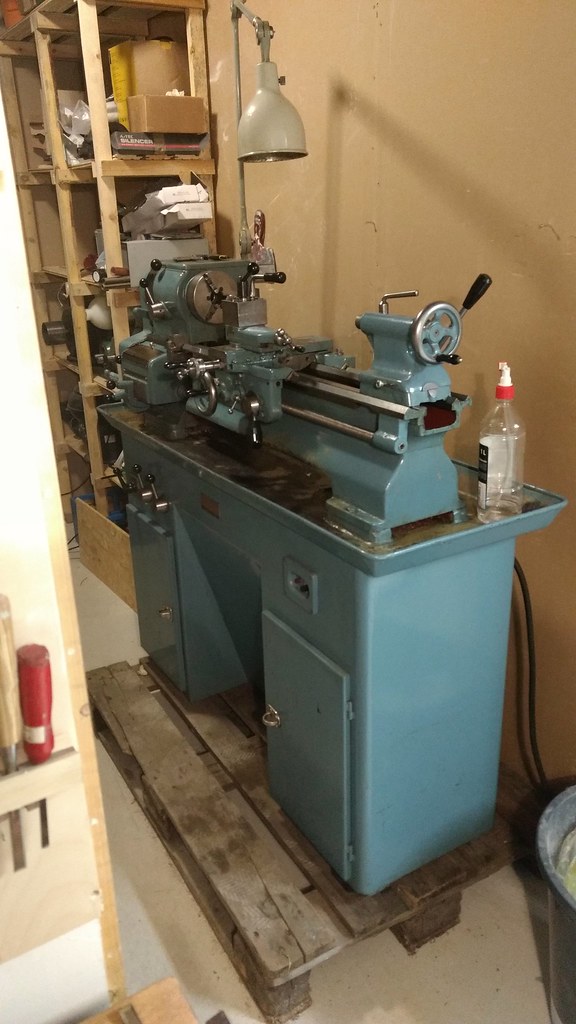

Men men det var lastbilschauffören som ringde och sade han var här med en svarv! Fick den hela vägen dit jag ville ha den, så nu står den på sin plats, behöver bara få den upplyft en bit så jag kan dra bort pallen från under den.

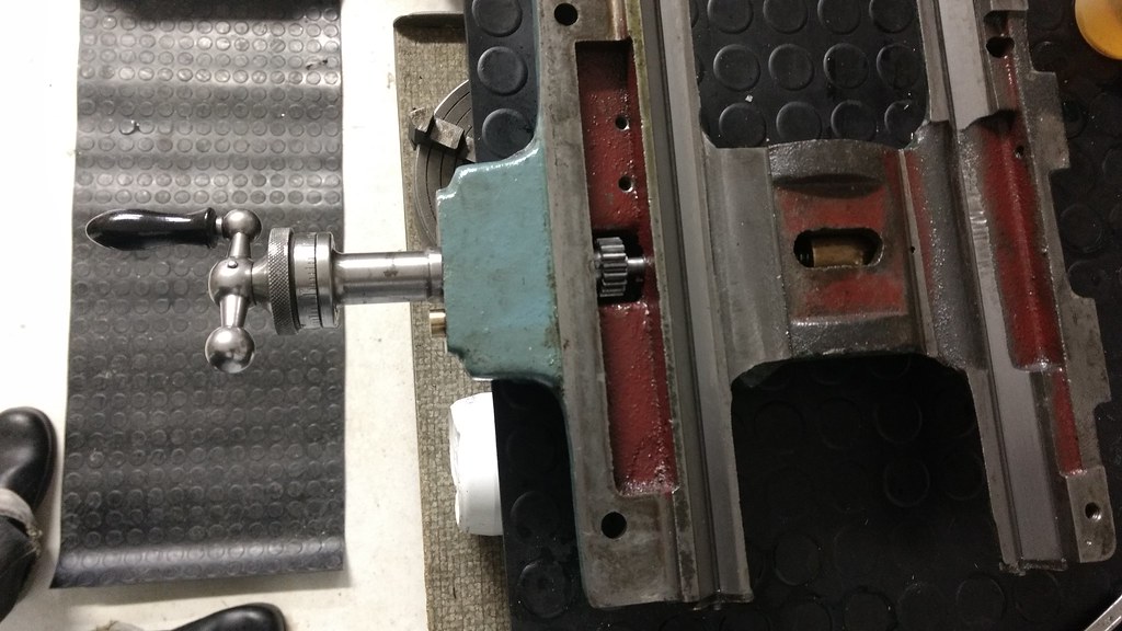

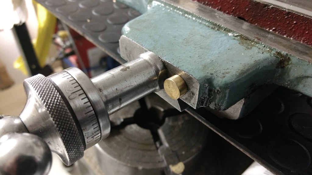

Igpr började plocka isär de större komponenterna för att rengöra svarven samt kolla hur allt står till. Tvärsliden hade mycket glapp i skruven, var inte riktigt säker hur jag skulle få isär allting men det finns ett stift på veven som knackas ut åt ett håll endast, då slapp jag åt två muttrar som justerar glappet. Finns lite glapp i själva bronsmuttern som driver tvärsliden men det är OK såhär.
En annan sak är att svarven använder halvmuttrarna inte bara för gängning men även sidledes matning av sadeln.... Måste kolla slitaget men ett framtida projekt blir att försöka fixa reservdelar för dessa kommer att slita med tiden.
Nån som har tips på bra avfettning/rengöring annars, eller är det typ cillit bang och vatten som jag tycker mig läst tidigare? Jag har biltemas kallavfettning just nu. Står man ska skölja i vatten men helst undviker jag vatten på delarna ifall jag inte får bort allting och får rost. Gärna det ska avdunsta själv och lämna en ren yta. Bräkleen gör väl det men kommer bara i spray såvitt jag vet. Kanske diesel....
Smådelar som är riktigt skitiga kör jag i diskhon med kokande vatten och ett par diskmaskinstabletter. Det tar nästan allt.
Så länge vattnet är varmt så dunstar det väldigt snabbt och det hinner i princip inte rosta alls.
Stora delar tänker jag köra med högtryckstvätt och kallavfettning. Skrubba med mässingsborste! Detta blir det ju lite lätt rostigt av men eftersom jag ändå ska måla med hammarlack efteråt så gör det inget!

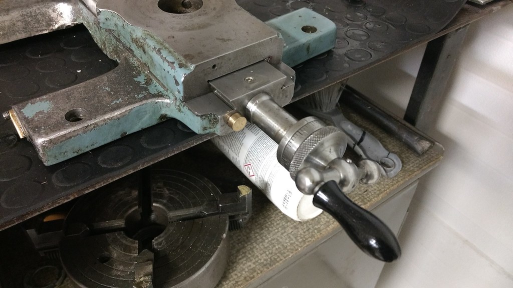

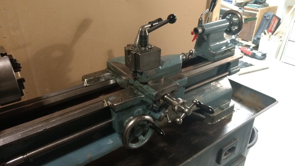

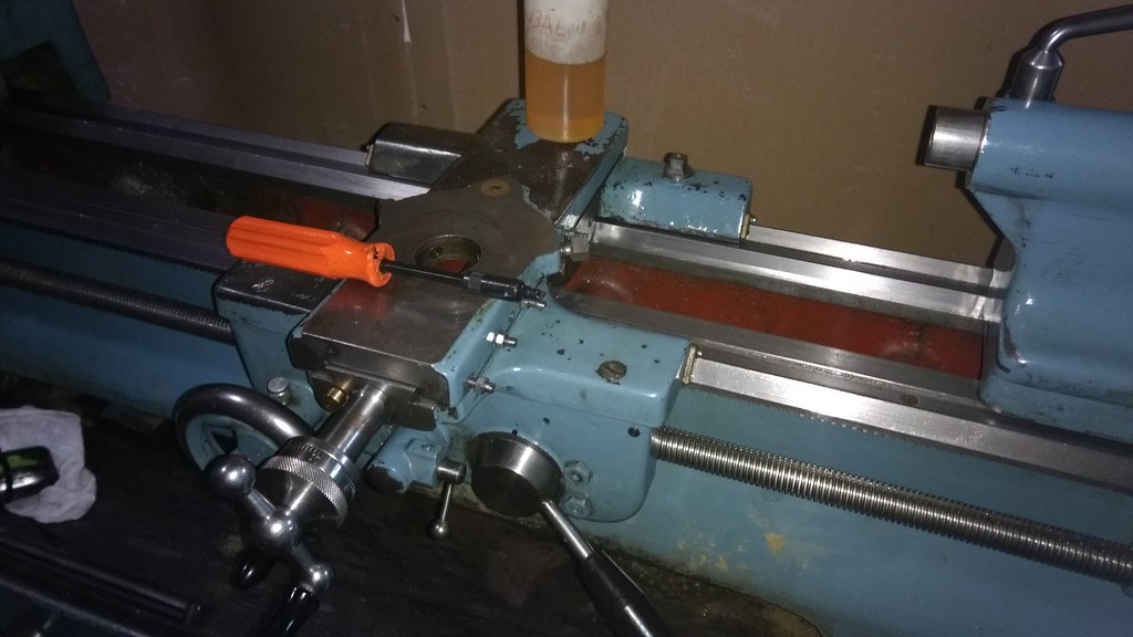

Idag har jag rengjort resten av delarna i avfettning, oljat och monterat ihop svarven igen. Färgen på svarven är i så bra skick att det är nästan bara sadeln och tvärsliden som behöver målas, resten fick jag helt OK med lite gnuggande och fint stålull.

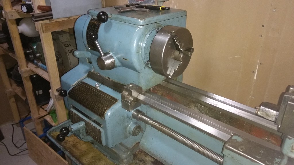

Såhär ser spindeldockan ut ovanifrån, jag har inte lyckats hitta någon smörjningsmetod:

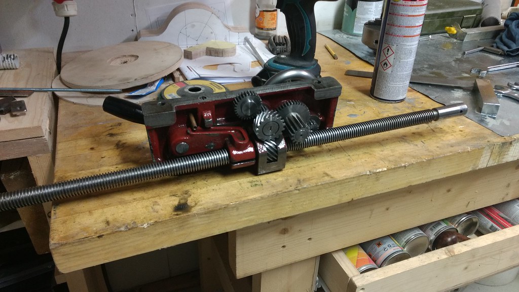

Förklädet med skruven redo att återinstalleras:
Monterat, smörjer glidytor med ballistol tillsvidare:

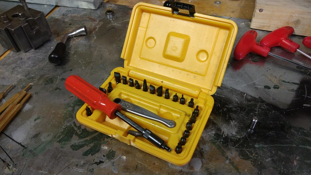

Det här lilla mejselkittet för vapensmide som jag köpte för många år sen har varit väldigt användbart sååå många gånger genom åren.... Det innehåller en massa olika flatskruvar i olika storlekar, så jag får rätt passform, och så är formen på mejseln skålformat istället för en kil, så det motverkar att skruven slinter loss.

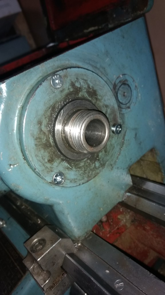

När jag plockade bort chucken såg jag något mindre trevligt, en av skruvarna till skyddsplattan för spindellagren har ersatts med en skruv som inte passar så bra. Måste väl gå att svarva en ny...
Nu duger det väl, dags att få bort den där jäkla pallen nästa.

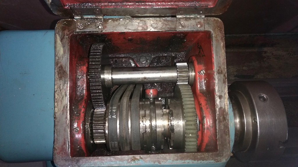

Lådan ser fettsmord ut, inte oljebad med dom remmarna i lådan. Sen sitter det lameller troligen för motorn ska snurra men inte chucken (tittar i mobilen så ser inte så bra). Gejder smöjs med gejdolja, sen missanpassade skruven är det billigare och betydligt enklare att köpa en passande (om det inte är tum, då är det lite svårare att hitta).DennisCA skrev:

Saker glappar är inte ovanligt på gamla svaravar, för säga om muter eller skruv är dålig behövs bättre bilder eller enklast se med egna ögon (är skruven dålig är gängorna tunnare mot mitten och tjockare i kanterna (där muttern inte går, är gänjorna i muttern spetsiga kan det betyda att den behöver bytas).
Sen en digital är guld värt även om det är dyrt (går troligen få tag i begagnat). Enklare än köra analoga systemet, med streck vid ratten. Sen blir det betydligt bättre precision (om du inte har riktigt glappig svarv eller dålig digital). Kan köra hundradelar den jag använder enkelt, sen om man ska bearbeta 10 mm eller liknande är det enklare hålla koll på än analogt (räkna varv i huvudet man vridit ratten).
