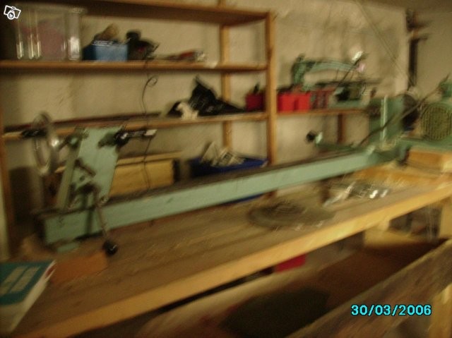

Hej, köpte en (bild finns på http://svenns.se/images/IMAG0188.jpg) svarv på blocket för några hundralappar. Är det någon som vet:
1. Vem har tillverkat den?
2. Vilken dimension det är på gängan som chucken sitter på, när jag mäter med skjutmått i hålet på chucken är det 18,2mm. Gängan ser väldigt fin ut.
3, Är det någon som vet var man får tag på en drivdubb till den?
Mvh
martin

Inte sett den designen nånstans så det kan vara ett hemmabygge, bra pris i alla fall.
Rörande drivdubb, gör som jag gör med min solberga, låt chucken sitta på och sätt drivdubben i den.
Skälet till detta är att jag ofta svarvar klenare ämnen och där är de vanliga drivdubbarna för grova, blir lite fel med en drivdubb på 40 mm diameter när ämnet är 25. Sen kör jag ofta med en kapad skruv i chucken med, ännu enklare.
Kort sagt, jag tar nästan aldrig av chucken, det är när jag vill ha en planskiva istället.
Kul med svarvar, man kan alltid trixa runt saker på olika sätt.
/Kent
