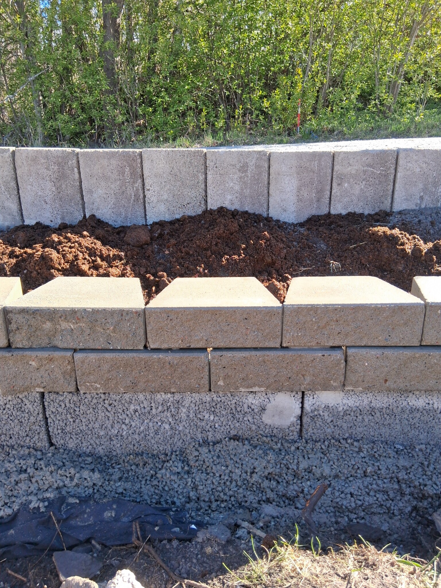

Jag ska göra en låg mur med murblock. När jag la andra varvet slarvade jag och mätte inte var mitten på stenen under var, när jag upptäckte det hade bruket fastnat. Vad gör jag nu. Fortsätta att förskjuta och låtsas att det är planerat, eller lägga nästa var exact som det första?
  • Låg mur av murblock med ojämna fogar visar olika lager av block och placering mot jordfylld bakgrund.
Att fortsätta med Samma förskjutning blir nog bäst.
Men innan du bestämmer dig så lägg ut 3-4 stenar utan brukar och kolla lite från olika vinklar.
