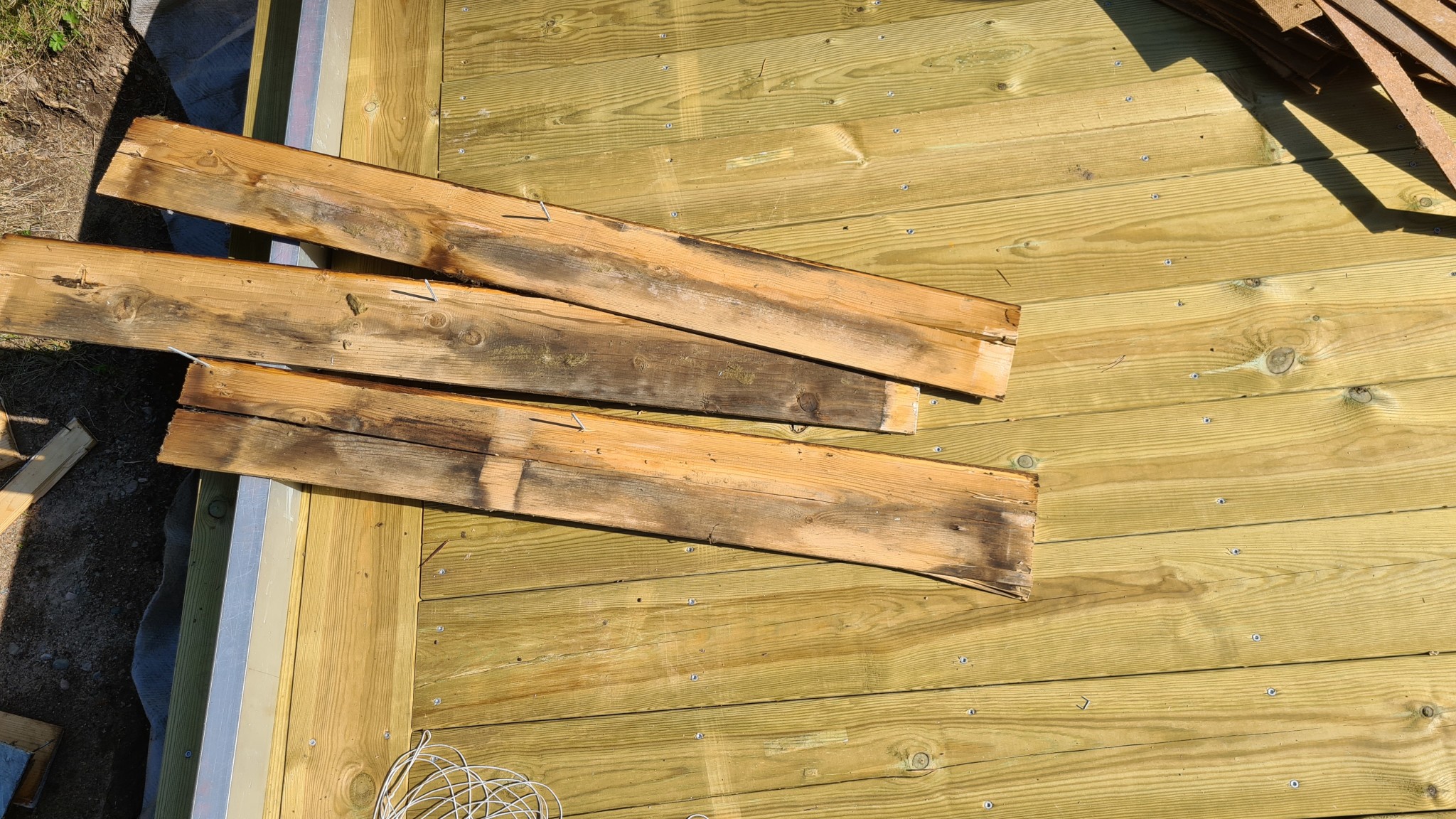

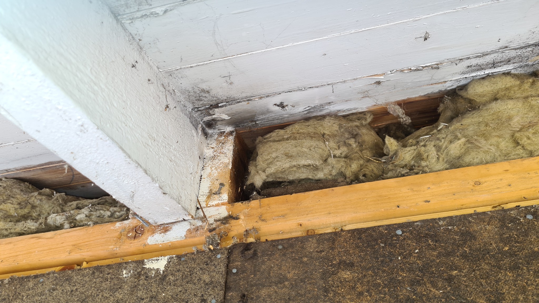

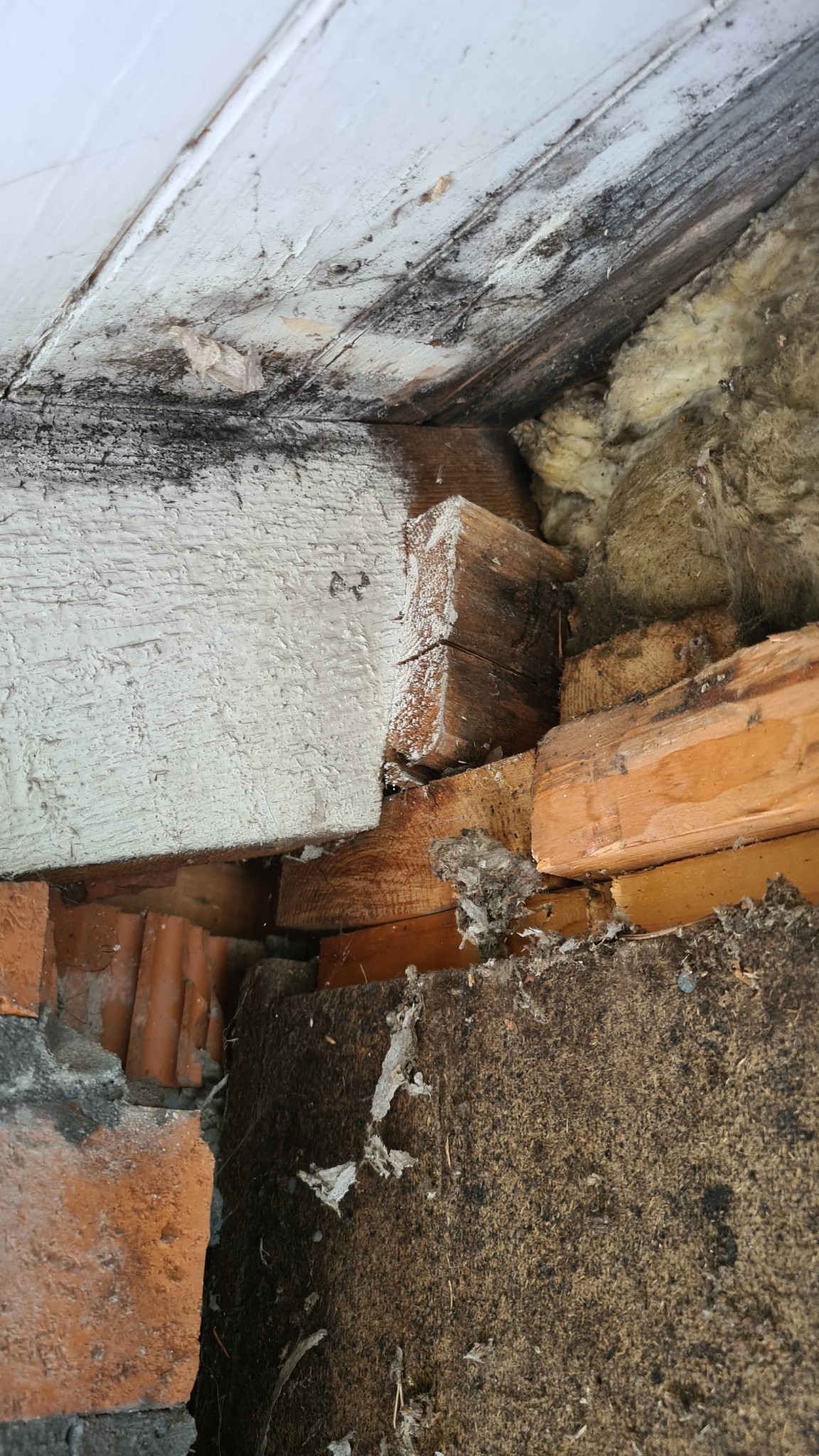

Har rivit ned panelen på fasaden då den ska bytas innan nya överbyggnaden på altanen byggs. Trevligt nog har de satt igen ventilationen till vinden vid takfoten, vad jag tror är svartmögel har bildats på sina ställen. Virket är torrt och hårt, så ingen fukt finns.
Måste detta saneras eller räcker det med att jag öppnar upp och skapar ventilation som den ska vara ? kommer möglet dö ut om det ventileras?

Visst kan man väl kalla det för en påväxt men trä som blir svart sådär är inget konstigt och behöver inte saneras. Lite för fuktigt ibland så det skapar grund för påväxt men det blir aldrig mer än så och det dör ut och trät missfärgas. hade varit skillnad om det hade varit en aktiv påväxt så man direkt ser att det är fuktigt och frodas.
Tror du det räcker om jag skrubbar/tvättar rent området med Virkon S och sedan ordnar en permanent ventilation?
(jag gör inte som föregående ägare och sätter igen takfoten)
