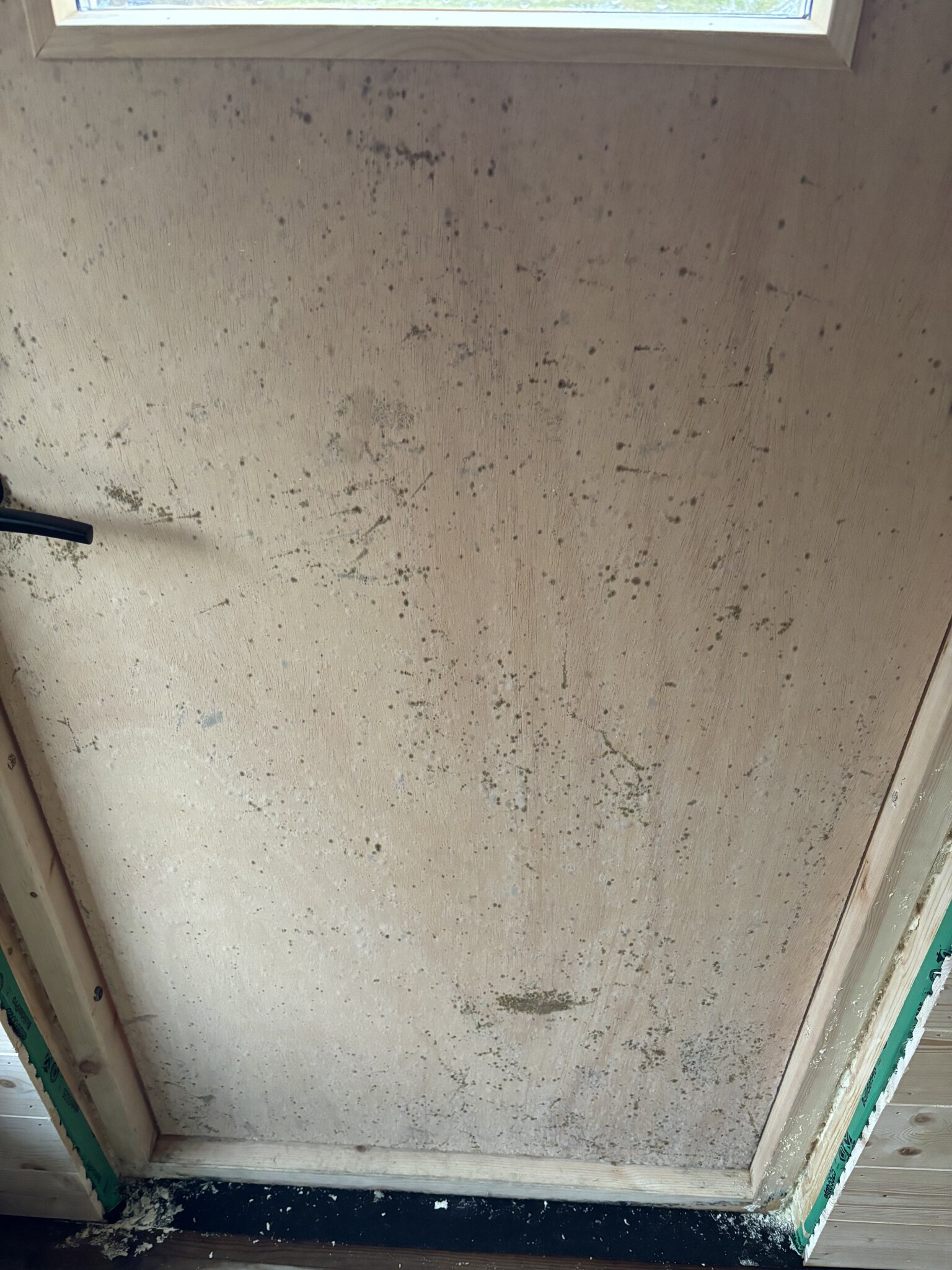

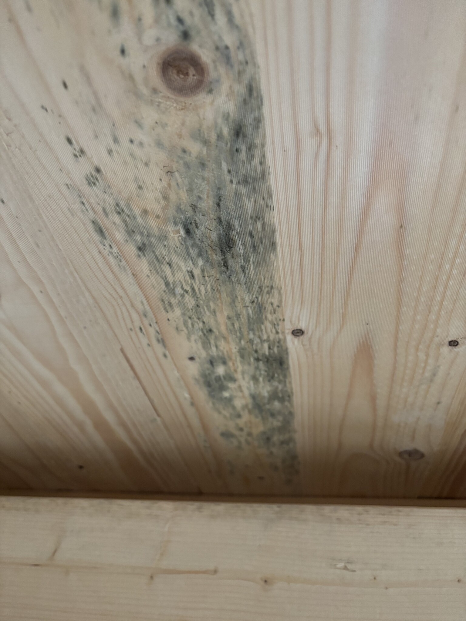

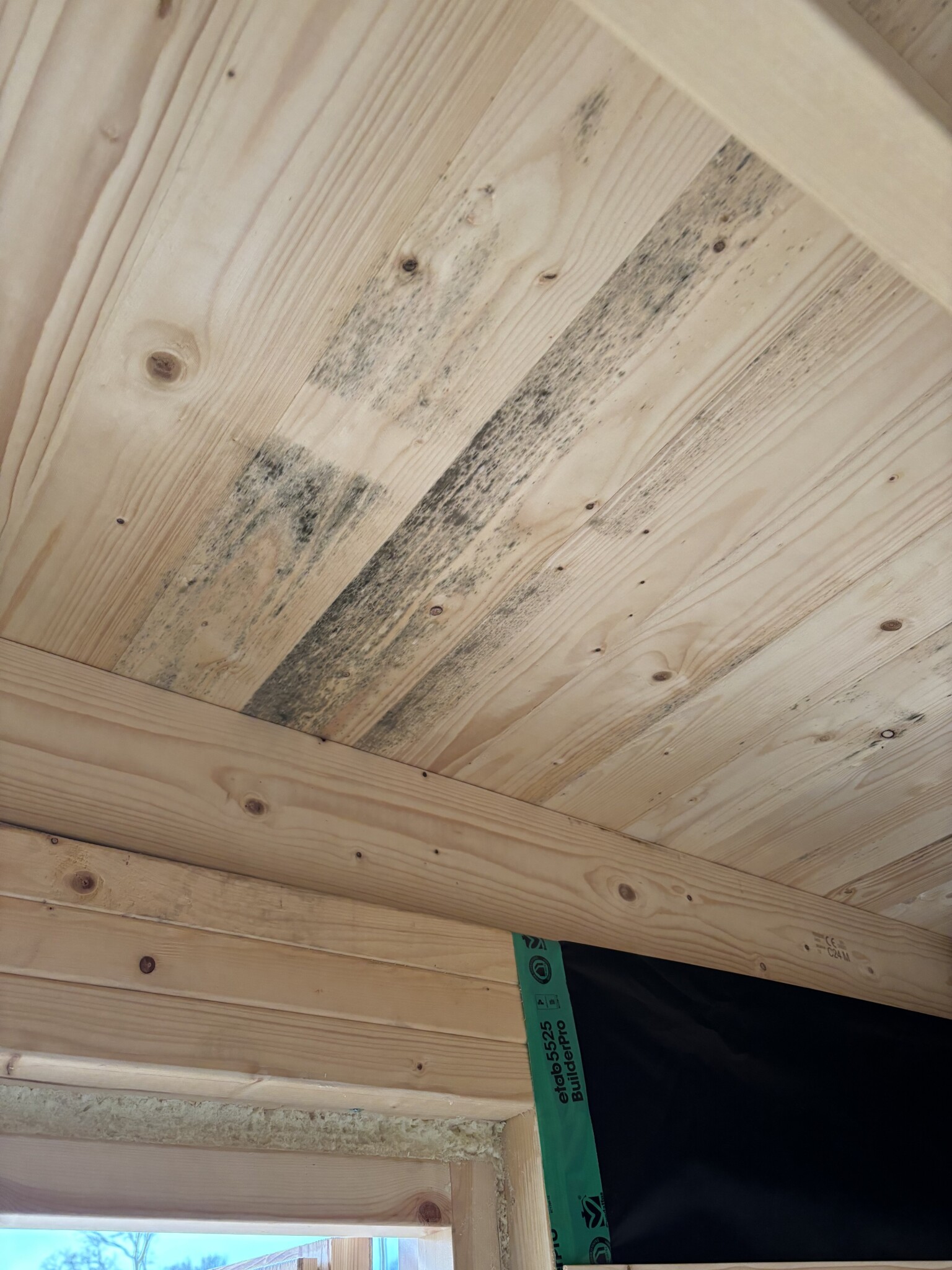

Hej jag håller på att bygga en bastu och har nu fått svart mögel på råsponten samt ytterdörren inne. Bastun är inte isolerad i taket än och tillluft kommer in via trallgolv underifrån samt kan ventileras ut genom takfoten så finns ingen direkt stilla stående luft. Ovanpå taket ligger det både underlagspapp och riktigt fin ytpapp så är övertygad om att fukten inte kommer därifrån. Hur ska jag gå tillväga för att fixa detta, tacksam för svar//Albin
  • Råsponttak med svart mögel i ett oisolerat bastutak, synliga träbrädor med mögelfläckar nära ytterdörren.
  • Svart mögel på råspont i oisolerat bastutak, fuktproblem.
  • Svart mögel på en träytterdörr i en oisolerad bastu.
Det är fuktigheten i luften som gör att det möglar. Ofta är det nedsmutsade ytor som möglar först. För att slippa detta ska du hålla luftfuktigheten under 75%.
