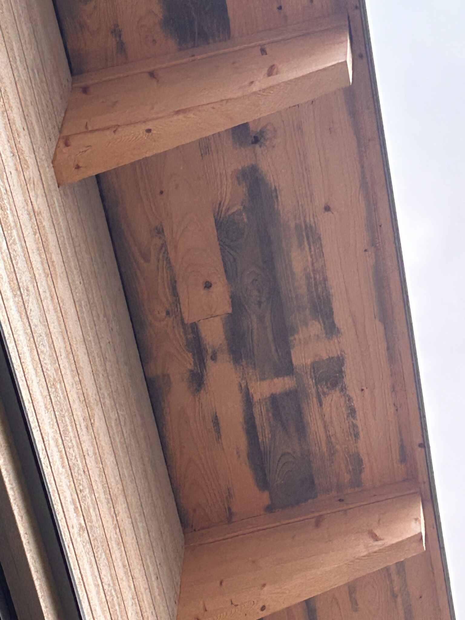

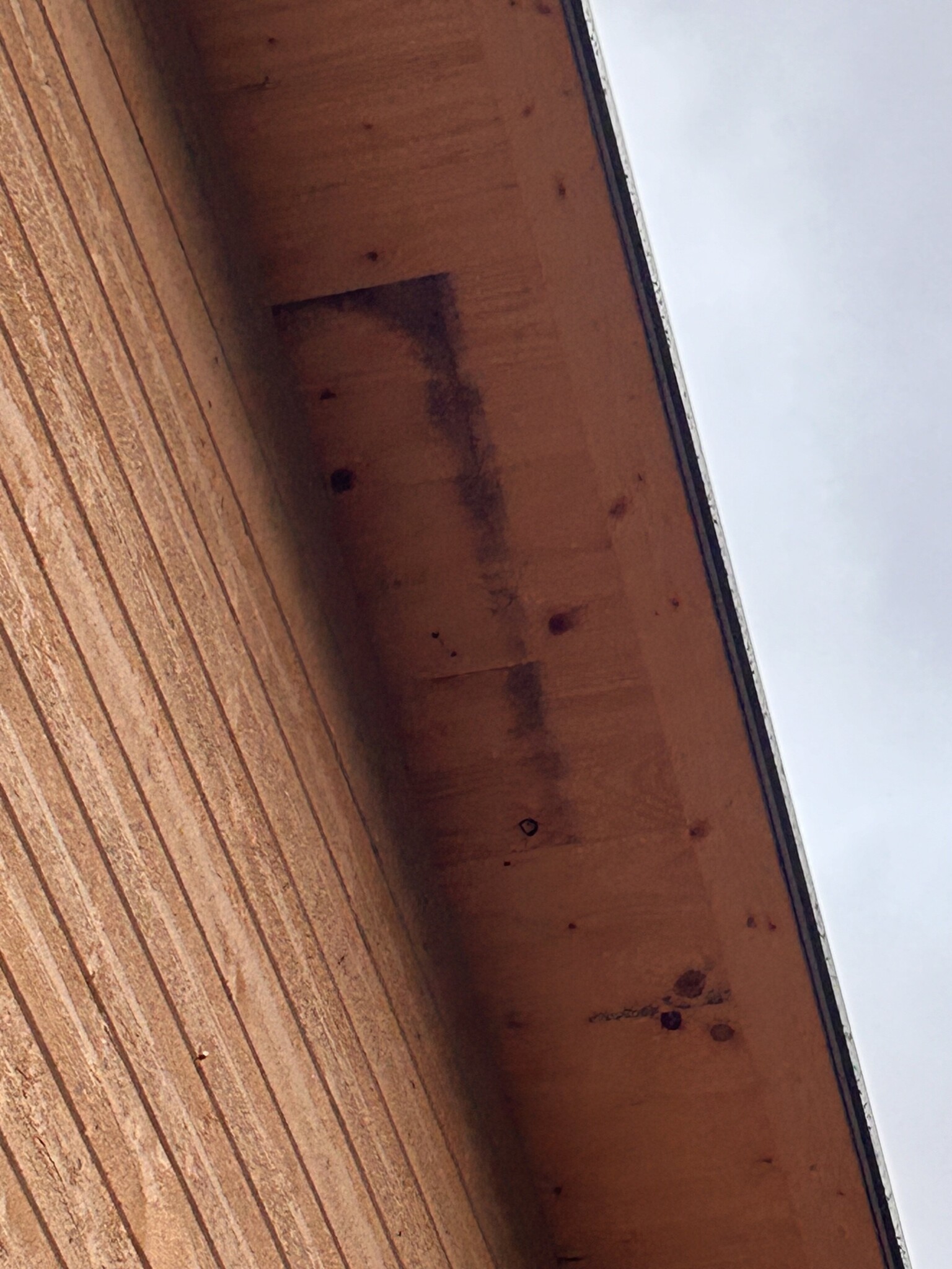

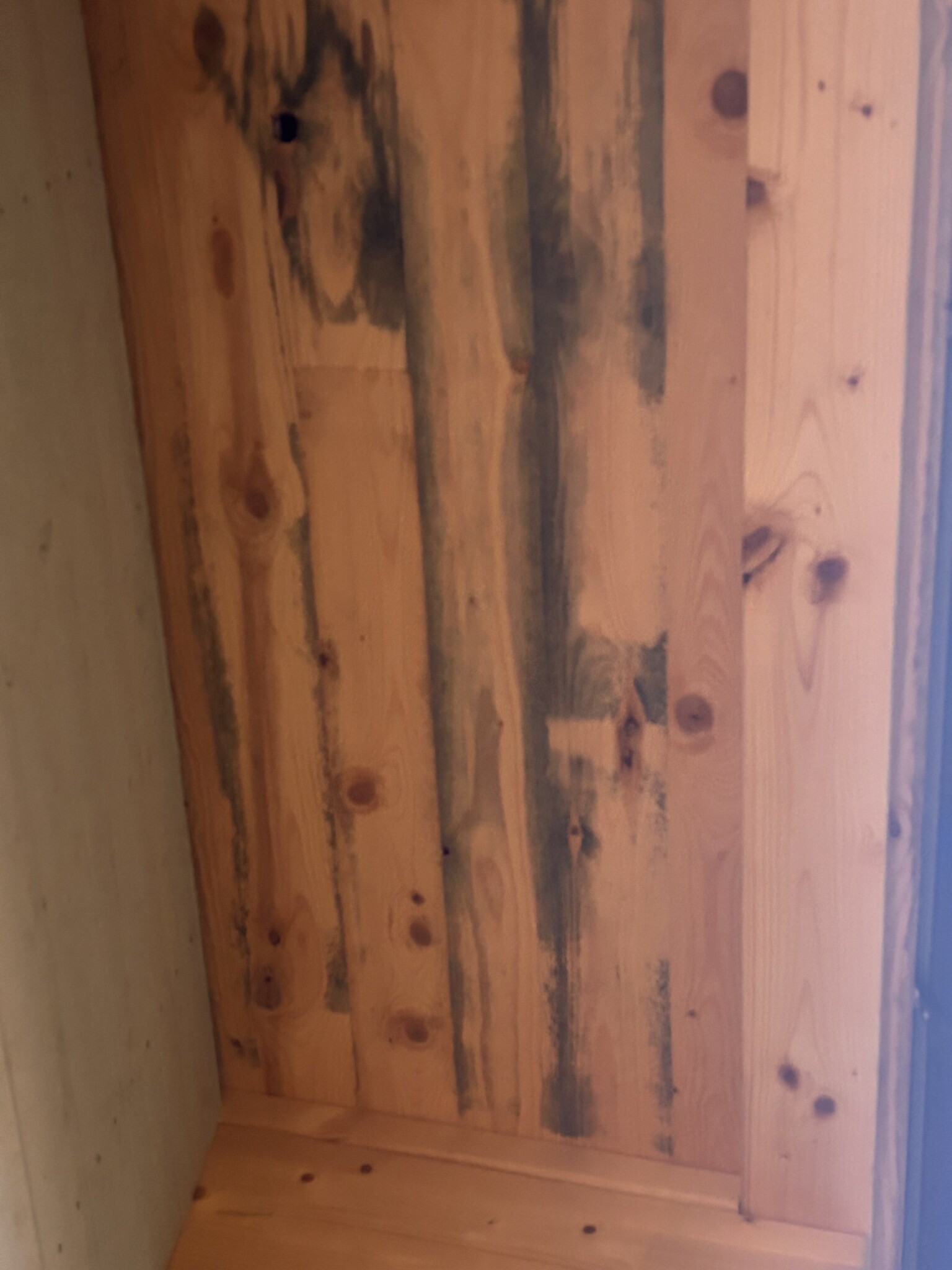

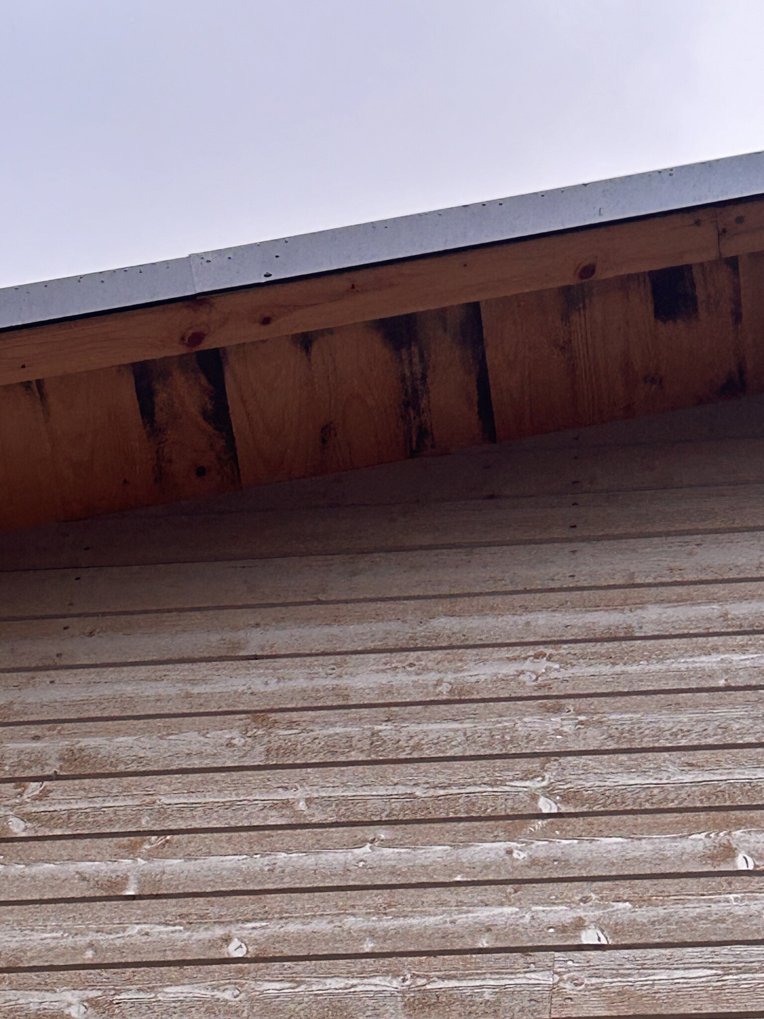

Har byggt hus detta året, med hjälp av en byggfirma. De rekommenderade oss att måla takutsprånget med samma färg som fasaden. Vi kunde inte bestämma oss för om vi villa ha den naturlig eller målad, så istället frågade jag på Nordsjö butik om de hade ngt transparent att behandla med så länge för att undvika mögel. De rekommenderade en Tinova Wood Base Oil två strykningar, vilket vi applicerade i somras. Tyvärr har det inte fungerat och jag tycker det ser riktigt illa ut nu. Som ni ser på bilderna är angreppen på flera ställen begränsade till enskilda plankor vilket jag tycker är konstigt. Tillväxten har skett mycket snabbt och jag är rädd för hur det kommer att utveckla sig. Högsta höjden på utsprånget är ca 6 meter så det blir ställning eller lift vid åtgärd.

Mögel "sprider" sig inte med mindre än att förhållandena är de rätt. Och har man det på insidan så har man ett fuktproblem.E Ekliptikan skrev:Har byggt hus detta året, med hjälp av en byggfirma. De rekommenderade oss att måla takutsprånget med samma färg som fasaden. Vi kunde inte bestämma oss för om vi villa ha den naturlig eller målad, så istället frågade jag på Nordsjö butik om de hade ngt transparent att behandla med så länge för att undvika mögel. De rekommenderade en Tinova Wood Base Oil två strykningar, vilket vi applicerade i somras. Tyvärr har det inte fungerat och jag tycker det ser riktigt illa ut nu. Som ni ser på bilderna är angreppen på flera ställen begränsade till enskilda plankor vilket jag tycker är konstigt. Tillväxten har skett mycket snabbt och jag är rädd för hur det kommer att utveckla sig. Högsta höjden på utsprånget är ca 6 meter så det blir ställning eller lift vid åtgärd.

Mögelsporer finns överallt runtom oss.
Men lite udda att det blev sådär så snabbt. Vi har en obehandlad takfot på vårt hus som byggdes på 70-talet. Och visst är den missfärgad, men det har skett över 50 år...
Mestadels är det garanterat inget som beror på läckage från taket utan det är för att brädorna har legat och samlat damm på brädgården. Det dammet är sedan mumma för mögel. Det räcker med fukten som finns i uteluften för att möglet ska trivas. Typiskt för detta är just att det är enskilda brädor som är påverkade. Mögel som växer till pga läckage el liknande växer alltid från fuktcentrum och utåt. Är det en pågående läcka så kommer det att sakta men säkert växa till mer och mer i ett mjukt mönster med en diffus övergång till friskt virke runtomkring. Det som syns särskilt tydligt i detta fall är de opåverkade stråken efter där ströläkt har legat i virkesbunten.
Sedan fanns det på ett eller annat ställe områden som ev skulle kunna bero på läckage eller kondens från taket, men då det är nybyggt ska det inte finnas ngt sådant så det kan också bero på t ex gnagarpiss också från när det legat öppet på brädgården. Det var framförallt ngt ställe på första bilden som indikerade en sådan möjlighet.
Håll uppsyn och ta gärna en stege och inspektera/känn på fläckarna. Är det vid ngt tillfälle blött med typ kondensdroppar vid fläckarna så är det antingen läckage eller kondensdropp från taket vilket naturligtvis inte är bra och bör rendera byggfirman att göra om och göra rätt.

Tack för det utförliga svaret! Om jag tolkar dig rätt finns det två möjliga orsaker: 1. Träet var "sjukt" redan på brädgården vilket indikeras av tydliga avgränsningar, både på enskilda brädor och där man haft ströläkt. 2. Kondens från läckage eller dropp från tak.Oldboy skrev:
Alternativt en kombination av de två.
Oavsett vad det beror på av de två alternativen, så känner jag mig rätt oskyldig, borde inte byggaren ha behandlat virket efter leverans? Vi hade en enklare egendomsförsäkring under byggtiden som inte täcker sånt här, däremot har jag bett byggaren kolla med sitt försäkringsbolag. Det han sa till oss i somras var att vi borde måla träet med fasadfärg, dock hade vi inte bestämt om vi ville ha det färgat eller naturellt, så därför köpte vi en olja som Nordsjö rekommenderade för att förebygga just detta. Dock tror jag, med tanke på spåren efter ströläkt etc. att det redan var försent.
Anticimex har rekommenderat en isblästring följt av mögelbehnadling. Jag vill såklart reda ut ansvarsfrågan innan jag betalar för det. Hur tycker ni att man bör gå vidare?
