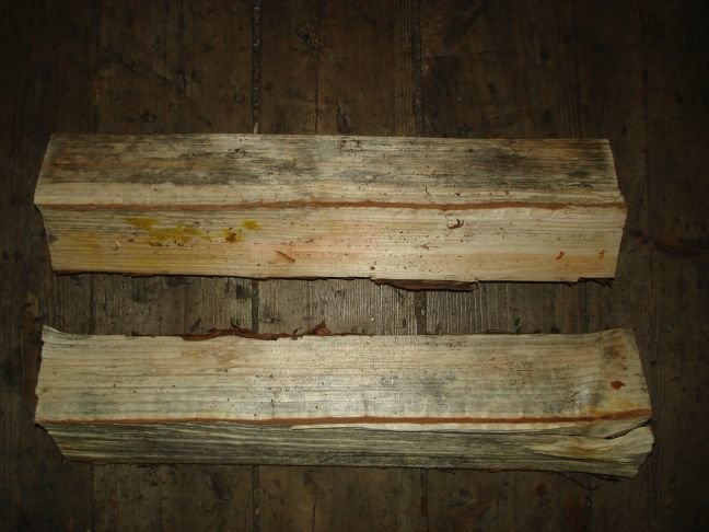

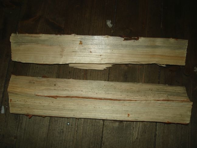

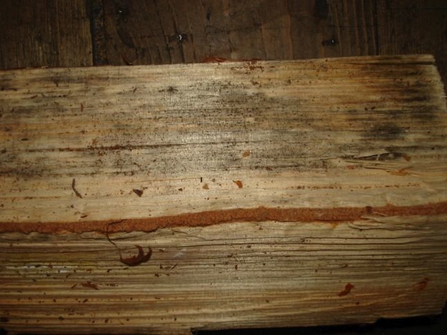

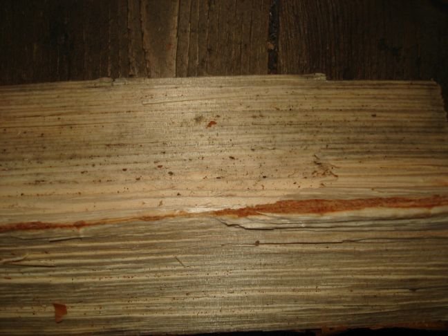

En rätt stor del av min ved har missfärgats, alternativt möglat (svartmögel). Jag är osäker på vilket.
Lägger upp fem bilder:
1 översiktsbild på fem klabbar i lite olika skick.
2 mer närgående bilder på de 2 klabbar som är mer drabbade
2 mer närgående bilder på de 2 klabbar som är mindre drabbade
Bilderna är inte helt överensstämmande i färgåtergivningen - jag skulle säga att tonen på missfärgningen/svartmöglet är en liten aning mer åt det blåtonade, framförallt på de bilder där missfärgningen/svartmöglet inte är lika framträdande/långt gånget, men ändå väldigt nära eller nästan helt svart.
Vad säger ni? Någon form av naturlig missfärgning, mögel, eller kanske både och?
Alla svar är av intresse

varför undrar du? Ska du slänga veden om det är mögel? Den har väl bara legat lite dåligt ventilerat, svartprickar kan man se på färskt virke från brädgården också. Helt normalt och behöver inte innebära nåt.
Det där är rätt vanligt på ved. Kan orsakas av att veden är rejält fuktig när den huggs/klyvs, el att den får snö/regn på sig, el katt-/rått-/muspiss, och/el att den inte ligger tillräckligt luftigt. Trist att hantera, men det brinner lika bra för det, om veden är torr när den eldas förstås.

Eller så har ts gjort som många andra gör..........de är rädda för att veden blir blöt så de har en presenning som täcker allting och till den grad att veden aldrig luftas.

Att rätt avgöra vad som är (olika sorters) svartmögel är inte alltid så lätt (som framgår av länkarna ovan). På ved har jag ofta sett svartblåaktig missfärgning (som inte är svartmögel), dock aldrig som i de exempel som framgår av de två värst anlöpta vedklabbarna i det här fallet där det skulle kunna röra sig om torkat svartmögel, men också om något annat, vilket var anledningen till att frågan ställdes på ett forum med så stor spridning som detta där just egna erfarenheter inte sällan kan vara till lika stor nytta som råd från renodlade experter.
När det gäller tänkbara orsaker till det som syns på bilderna gör Oldboy rätt analys:
Detta år lade jag in veden direkt i vedboden (som är mycket väl genomluftad) efter kapning och klyvning som skedde för hand under perioden mars - juni (utan att först torka den på vedbacken alltså). Det har fungerat väl tidigare år (många år) tack vare den mycket luftiga vedboden men i det här fallet fanns det ved som var mer fuktig än tidigare år, vilket säkert kan vara en förklaring.
Frågan om vad som syns på bilderna kvarstår dock som sagt...

Jag gissar på Blånad (tror jag det kallas), blir ofta så på framförallt furu har jag märkt. Vad är det för trädslag...
Blånad är väl inte mögel tror jag utan nån form av svamp. Helt ofarligt skulle jag tro och bara o elda på
Jag har också blånadssvamp på furuklabbarna från den lokala bonden. Det regnade väldigt mycket sommaren 2015.

Liksom ni, är jag, som jag antytt ovan, inne på (hoppas på) blånad (blånadssvamp). Helt säker är jag som sagts ännu inte. Och precis som ni skriver är det huvudsakligen fur som är drabbad (veden består mest av gran och fur, plus någon skvätt björk och annat löv). Det skulle kunna tyda på blånad, vilket ju är att föredra framför svartmögel. Men även om blånadssvampar i sig inte är hälsovådliga (vad man hittills känner till) så har de en negativ inverkan på vedens extraktivämnen (ämnen som skyddar mot rötangrepp) och kan alltså indirekt ha en negativ strukturell inverkan (SP Sveriges Tekniska Forskningsinstitut).
Tyvärr verkar det, på webben, vara rätt ont om bilder på blånadssvampar, vilket annars skulle ha kunnat underlätta klassificeringen i det här fallet. Här är dock några jag tittat på:
Blånadsvamp
Lavtox
Om det är någon som har fler bilder vore det intressant att få länkar till dessa.
Vetenskapligt (inom mykologin t.ex.) räknas mögel in bland mikrosvampar även om mögel på många sätt skiljer sig från makrosvampar men bägge klassificeras alltså som svampar.
På Träguiden , LFS och på länken till Sveriges Tekniska Forskningsinstitut ovan finns mer information om blånadssvamp.
På LFS info om blånadssvamp skriver man bland annat:
"Blånadssvampen är ofta inte ensam om att ge färg utan kan tillsammans med olika arter av mögel likt cladosporium och alternaria kallat svartmögel vara upphov till infärgningen. Det kan okulärt vara mycket svårt att bedöma vilka svamparter man har funnit, därför kan om besked krävs mögelanalys via specialiserat laboratorium behöva genomföras."
Det var det Oldboy var inne på tidigare i tråden.
Man nämner där också möjligheten att belysa blånadssvamp med blåaktig ledlampa för att frilägga den svampens fluorescerande sken.
Jag har testat metoden - utan att veta om just det blåa ljus min ledlampa använder är det rätta - och inte fått det beskrivna resultatet, men det kan ju också bero på kvaliteten av det blå ljus jag använde (det finns speciella mögeldetektorer och inspektionslampor som gör detta säkrare, vilket också nämns i länken ovan).
