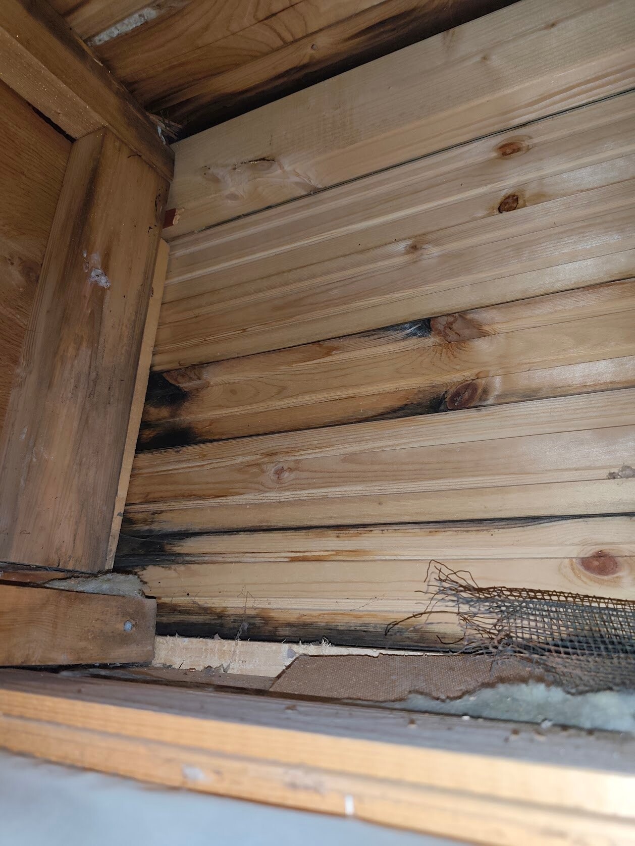

Pga en takskada har jag rivit ut det inre gipstaket i ett sovrum och tagit bort delar av isoleringen. Jag hittar inte någon fukt och inte något mögel där takskadan varit, men jag hittar mögel på annan plats (se foto).
Är detta aktivt svartmögel? Anledningen att jag undrar är:
- Fuktmätaren visar grönt överallt. Dvs inget aktivt fuktproblem.
- Kniv/hårdhetstest visar att träet är hårt. Dvs ingen röta och hållfastheten är bra.
- Jag har behandlat med Mögel-Fri. Enligt instruktionerna skall man vänta 24 timmar och sedan skall möglet lätt gå att skrubbas bort. Men det sitter kvar.
Om det hade varit aktivt mögel hade det väl varit höga fuktvärden, träet borde varit mer poröst och det hade gått att skrubba bort. Är det ens möjligt att ha aktivt mögel i trä där fuktmätaren visar torrt och som dessutom har en fast struktur?
Det jag egentligen undrar är: Är detta mögel någonting jag behöver vara orolig för? Jag har behandlat det med Mögel-Fri, som sagt. Behöver jag göra något annat?
Tack för inspel
