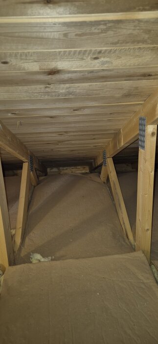

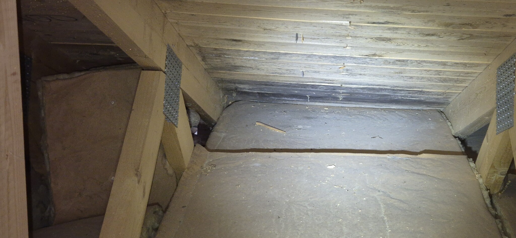

Ägnade ett par timmar för inspektion av vind inför eventuell tvätt och målning av betongplattor på mitt hus byggt -89. Hittade lite svartmögel och möjligen läckage? Vad är er bedömning och ska man ändå gå vidare med tvätt/målning av yttertak i det här läget? Andra nödvändiga åtgärder, sorptionsavfuktare?

Svårt att säga om det är läckage, men det ser ut som det har varit mycket fukt / vatten i området. Finns det genomföring eller mötande tak i närheten som vattnet kan krypa ifrån? Är pannorna hela?
Om det är kondens från takfoten så ja, en sorptionsavfuktare kan vara en investering. Så löste vi vårt problem men vi hade vitmögel och ett meckigt tak i flera väderstreck där vi inte kunde skapa bra genomströmning på det normala sättet. Men vi hade också områden som såg ut så pga läckage (dåligt gjort tak i ränndal) som gjorde att vi fick riva upp och lägga om.
Ett tips är att gå upp när det regnar mycket, då bör du se om det rinner vatten eller är kondens.

Pannorna verkar hela, har kikat. Svartmögel kanske kan bero på kallras via takfoten, ska man täcka bättre där kanske.
Men frågan om det läcker el inte kvarstår.
Gå upp när det ösregnar. Det var så vi såg att vårt läckte. Vi hade svarta områden som enligt säljaren ”var från när huset byggdes” (det var dom inte…) vilket blev tydligt vid regn då man såg vatten blöda igenom.
Sen kan du köpa temp/fuktgivare och montera upp för att se hur fuktfördelningen ser ut över tid om du inte hittar nåt. Min erfarenhet är att väderstreck och konstruktion påverkar mycket i hur distributionen ser ut och om man kan få god genomströmning för att vädra bort luftfuktighet.
