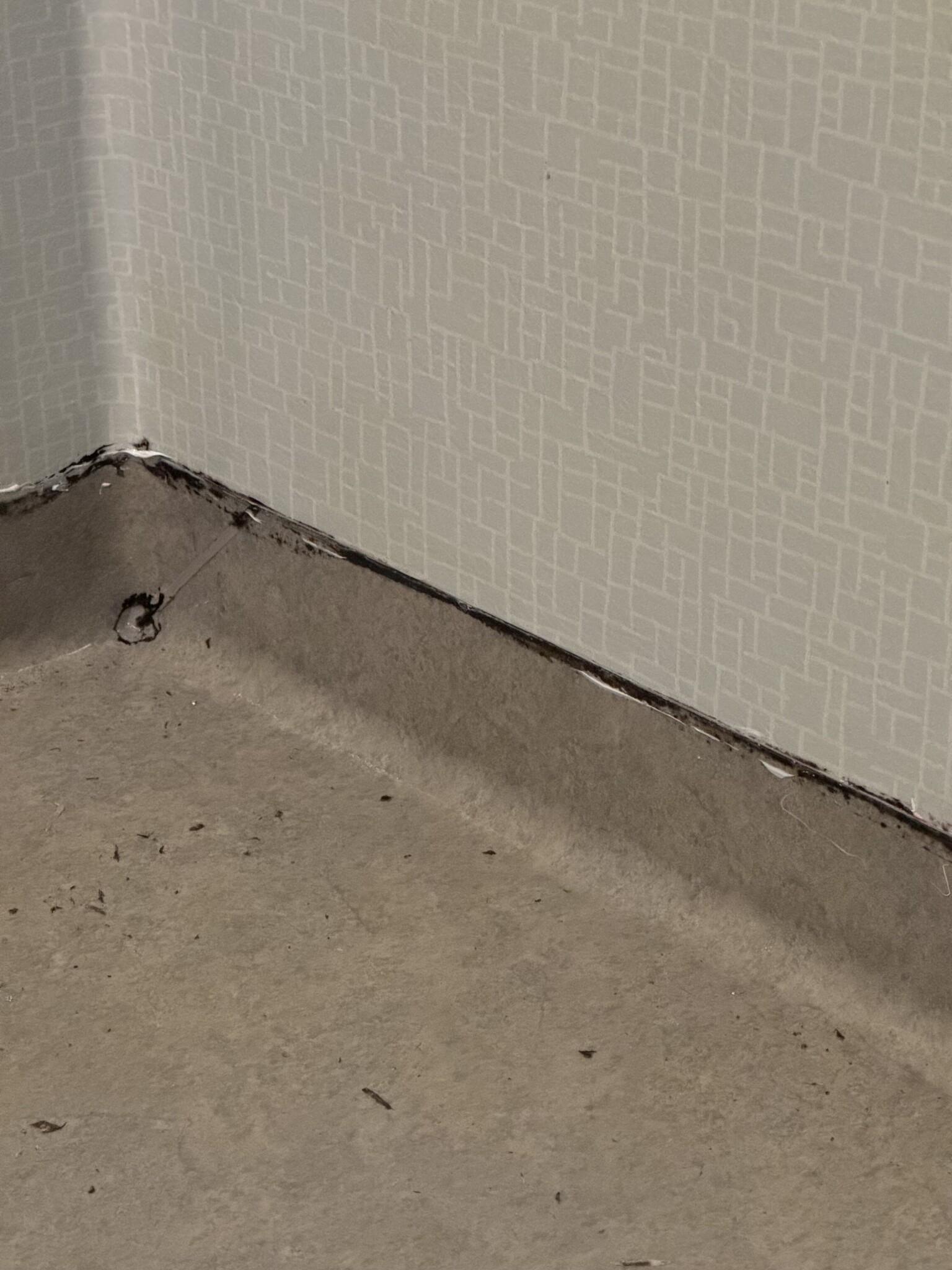

Finns det någon som har något bra tips på hur jag får bort svartmögel från limrester på mattkant i våtrum?

Mekaniskt avlägsnande av lim och dit med nytt mögelbeständigt lim (inte silikon för det kommer behöva bättras fler gånger.

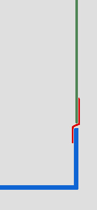

Limmet är en ful-lösning på ett allvarligare problem. Någon har räddat badrummet genom att täta skarven mellan vägg och golv ibland, så att det inte ska komma vatten bakom golvmattan så att golvet ruttnar. Jag tätade inte och fick inget svartmögel, istället fick jag byta golv och renovera hela badrummet fem år senare.
Jag har sett någon lösning på övergångar med en aluminiumplåt som går upp bakom väggplasten och ner framför golvmattan. Men jag vet inte om det går att få dit den i efterhand.

Kör vanligt Yes diskmedel och skursvamp, klorin om det inte fungerar.
Du har en liten "läpp" som blir som en "ankstjärt" från våtrumstapeten sista mm som inte är limmad bra mot golvmattans uppvik.
Så vattendroppar fastnar där med tvålrester & bildar då mögel.
Men tätt är det sannolikt mellan matta & tapet, då uppviket brukar vara 10 cm.
