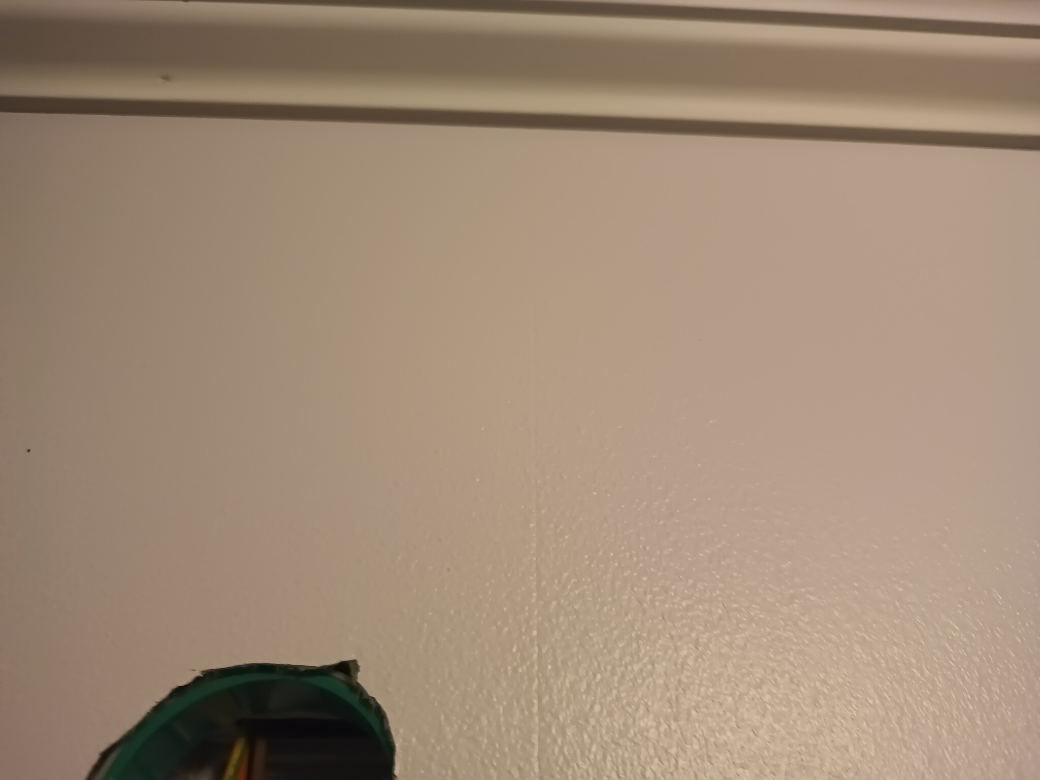

Den ser ut ungefär så här efter rollning med erforderligt antal lager Timantti grund- och täckfärg för att uppfylla VT-klass (halvklass bild tyvärr)
Vägg med slät ytstruktur målad med Timantti färg, genomgångshål i nederkanten, antydan till ojämnheter syns.
Tack för bild! Även din bild har ju ytan viss struktur, men är kanske från målarfärgen snarare än väven? Upplevde du väven helt slät? Hur tycler du resultatet har stått sig, såhär några år senare? Har också förstått att det bara finns i glansgrad 20, upplever du detta matt ändå?

Ser också en skarv på din bild. Antar att man får räkna med skarvar när man har våtrumsväv?
Ja, det är färgen som får lite "apelsinskalsstruktur". Väven är helt slät. Det går säkert att få bättre yta med tunnare färg och/eller annan roller och handlag. Jag är ju amatör i sammanhanget och använde Teknos ganska trögflytande färg och följde anvisningarna för VT.
Jo jag tog en bild där det var en skarv för att visa hur det ser ut. Bilden är tagen på ganska nära håll, så det är inget man lägger märke till i vanliga fall.
Enda negativa jag upplevde med väven är att den är ganska styv. Det går inte att skjuva eller töja den för att kompensera om det inte är exakt rätvinkligt. Men det kanske är lika för andra fabrikat också? Det var första gången jag använde den sortens system så har inget att jämföra med.

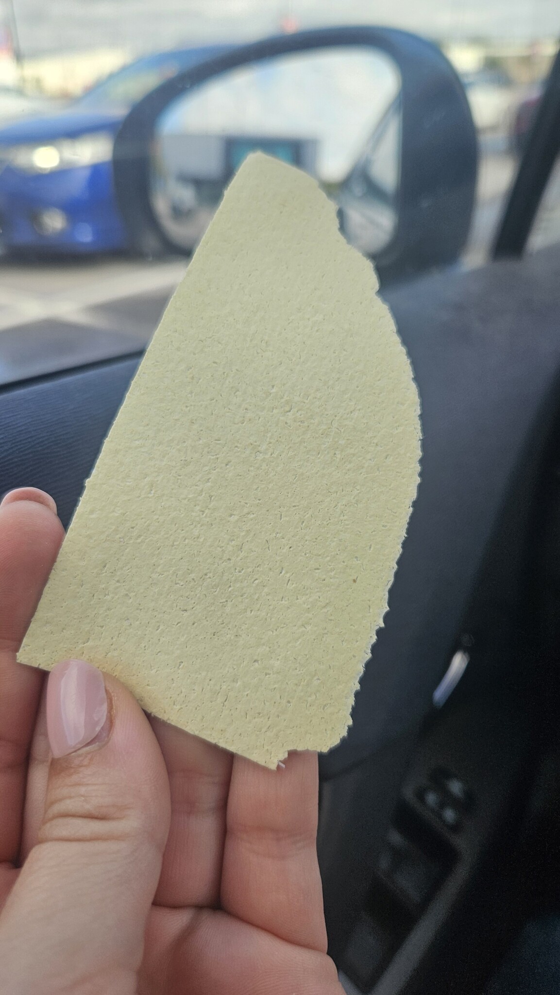

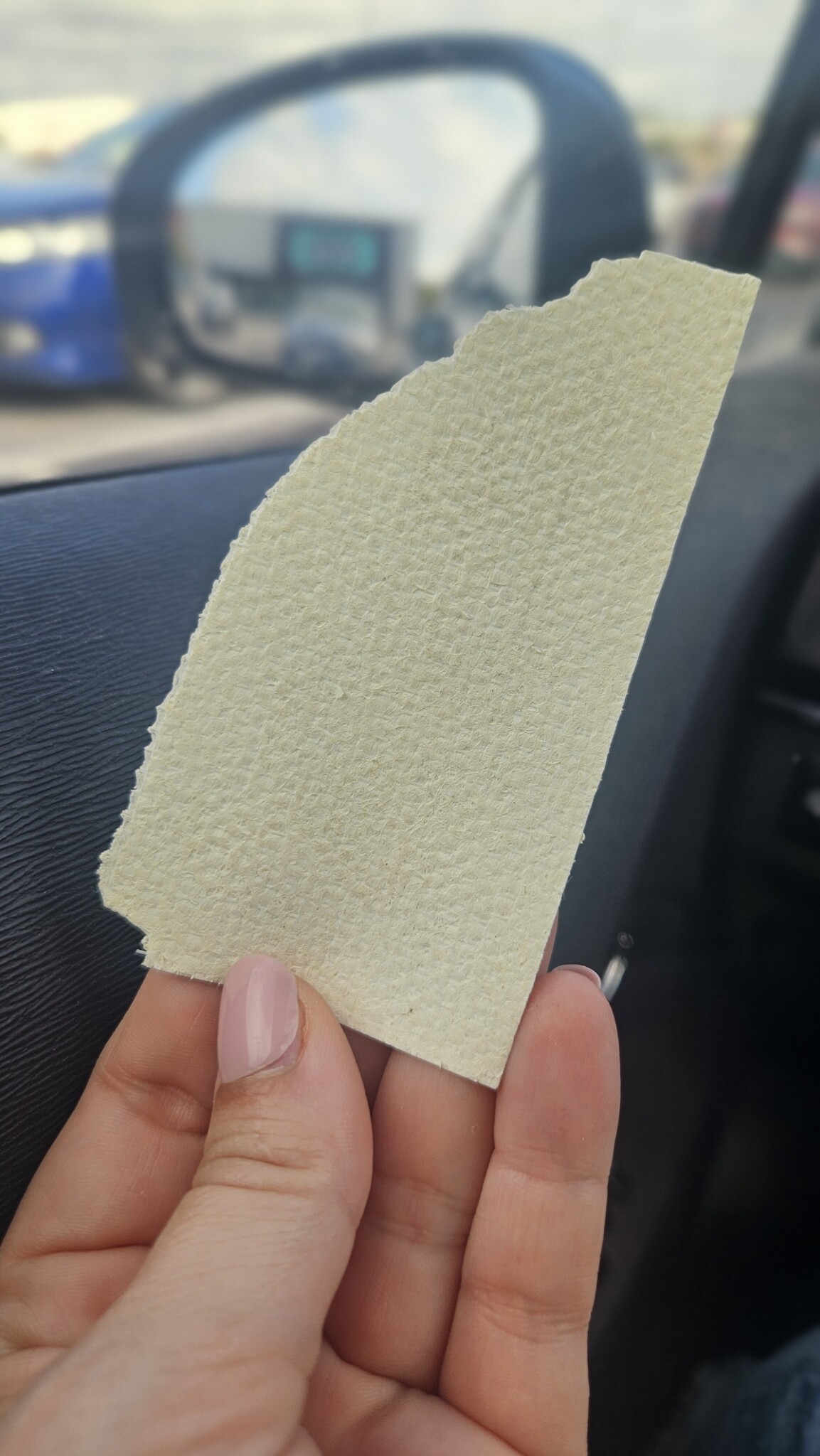

Men jag kom plötsligt på att jag inte förstår vilken sida av vår provbit av Tassos som är "utsidan" av väven. Är det den den ljusare, något blankare med tydligare vävstruktur eller den gulare, mattare och slätare sidan?
Se bilder.
Är det den släta sidan som ska vara utåt, så lär nog denna upplevas väldigt slät på väggen efter målning, och då kan jag tänka mig Alcros ändå.

För andras kännedom, om de söker information och når tråden, så tyckte även våra målare att väven var styv och mer svårarbetad än andra märken (de jobbar vanligtvis med tassos). Resultatet blev dock bra tycker jag och det ser fint ut! Bara ett lager täckfärg än så länge, men ser inte alls blankt ut ännu i alla fall utan ytan upplevs matt.

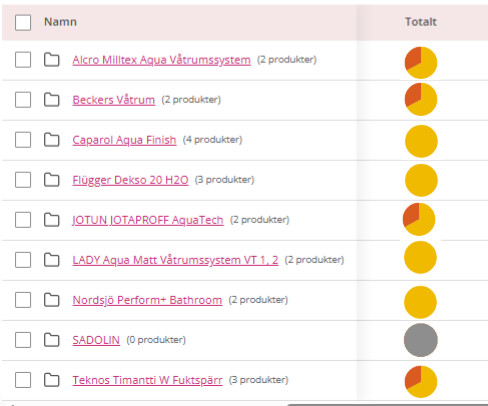

Jag kollar från mitt håll på byggprodukternas innehåll med hjälp av Byggvarubedömningen och har hittat att Caparol, Flügger, LADY Aqua Matt och Nordsjö Perform+ har alla sina H-ämnen under bestämda haltgränser. Men om Teknos är den enda som upplevs slät kan det bli aktuellt ändå.
Lista över våtrumssystemsprodukter med cirkeldiagram för miljöbedömning; varumärken inkluderar Caparol, Flügger, LADY Aqua, Nordsjö, och Teknos.

Hallå! Nu sitter jag i samma sits. Finns det några bilder för att jämföra?
Vi valde Teknos och är nöjda med resultatet. Vi upplever den helt slät. Kan ju inte jämföra något resultat på biöd eftersom vi inte har använt oss av de andra alternativen ☺️ Jag tog nog tyvärr aldrig kort på provbitarna bredvid varandra.
