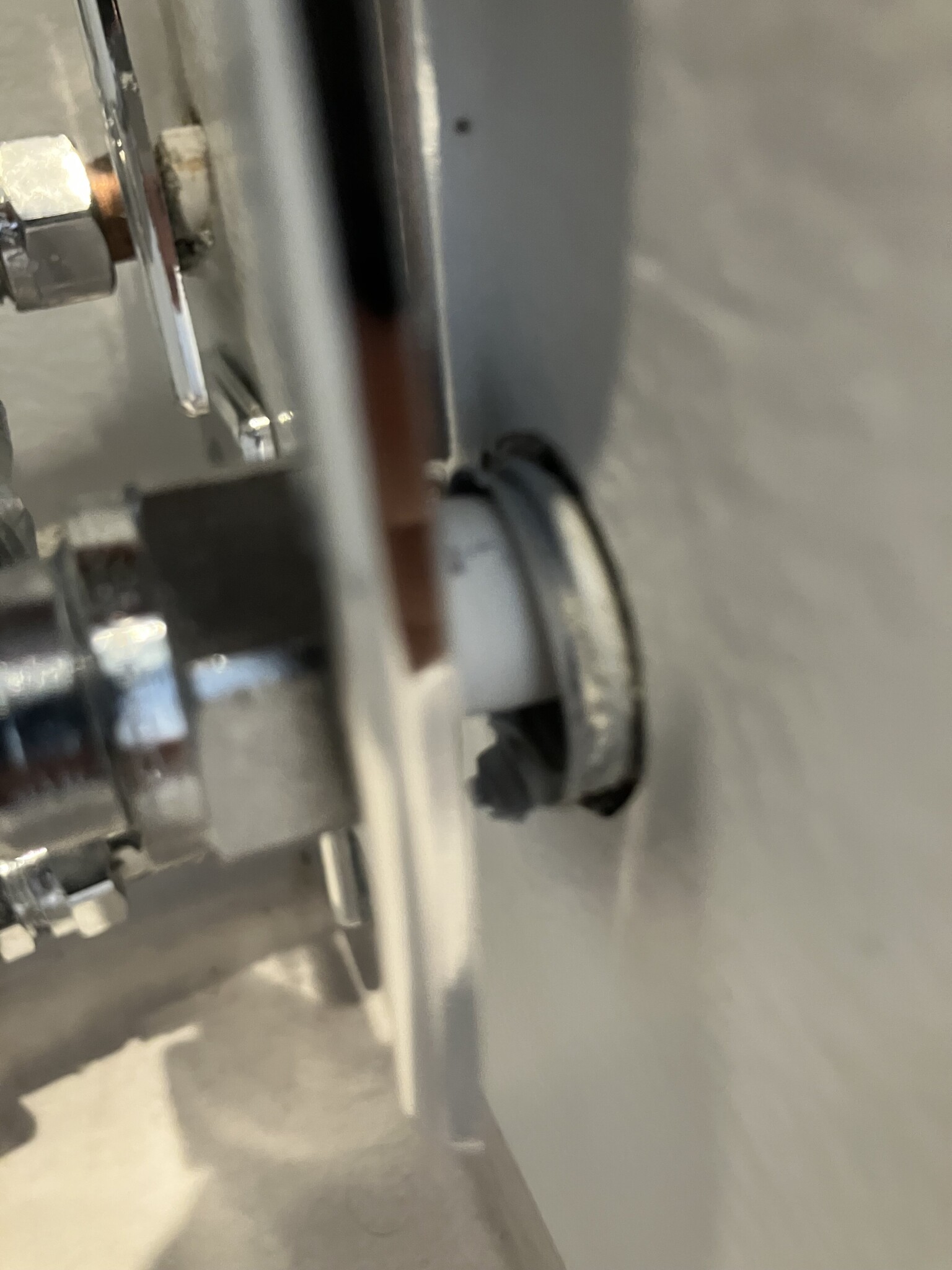

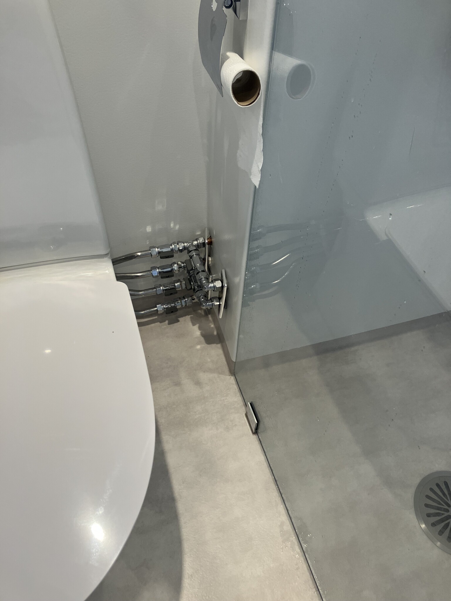

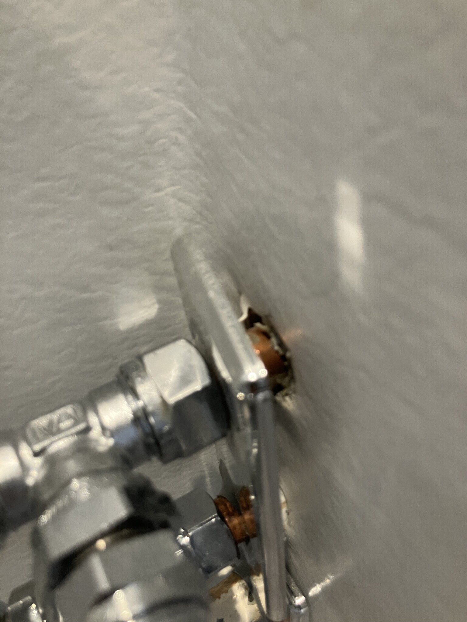

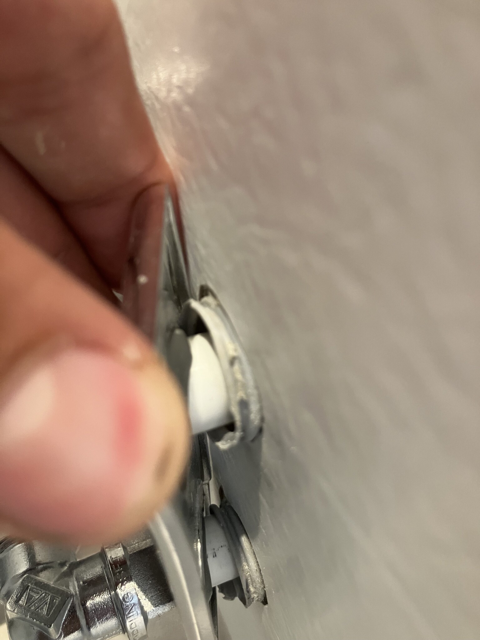

Hej! Vi har låtit renovera badrum med våtrumsvägg/plastmatta från Tarkett. Vi har utanpåliggande rör. Hantverkarna är certifierade enligt GVK.
Vi har nu noterat att rörgenomförningen ser ut såhär (se bild). Är detta korrekt utfört?
Inväntar svar från hantverkarna men de har blivit lite svåra att få tag på.

Instruktioner för korrekt utförande:
https://www.gvk.se/branschregler/tatskikt/tatning-av-rorgenomforingar/
Hoppas du inte har betalat ännu?

Men här äju flera fuskare.
Mattläggaren har hoppat över ett av de viktigaste momenten, men sedan har även VVS montören kopplat på den felaktiga genomföringen och dolt den med en täckbrika. Han borde vänt i dörren när han ser hur det är gjort.

Det skall ju (troligen) vara ett butylband där, borde gå att ordna i eferhand, möjligen om rören måste kopplas bort för arbetet. Har inte sett hur det skall se ut i verkligheten.
· västra götaland
· 1 024 inlägg
Fast mattläggaren borde väl ha vänt i dörren när han ser hur nära rören är mot väggen?H hempularen skrev:
Hela anledningen till de krav på mått som finns idag var ju för att mattläggaren ska kunna göra sitt jobb.

Enligt regelverket får inte rör komma ut ur väggen närmare ett hörn än 60mm. Det är för att det skall gå att komma åt ordentligt att täta runt röret. Och även för att det kan bli dragspänningar mellan röret och tätskiktet/mattan, då skall det finnas en tillräckligt stor yta där mattan sitter ordentligt fast nära röret.
Det är en relativt ny regel som man ofta hoppar över när det gäller renovering av äldre badrum, men det borde skrivas en avvikelse ang. rörplaceringen.
