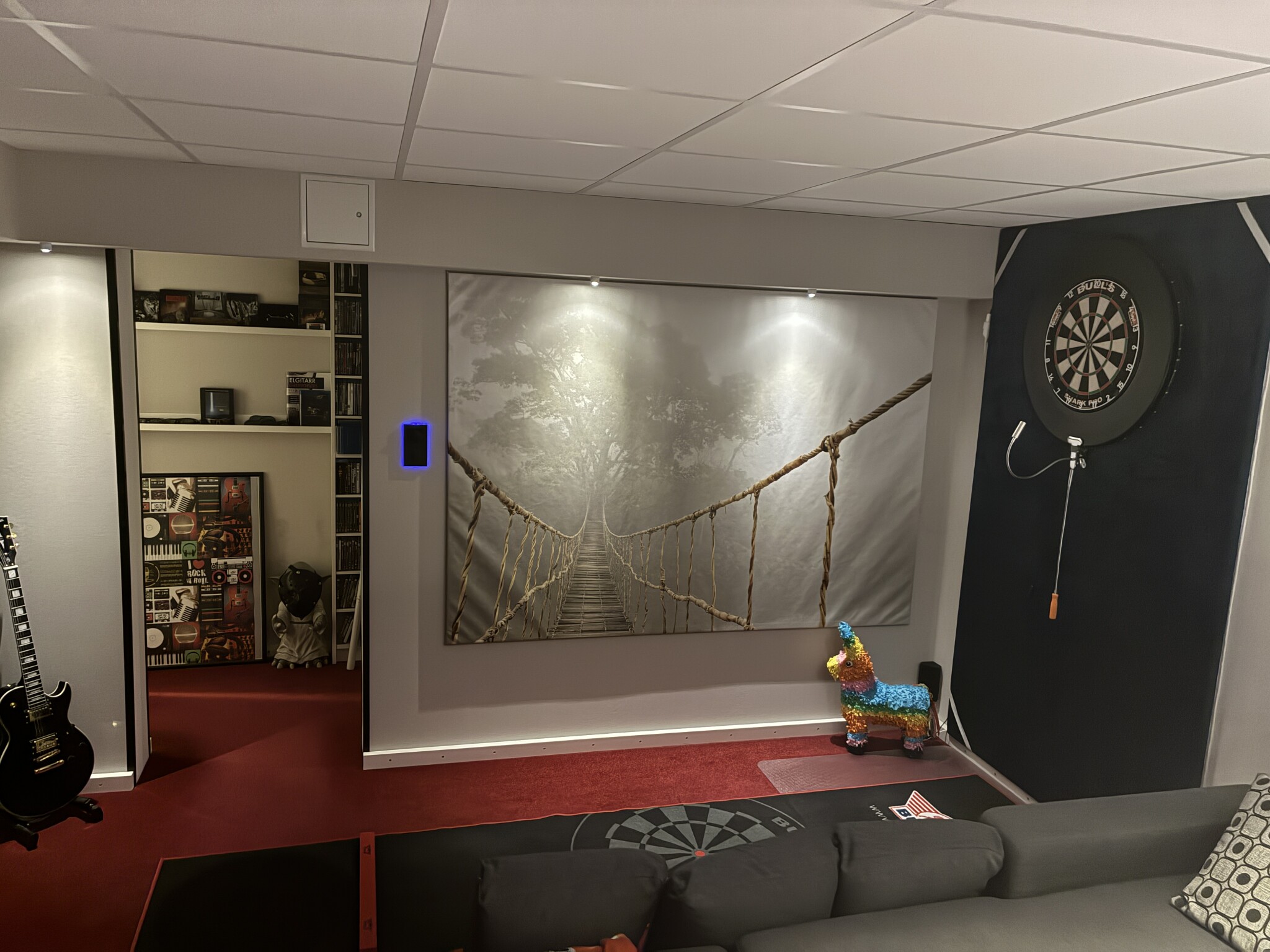

Så här gjorde jag om mitt gamla Källargarage från 1967 till ett Biorum/Spelrum/Musikrum/Gästrum för 9 år sedan: Färdigställt blev storleken 6.10x3.65x2.19m
Garagegolvet flytspacklades och sedan lades Ventitexduk, Platon Multi-matta, Stegdämpsmatta, 22mm vaxad Spånskiva samt en nålfiltsmatta ovanpå.. som ventilerade golvsocklar monterade jag vita 60x30mm höga kabelkanaler som jag borrat hål i botten samt i täcklocket. (Både pga golvventilation & bild/ljudkablar samt estetiskt..då från början hade ledslang i dem).
På stenväggarna använde jag 45mm plåtreglar(skulle valt 70mm om jag haft större rum) & isolering med 15mm luftspalt mot stenväggarna (en yttervägg under mark) samt sedan Osb+Gips+Tapet.
I betongtaket monterade jag Undertak.
Framför det vinterisolerade glaspartiet så dras det för gardiner för Ljudet samt Ljusets skull.
Så gällande Absorbenterna & dämpningen av rummet är jag väldigt nöjd…men om jag verkligen vill ”sätta rummet i gungning” så kan jag det utan att störa övervåningen👍
