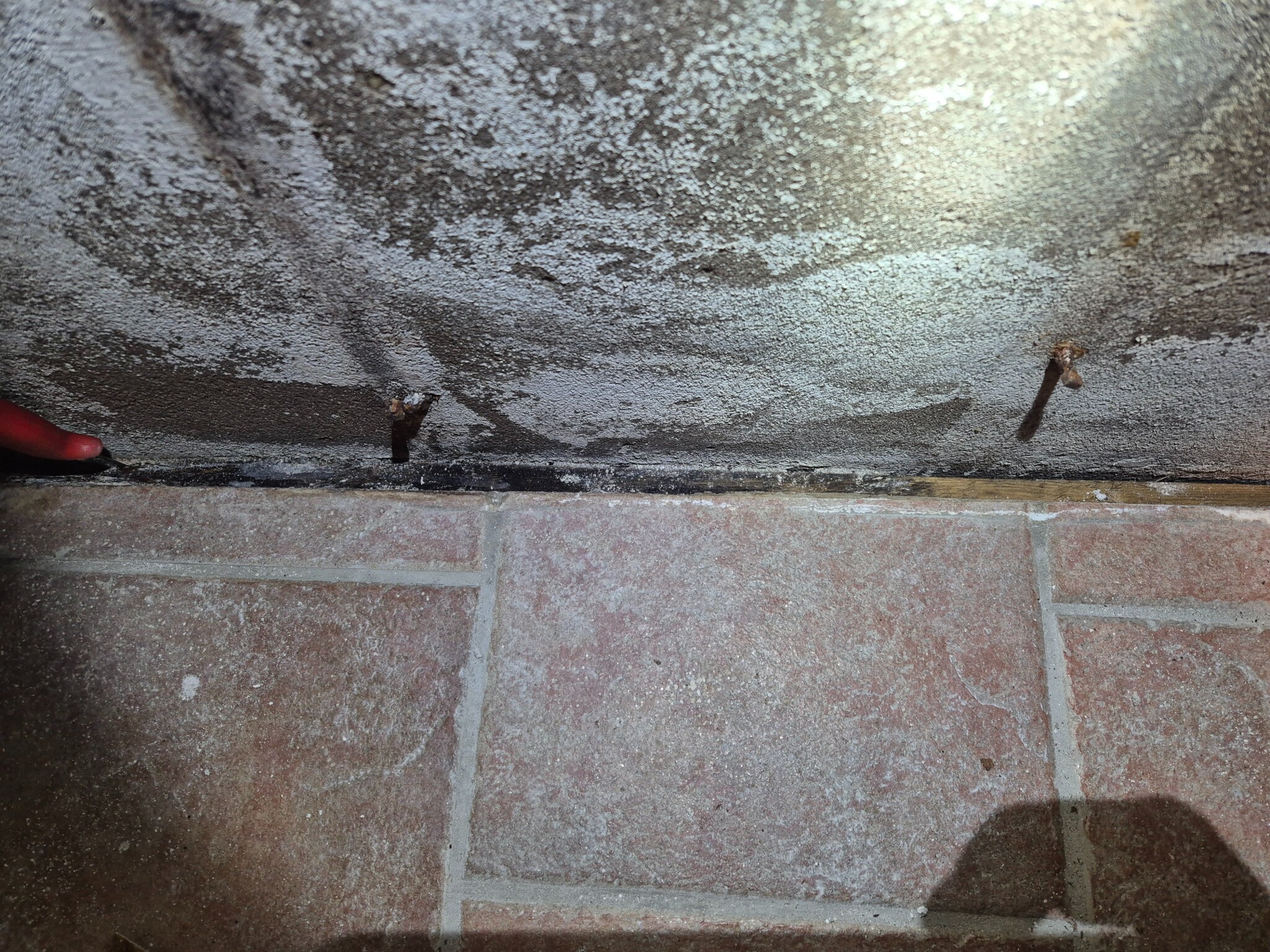

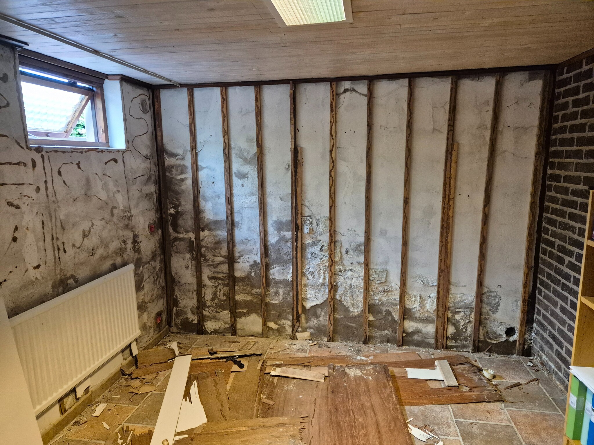

Rev en gammal träpanel på en källarvägg i ett hus vi flyttade in i förra året. Visste att det skulle vara någon grad av fuktskada då stupröret som går utanför har läckt i ett okänt antal år.
Panelen och reglar var så klart fuktiga och där var en del saltutfällningar man i övrigt såg det inledningsvis helt okej ut.

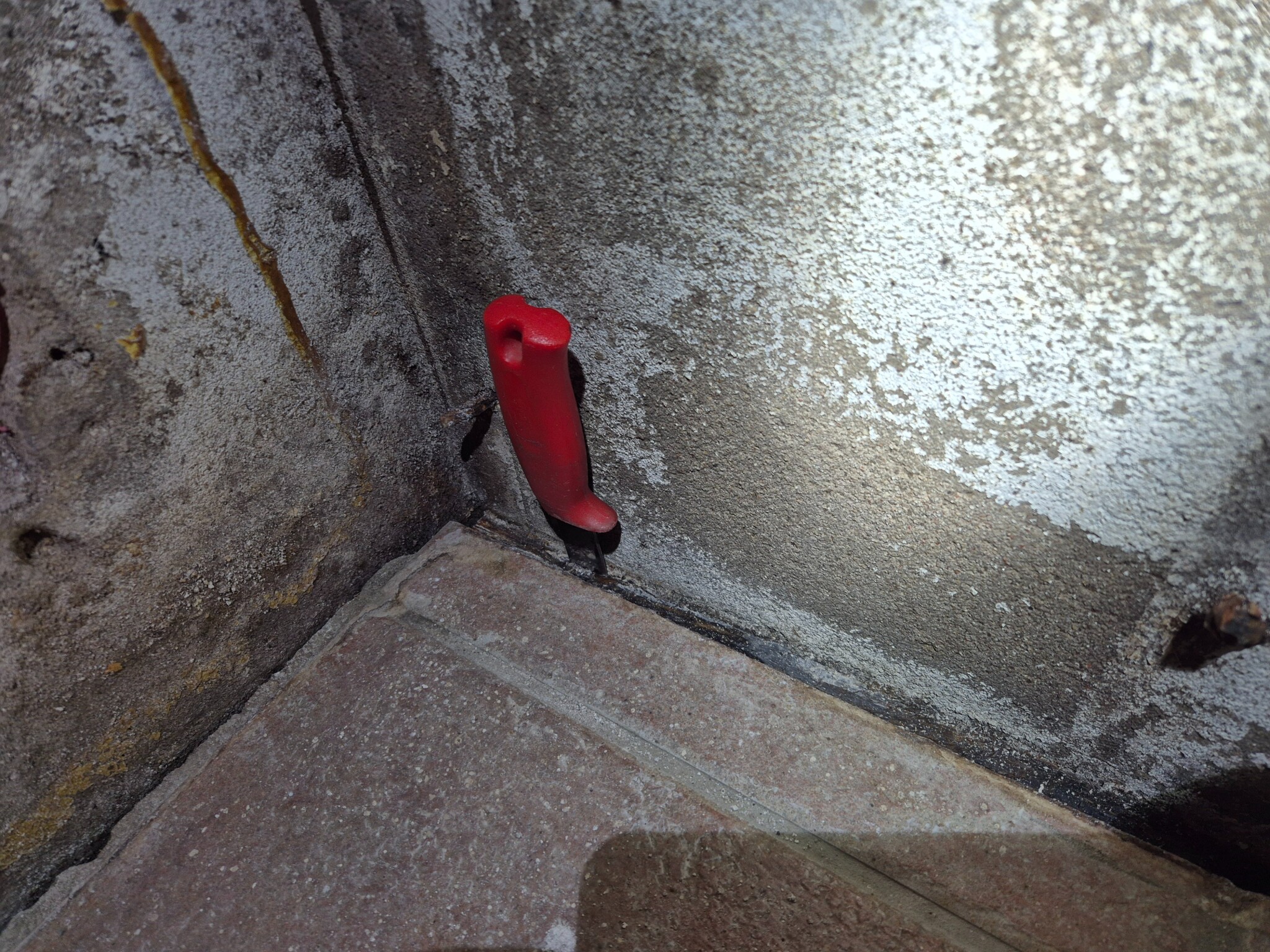

Ikväll när jag städat undan och dammsugit tog jag en titt i springan mellan golvllinkern och källarväggen. Där kunde jag se någon typ av syll(?) som var rutten och har någon form av påväxt.
Min första plan var att riva panel och reglar, avfukta ett par månader, sedan slipa och måla med en bra färg. Nu vet jag inte riktigt vad jag ska göra åt detta? Vad är nästa steg? Riva upp golvet? Känns lite hopplöst just nu, hjälp...

Ser ut som en 70 tals konstruktion i den källaren..
så svarar utifrån den tanken eftersom infon saknas..
lite svårt att på bilden avgöra vad det är för golv egentligen och exakt hur det är uppbyggt det får man undersöka lite mer
Hade jag varit du så ska allt trä och annat organiskt material som kan ruttna och mögla ut från källarens golv och väggar.. sånt material som ligger mot betong som ligger i väggar eller golv är inte bra..
Så är det golvet ett reglat och sen nån skiva och sen kaklat golv eller nån fake som ser ut som klinkers eller plastmatta så ska det också ut i min världsbild
Under 70 talet stod man inte sällan och trampade ner träreglar i betongen, för att sen kunna bygga vidare på dessa... Man förstod helt enkelt inte bättre.
nog bara att riva ut allt trä och spån och sånt som kan ruttna och mögla nedanför taklist i det där fallet,, det hade iaf jag gjort
får väl riva lite och se vad golvet är för konstruktion men finns det trä så ska det ju ut därifrån så länge det finns kvar så kommer det lukta källare och vara en hälsorisk

Det stämmer att huset är byggt 70. Har inte hittat någon ritning över källaren så jag vet inte hur golvet är konstruerat, vet dock att klinkers lades på i efterhandP polaris78 skrev:Ser ut som en 70 tals konstruktion i den källaren..

Du har nog rivning kvar att göra.E marcusjacobsson skrev:Hej

Klinkern ser ut att ligga på en uppreglad konstruktion, inte direkt på plattan. Jag hade börjat med att undersöka den saken, men det ser ju onekligen ut som att ni har ett uppreglat undergolv.
Många reglade upp och isolerade för att slippa skitkalla golv, så det skulle inte vara något unikt.
Oaktat stupröret så verkar alla fel som kan begås ha begåtts i er källare. Gissar att trä lagts direkt mot yttervägg och platta = bara att riva ut. Gjordes ingen besiktning?
Har du läst på någonting om källare, så du inte gör en massa egna dummheter?

Det är hur som helst bra att det förs på tal. Ts verkar ju leva i villfarelsen att fuktproblemet är lokalt och har uppstått till följd av läckande stuprör.D datja skrev:
Jag får därmed intrycket att det finns kunskapsluckor.
Jag kan dock ha missförstått situationen.

Varför tycker du att TS ska sätta upp fuktkänsliga material i källaren?D datja skrev:
TS nämner ett stuprör som misstänkt bov i dramat. Där finns enkla och billiga lösningar i form av ett rör på marken som leder bort regnvattnet från huset, alternativt en tunna eller kanske IBC- tank för att samla upp vattnet.
En källare befinner sig under jord. Där finns markfukt (om man inte bor längst upp på en grusås) och markfukten går inte att dränera bort i sin helhet. Då är det bättre att bygga med oorganiska material som tål källarmiljön.
Med dagens mått en dålig konstruktion, men när huset byggdes helt ok och vedertagen. Det är tur att vi lär oss med tidens gång. Att inte säkerställa en fungerande drännering och utv fuktskydd före återställande blir lite att binda ris åt egen rygg.
Om fuktbelastningen är stor och man vill kunna använda utrymmet som boyta, så är väl inte fungerande dränering direkt någonting negativt...SågspånPappspikEternit skrev:
