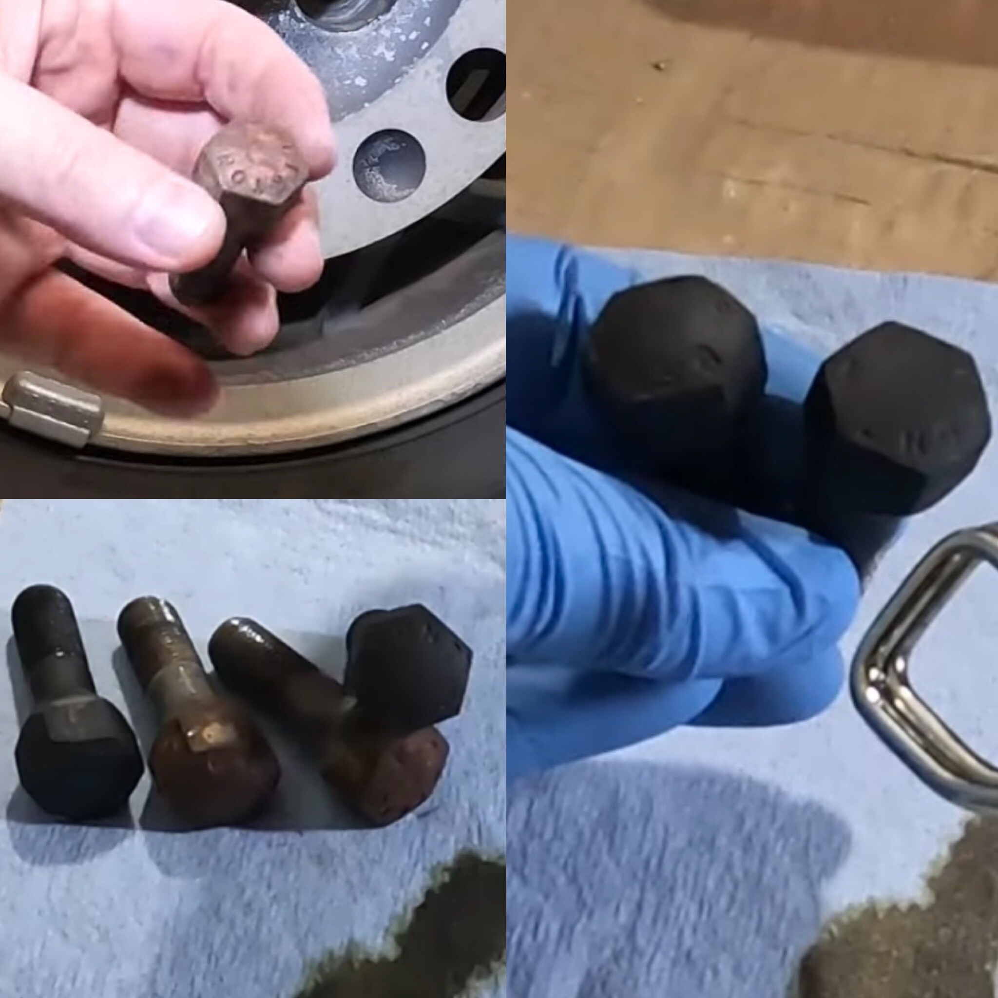

Jag har ett gäng skruvar, muttrar och brickor som jag skulle ville göra mörka/svarta.
Såg en teknik där man först rengjorde dem i aceton, sen lät man dem ligga i fosforsyra för att till sist rengöra dem i destillerat vatten.
Resultatet skulle göra dem mörka/svarta.
Någon som prövat detta? Funkar det?
Före och efterbilder från YouTube:
Källa: YouTube
https://share.google/s6eSgcrXDdiJbrkDe
Källa: YouTube

Istället för fosforsyra funkar säkert också CocaCola som innehåller fosforsyra.
Rostfritt kan du inte få svart med fosforsyra tyvärr.
