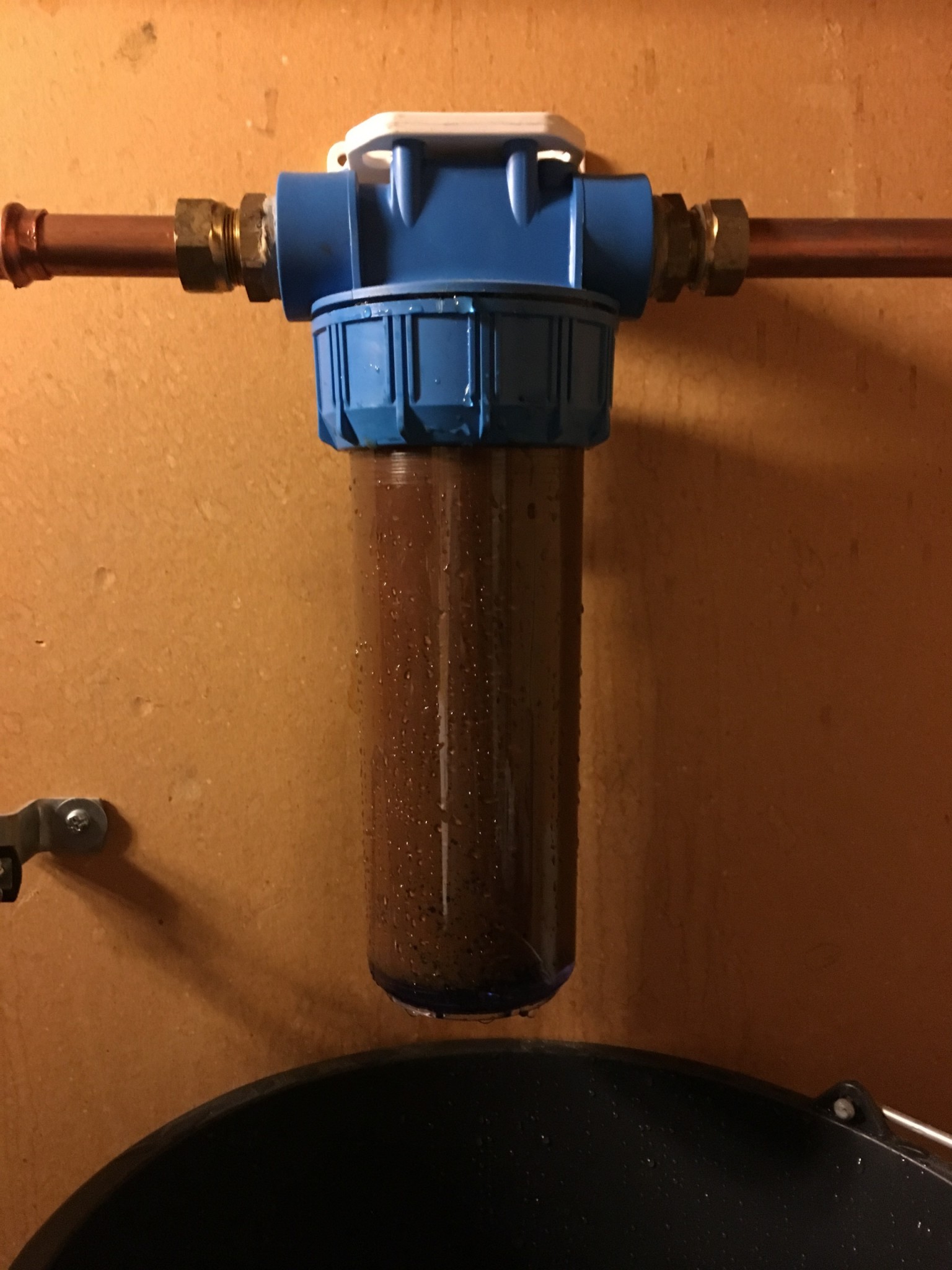

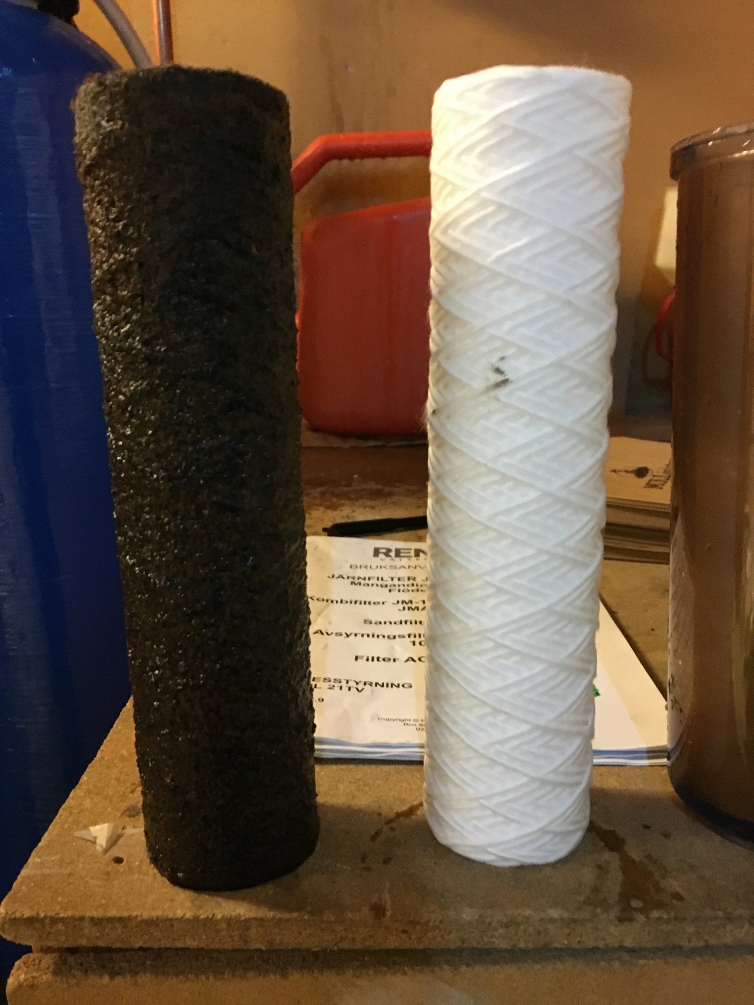

Nu började hjärnan arbeta och någonstans kunde jag minnas att jag sett ett filter som sitter efter "reningsverket" (se bild nedan). Detta filter såg inte så fräscht ut, så jag stängde av vattnet och tömde systemet, och skruvade bort filtret. Det var inte så trevligt där i. Plasten är brunfärgad som man ser på bilden, och det förmodade filtret som sitter i var alldeles brunt och svart, kladdigt/geggigt.
Så nu kommer nästa fråga istället; hur vet jag vilket filter jag ska köpa? Och vart kan jag köpa det? Vad är det för filter som ni ser på bilden?

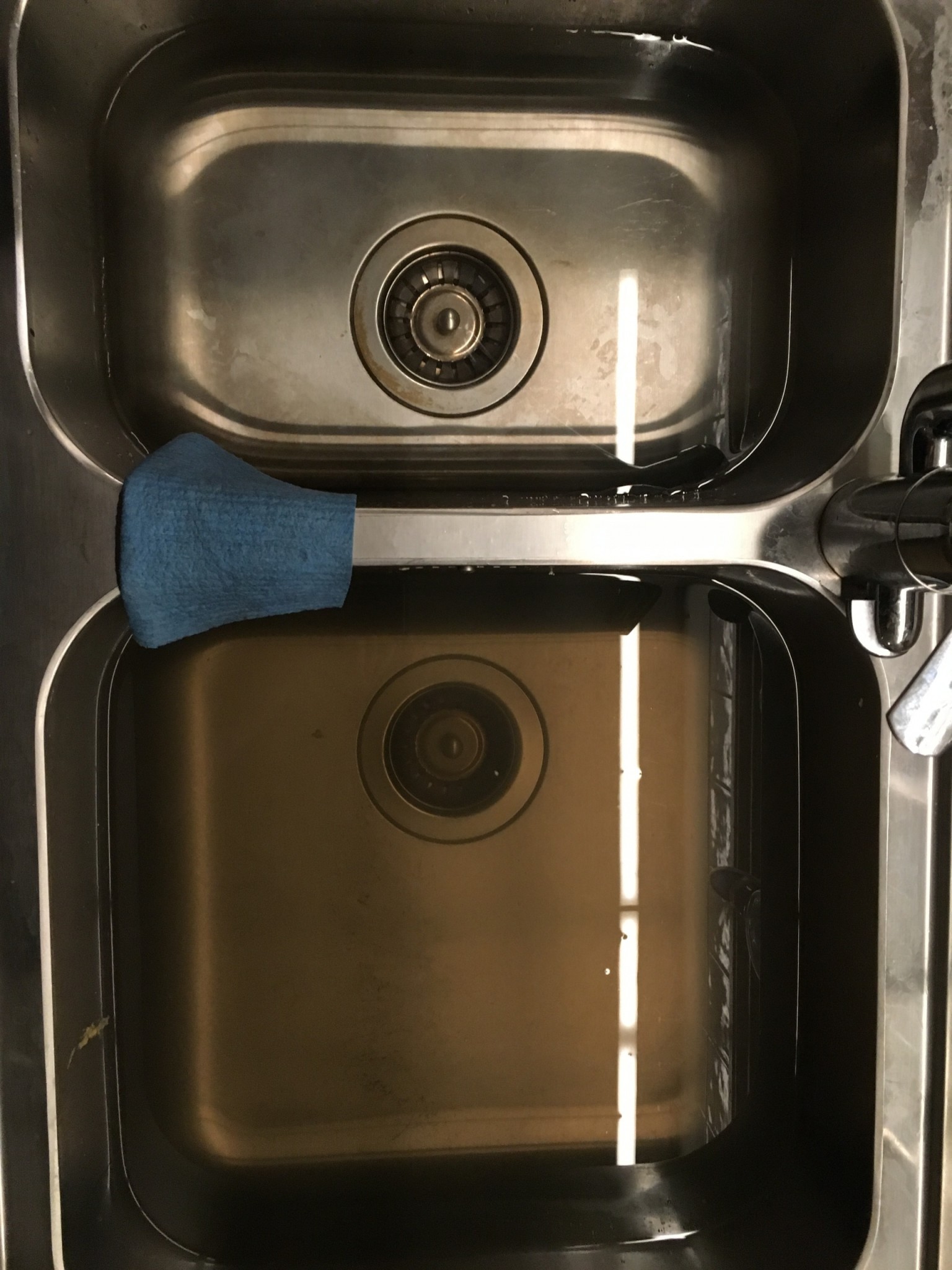

Har nu köpt, och bytt filter (bild 1), dock så kvarstår problemet i köksblandaren. (Bild 2). Övre diskho är kallt vatten, undre är varmvatten. Kan sediment fastna någonstans och samlas i varmvattenberedare eller liknande?
Du har mangan i vattnet. Mangandioxid bildas när mangan kommer i kontakt med syre. I ett björnfilter snurrar vattnet för att centrifugera ut större partiklar.
Ett stort problem är att denna process slår ut syre och gör att manganet oxiderar. Mangan har en kletig konsistens ungefär som tjära och byggs upp i ledningsnätet för att sedan släppa vid större vattenuttag eller högre vatten flöde. I varmvatten blir effekten större.
Om du lossar sillen i kranen och vrider på för fullt kommer du se effekten av mangansläpp.
