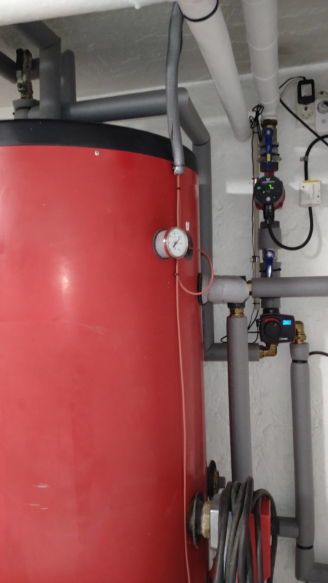

Hej.
Jag har svårt att få ur luft ur mitt värme system, som består av, vattenburet, CTC-kombipanna + pelletsbrännare + acc.tank.
Jag får som en luftficka i värmeslingan innan schunten, ganska så ofta. För jag måste typ varannan dag öppna schunten helt, manuellt för att få loss luftfickan. Och då cirkulerar den ju åter på nytt i värmesystemet. Osv., osv.
Har även en automatisk avluftare på toppen av acc.tanken. Men det är svårt att lura dit luften för att den ska kunna pysa ut där.
Shunten sitter bakom där shuntmotorn syns (med den lilla blåa displayen)
Och avluftaren syns i toppen på acc.tanken.
Och sen har jag dålig cirkulation på ett element. Det blir knappt ljummet vid golvet i stigarröret.
Och det sitter på samma slinga från pannan till ett annat element i rummet bredvid. Men bara det ena elementet blir varmt och fungerar som det ska.
Jag har tagit loss termostaten på elementet och kontrollerat stiftet. Och det är som det ska.
Har även luftat elementet. Men får bara ur vatten. Och tömmer jag nog mycket vatten via luftnippeln på elementet, så kan det börja stiga upp lite mera varmvatten i elementet. Men det blir inte mer än så.
Är som att cirkulationen är minimal.

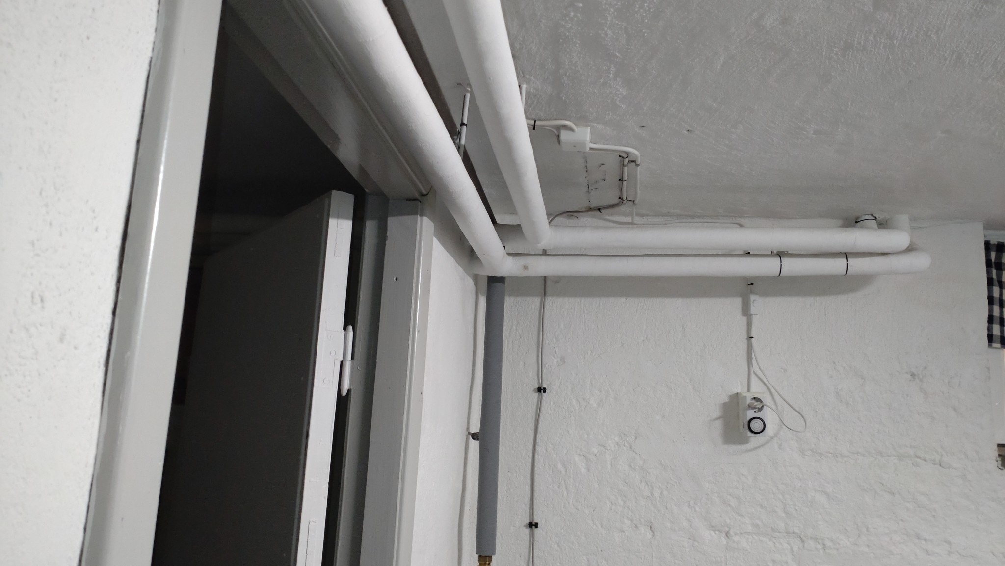

De två rören i ovankant i bild kommer från pannan.
Rören till höger går till det aktuella elementet som inte blir varmt.
Syns även att rören går till vänster igenom väggen till elemetet som blir varmt i rummet bredvid.
Finns det någon som har något tips om vad man kan prova med.
Bifogar några bilder, så att man kan se lite hur det ser ut.

Har du kollat förtrycket i expansionskärl?A audio skrev:Hej.

Vid undertryck i systemet kan sådana automatluftare sugar in luft.
