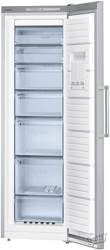

Vi har en ganska ny frys från Bosch där man måste rycka mycket kraftigt i handtaget för att dörren ska öppnas. Och då har den stått där i flera timmar dvs inga snabba öppna/stänga. Drar man normalt i handtaget så glider hela frysen ut från sin plats. Och så låter den som en helikopter då och då. Kylen som står bredvid är det inga problem med.
Någon som upplevt liknande med Bosch? Modellen heter GSN36VI30/02.
Öppen Bosch frysmodell GSN36VI30/02 med flera utdragslådor och hyllor, problem med handtaget nämns.
Vi hade samma problem med en siemenskyl. Då var det ett rör nertill inne i kylen där avfrostningsvatten ska rinna ut som hade satts igen. När vi rensade och rengjorde röret fungerade allt som det skulle igen.
Vet inte om konstruktionen är samma på frysar, men kan vara något att kolla.
