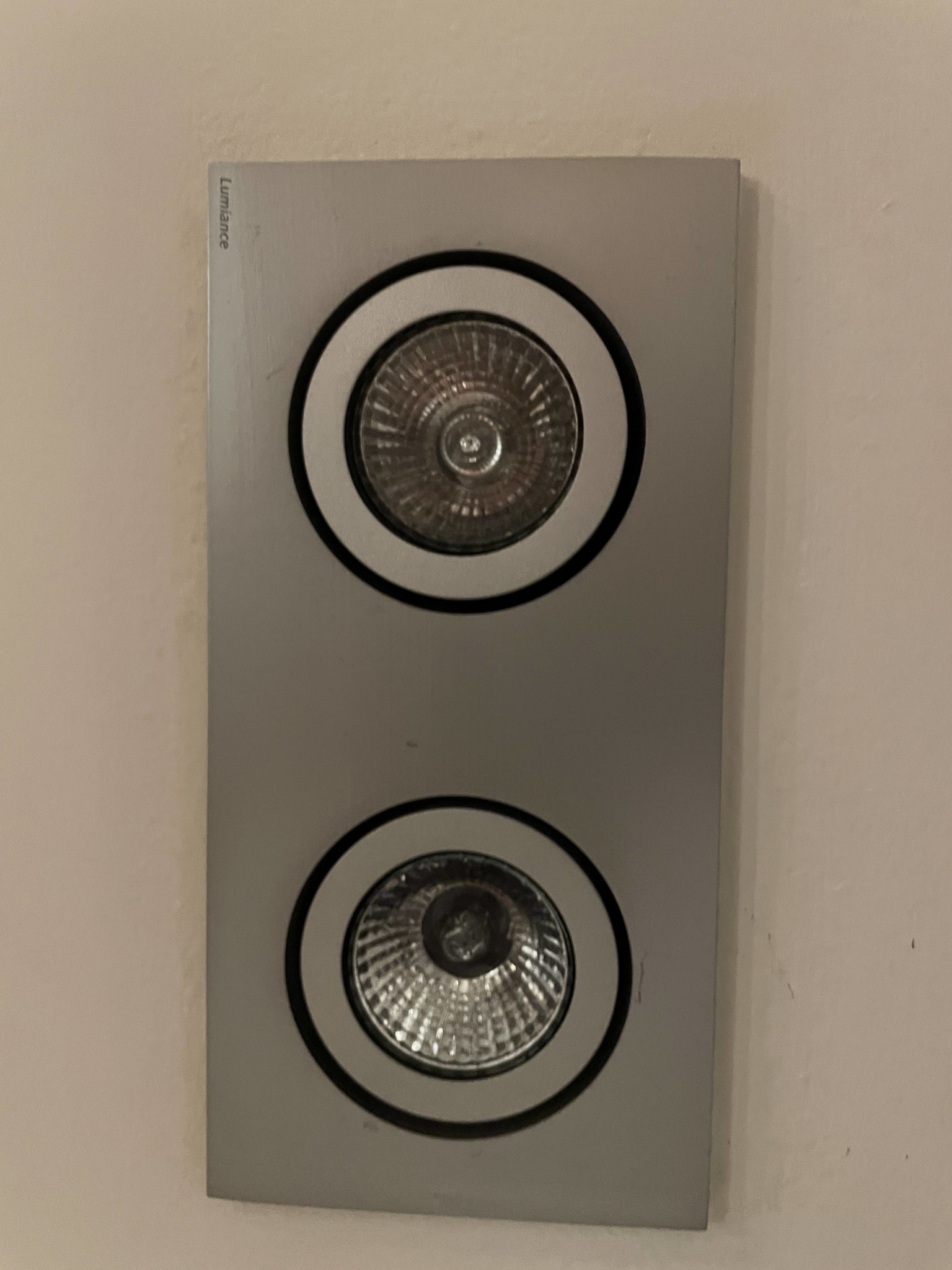

I vårt hus fanns följande spotlights installerade:
motto-144-square-d-lumiance_-faretto-da-incasso-deesup_0001_3932-front-148933-1633284979606__preview.jpg
Vilka jag tror är "lumiance spotlight motto 144 square d"
Hur jag än bär mig åt kan jag inte få ur lamporna ur armaturen (med sugpropp mm)
Leverantören har heller ingen sida som går att nå support eller dylikt
Någon som har någon smart tanke på hur man går till väga?
(armaturerna/lamporna är monterade i kökstaket)
Lite svårt att se på bilden men det kan vara en LED-chip (COB) som används som ljuskälla, då går det inte att byta ut ljuskällan utan det är byte av hela armaturen som gäller. Eventuell kan det gå att löda loss chipet och byta det.
Sorry, hittade första bilden på google;
Armaturen jag har ser exakt likadan ut, och det är vanliga lampor i:

OK, då blir det till att vrida eller dra i grejorna för att få loss lampglas och reflektor.
Någonstans borde det väl gå att känna att kåpdetaljerna ger efter lite när du drar i grejorna?

Ska prova mera, men känns som att något kommer gå sönder, så funderade på det var en så pass dålig konstruktion att man behövde ta ner armaturen från taket och öppna något på baksidan
Lampan och "ringen" sitter högst sannolikt med "bajonettfattning" och då ska dom vridas ca 1/4 varv
Det ser ut som GU10: tryck och vrid motsols 1/4 varv.
Edit: Det finns särskilda sugkoppar för ändamålet då det kan vara svårt att få tillräckligt med vridmoment
