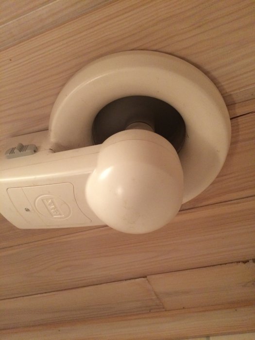

Jag har ett badrum i källaren med en ventil som ser ut så här:
Min takfläkt är lite för klen för att det ska bli något ordentligt sug ur ventilen i badrummet.
Kan jag avhjälpa det på något sätt förutom att byta takfläkt? Kanske någon form av fläkt i badrumsventilen som blåser in luften i ventilationsröret typ en sån här?

Nej, du ska suga ut luft ur badrummet, inte "trycka in"... gör du det så riskerar du ju att få ut mer fuktig luft i resten av huset/lägenheten.
Antingen kollar du efter en mer effektiv utsugsfläkt, en kanalfläkt (som du trycker in i röret) är ofta mer effektiva. Kan du montera något på utsidan av huset (fasadfläkt) eller i t.ex. kallvind (kanalfläkt) finns än bättre fläktar att köpa.

Antingen får du justera in flödena mellan dom olika utsugen (om det är flera utsug via gemensam takfläkt), eller så måste du byta takfläkten.
Om du sätter en tryckande fläkt i badrummet, som suger ut fuktiga luften från badrummet, och det är flera utsug på gemensam takfläkt så finns det risk att du trycker in den fuktiga luften från badrummet in i dom andra rummen som ska ha utsug.
Utsug ska det vara i badrum, kök, tvättstuga, pannrum, klädkammare, förråd mfl "dåliga" rum.
Tilluft ("ren" uteluft) ska in i sovrum, gillestuga, vardagsrum, kontor mfl "bra" rum.
