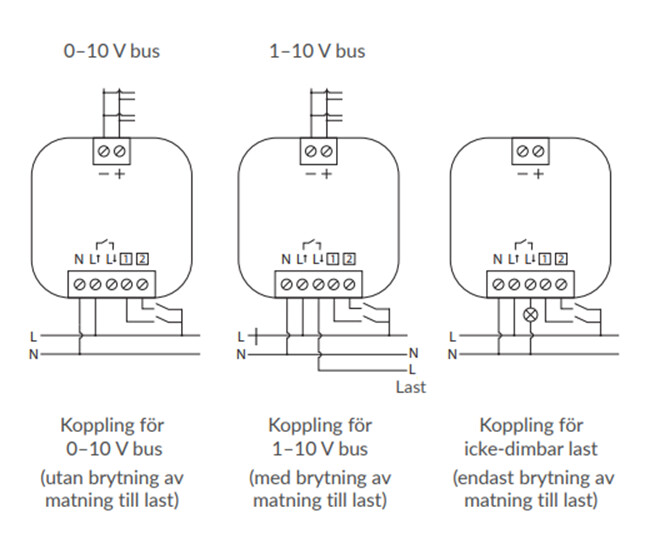

Koppling av Plejd Controller CTR-01 till en Takfläkt TKS 400 C1 EC !
Hej, kan någon hjälpa mig med koppling/anslutning av: en Plejd Controller CTR-01,
till en Takfläkt från Östberg TKS 400 C1 EC som har denna kopplingsschema
, tack på förhand 👍!

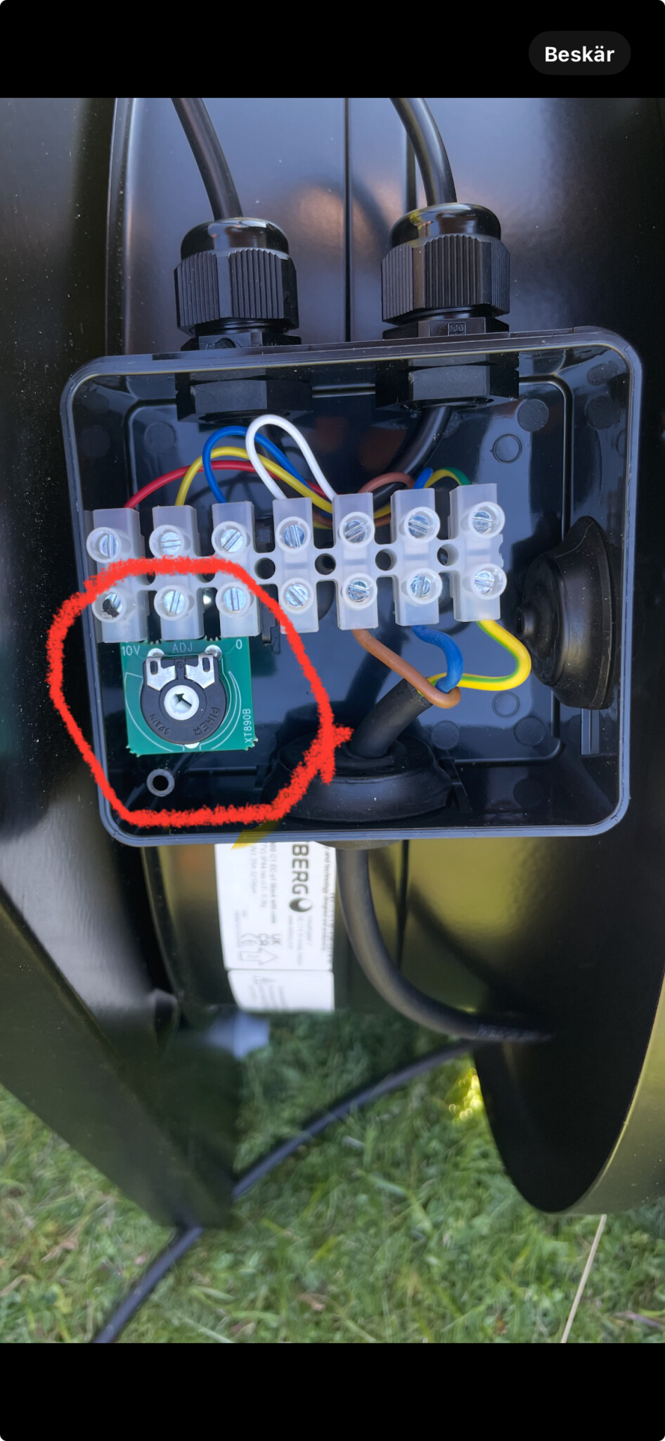

Hej @snaggletooth tack för din hjälp och beskrivning, när jag öppnade locket för koppla enligt din beskrivning, ser jag att det sitter redan en varvtalsreglator (se bilden), ska jag plocka bort den och koppla kablar enligt din beskrivning ? Eller den ska vara kvar ? ( kanske låter som en dum fråga 🫣) ! Tack på förhand 🙂snaggletooth skrev:
Trimpotentiometern måste du ta bort.
