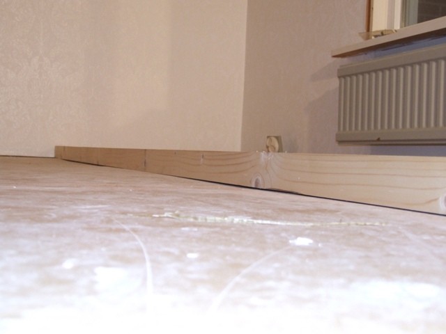

W wbghandi #1 Medlem · 46 inlägg 15 dec 2010 13:47 wbghandi Medlem 46 inlägg 15 dec 2010 13:47 #1 Hur göra om det är svackor lite här o där på golvspånskivorna innan man lägger parkett ? ska man behöva lägga om dessa också
W wbghandi #2 Medlem · 46 inlägg 15 dec 2010 14:08 wbghandi Medlem 46 inlägg 15 dec 2010 14:08 #2 om det rör sig om 2-4 mm kan man chimsa upp med underpapp tro
bonnier #3 Renoverare · Östergötland · 2 262 inlägg 15 dec 2010 14:15 bonnier Renoverare Östergötland 2 262 inlägg 15 dec 2010 14:15 #3 Varför är det svackor? Om det beror på dåligt reglat under så är väl risken att svackorna kommer bli djupare och djupare kanske?
W wbghandi #4 Medlem · 46 inlägg 15 dec 2010 14:17 wbghandi Medlem 46 inlägg 15 dec 2010 14:17 #4 ja du vet i hondan men skivorna har legat där i 40 år och vad som kan hända på den tiden vet jag ej
W wbghandi #5 Medlem · 46 inlägg 15 dec 2010 18:05 wbghandi Medlem 46 inlägg 15 dec 2010 18:05 #5 se bifogad bild Inloggade ser högupplösta bilder Logga in Skapa konto Gratis och tar endast 30 sekunder
M magnu #6 Medlem · Stockholm · 2 276 inlägg 15 dec 2010 22:43 magnu Medlem Stockholm 2 276 inlägg 15 dec 2010 22:43 #6 Men vad säger specen på parkettgolvet?
W wbghandi #7 Medlem · 46 inlägg 16 dec 2010 08:32 wbghandi Medlem 46 inlägg 16 dec 2010 08:32 #7 ska kolla upp det ! när jag kommer hem . vad gör man annars lättast o bäst Försöker hitta något liknande ämne här men vet i hondan vad jag ska söka på , Någon som kan ge ett söktips Redigerat: 2010-12-16
W wbghandi #8 Medlem · 46 inlägg 16 dec 2010 21:40 wbghandi Medlem 46 inlägg 16 dec 2010 21:40 #8 3 mm + - på 2 meter
