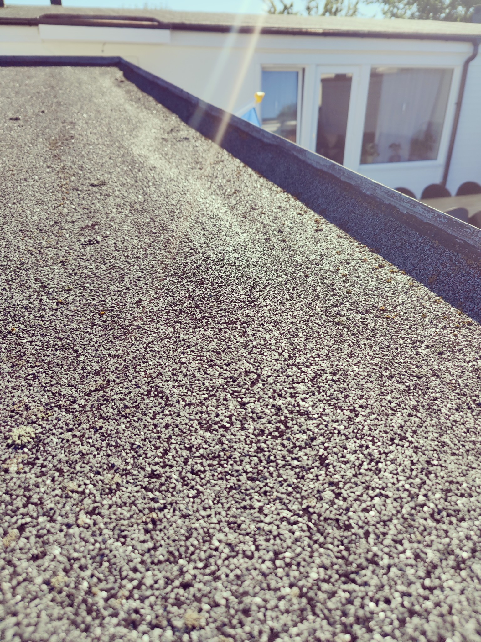

Hej jag ska lägga ny papp på mitt garage. Jag tänkte lägga direkt på det gamla. Men det finns en svacka. Jag har kollat virket under när jag tog bort vindskivorna och det det såg bra ut men det såg ut som att två plankor hade skjunkit ner lite men dom är fräscha. Jag känner själv att det skulle bli ett för stort projekt och riva upp hela taket o rätta till plankorna.
Så min fråga är går det att fylla ut svackorna med något på gamla pappen innan man sätter fast den nya?
Vill ju ha det så slätt som möjligt.
Tacksam för svar mvh

Grannens garagetak har rejäla svackor och det står ofta vatten på taket. Han la om taket för några år sedan, och takläggarna hävdade att det inte har någon betydelse.

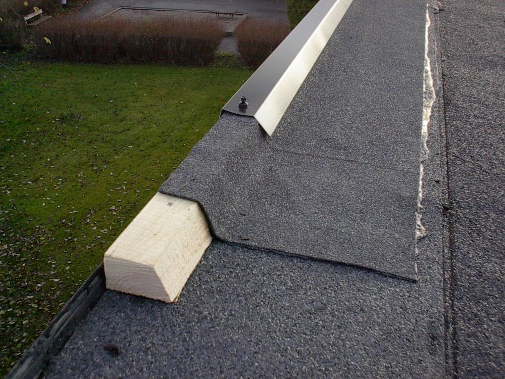

Den där plåtlösningen är inte godkänd och bör göras om med en bräda. Svackan har nog ingen jättestor betydelse men man kan absolut fylla den lite med papp.
Se bild för hur man ska lösa det.
Bräda monterad på kant av plattak för att visa korrekt bygglösning ersättande plåtdetalj.
(Tagen från Google)
