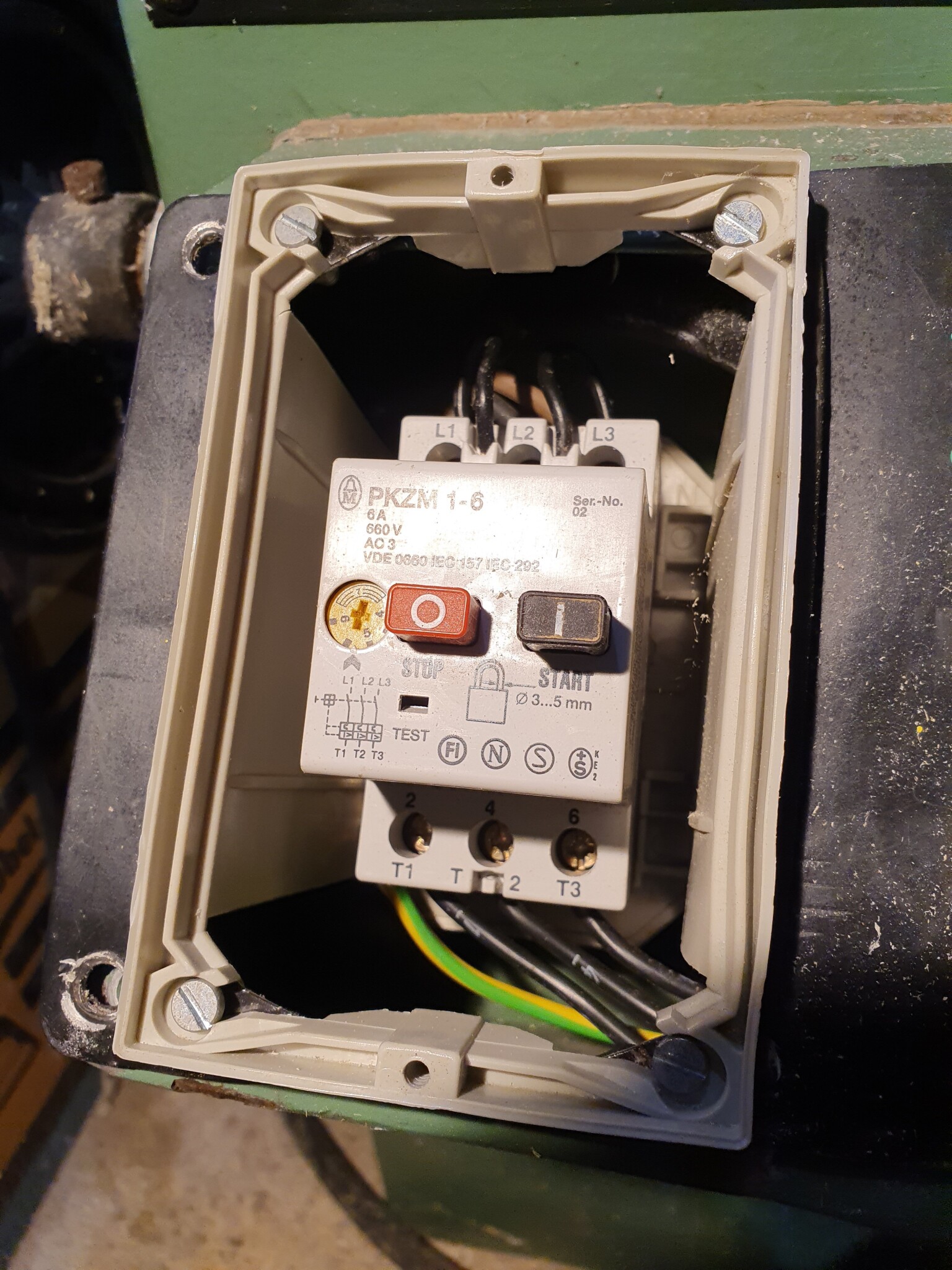

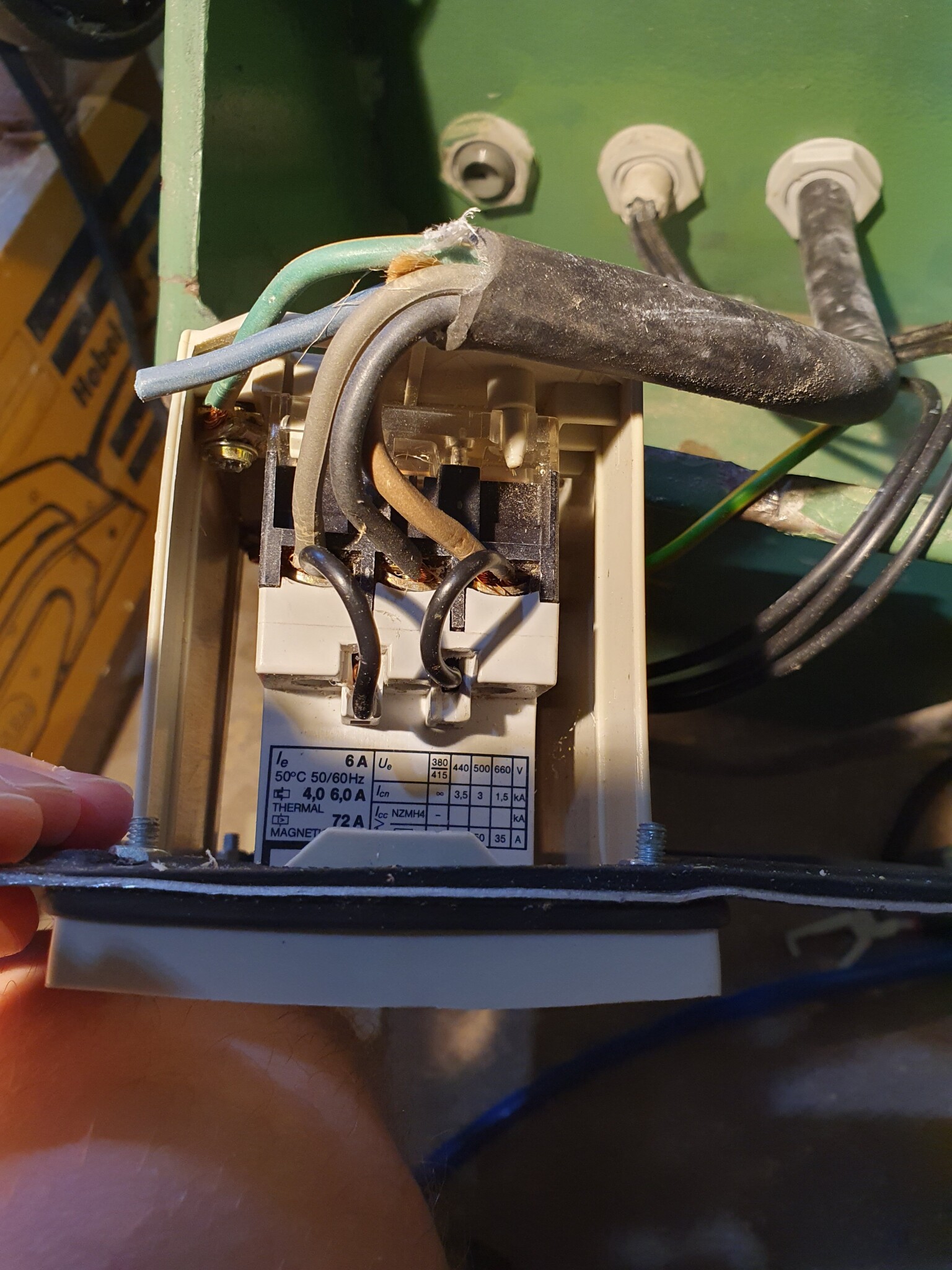

Jag har en bordssåg där motorskyddsbrytaren har börjat surra efter att maskinen är avslagen, den fungerar som den ska och jag har använt den ett par år utan att den surrat.
Är det något som går att åtgärda eller behövs en ny motorskyddsbrytare.

Om den alltid låter så när du slagit av den så hade jag absolut bytt ut den. En komponent som låter sådär är inte frisk.
Ett jobb som skall utföras av firma med auktorisation, men som med tungan rätt i mun inte är svårt att göra själv ändå…
Antingen hittar du ett likadant motorskydd som då passar med kåpan/knapparna, eller så köper du en ny enhet med kapsling och motorskydd.

Man kan vid utbyte behöva göra en kontroll och snabb beräkning att den magnetiska utlösaren också kommer fungera då den kan skilja sig från den som sitter där nu.

Det är elektromagneten i nollspänningsutlösaren som låter, den går att plocka bort men då tappar man säkerheten iom att maskinen kan återstarta automatiskt efter strömavbrott.
