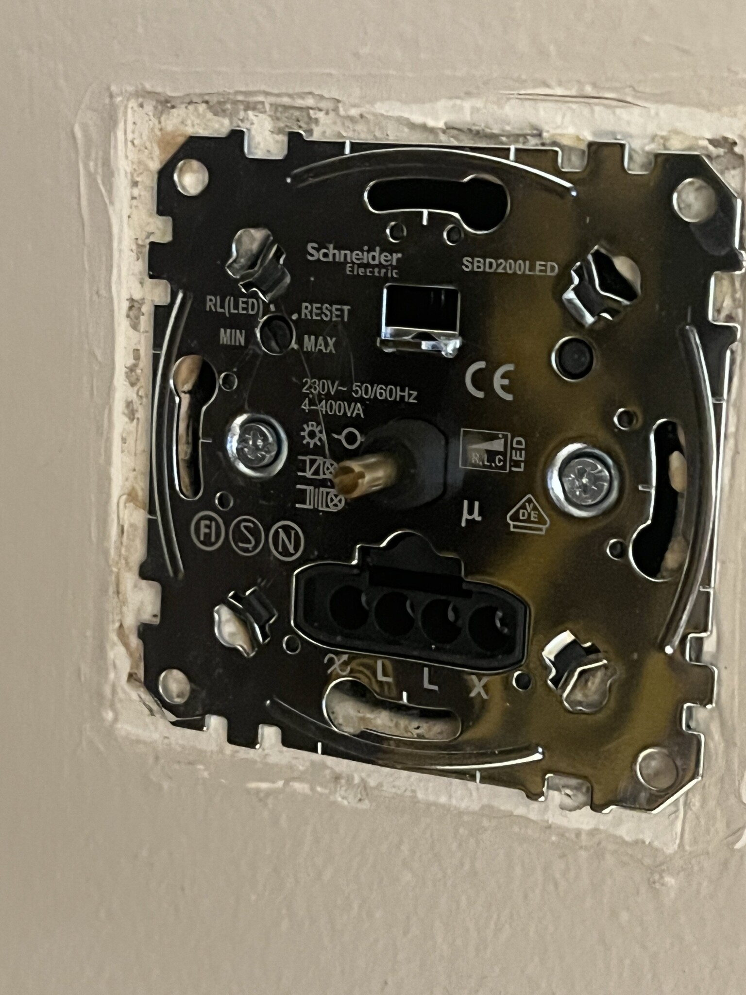

Har en dimmer som surrar så fort lampan är på, känner att jag kommer bli galen om jag inte lyckas få den att sluta. Den är inkopplad med vit/ljusgrå sladd till vågen med en pil (ser ut som en finstilt X) och en brun sladd in till L som sitter bredvid om det är någon hjälp. Jag har inte rört detta tidigare och det har varit så sedan jag flyttade in.
  • Närbild av en Schneider Electric dimmer inmonterad i väggen, med synliga anslutningar och skruvar.
Du kan börja med att resetta dimmern. Den kan ha hoppat över i RL-mod. Se bruksanvisningen.
Sedan kan du laborera med olika fabrikat på lampor. Billiga noname brukar uppföra sig konstigt.
Det ska finnas lampor som fungerar, så hittar du ingen så kanske dimmern är trasig trots allt.
