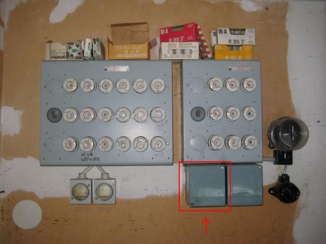

Jag har nyligen flyttat in i ett hus byggt-70
I elcentralen är det är grå dosa som surrar kraftigt. Om jag knackar lätt på plastkåpan så ändras frekvensen på surrandet tydligt och det går att knacka den både tystare och högre, men inte helt tyst. Eftersom hela huset består av trä så resonerar ljudet kraftigt och i sovrummet (två rum bort) låter det som om att grannen har en bil på tomgång hela tiden.
Jag trodde först det var kåpan i sig som vibrerade mot plattan eftersom en skruv i kåpan fattas, men ljudet ändras inte om jag håller kåpan intryckt. Alltså är det inuti det låter.
Vad är detta för komponent?
Laga/ byta?

Det sitter troligen en kontaktor av något slag där, som styr någonting.
Då det är en elektromagnet så är det ett mekaniskt buller som kan gå att få bukt med med gummibussningar, epoxi etc, om det inte helt enkelt är en skruv lös... Skruva loss kåpan och kolla (med strömmen avslagen).
Annars behöver den bytas som nämns tidigare i tråden, men brumfria kontaktorer är inte billiga. Sök på forumet, det finns ett par trådar om det.

Jag sökte, det vart så jag hittade denna.
Eftersom jag inte vet vad det jag pekar ut på bilden kallas så är det svårt att söka efter det. Jag har förklarat problemet lite snabbt för en elektriker på jobb (som inte sett bilden) och han menade också på att det var någon slags styrning, eventuellt för en värmepanna.
Nu är det bara så att jag inte har någon värmepanna. Det närmsta jag kan komma är varmvattenberedaren på 60 liter som är inkopplad med vanlig stickpropp. Var för slags styrning skulle det kunna ge?
Någon annan som har någon tanke om vad det kan vara?

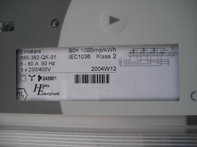

Jag vet inte om man kan se hur många ampere den är uppsäkrad till på den etiketten som finns på elmätaren? (bifogad bild)
De enda huvudsäkringar som finns som reserv i huset är 25or.
Om jag har tre huvudsäkringar och de är på 25 var, då blir det sammanlagt 75A max eller? Det står något om 80a på etiketten ju, så med lite marginal?

Detta låter ju som den med rimliga förklaring i mitt fall. Dock har jag ganska höga huvudsäkringar tror jag.Ibland har man även en effektvakt som mäter husets totala strömförbrukning, och om den blir för hög (risk att huvudsäkringar går), så regleras elsförsörjningen till uppvärmning ned. Tanken är att man skall kunna ha lite lägre huvudsäkring, behöver inte dimensionera den efter absolut värsta förbrukningsfallet.
Det är märkningen på elvmätaren d.v.s vad apparaten max klarar av.
Kontaktorerna kan vara någon gammal styrning av elvärmen med ev nattsänkning. Den lilla centralen kan vara elvärmecentral och den stora för övrig kraft o belysningen. Det var en ganska vanlig lösning att dela upp direktverkade elvärmen på en separat central med egen huvudbrytare.

Tyvärr följde det inte med något förteckning över elcentralen så jag måste nog ta till "trial and error" metoden. Dvs skruva ut och kolla vad som dör. Risken är väl att man pangar ett par säkringar om man belastar alla uttag med belysning (för att kunna göra fullständig förteckning). Får helt enkelt leta upp svaga lampor.

Japp, jag måste flytta hela elcentralen eftersom vi ska bygga ut badrummet och då tänkte jag att elektrikern skulle kunna uppdatera hårdvaran lite. Det är ändå 40 år gamla grejjor, så det kan behövas en genomgång så allt är OK ännu.
Jag hade hoppats lite på att kunna minimera brummandet tills dess. Tror du det hade varit möjligt att:
1- Stänga av strömmen
2- lossa hela chassit med kontaktorn
3- limma fast en gummimatta mot väggen bakom
4- skruva fast chassit med kontaktorn igen
5- slå på strömmen
Det borde väl finnas åtminstone någon mm kabel mellan som medger att jag "viker ut" chassit med kontaktorn ett par mm så att jag kan glida in en gummamatta bakom? Detta hade eliminerat resonansen nämligen.

Om du ändå ska "mickla" så är det kanske bättre att klura ut vad kontaktorn är till för - jag gissar att det är nåt med nattsänkning - och om den inte behövs koppla bort den.
Hur ser det ut allmänt vid själva elmätaren?
Om det sitter en liten separat säkring på kanske 6 eller 10A och det ser ut som om något har blivit bortmonterat med åren så är det väl rätt troligt att det är nattsänkning och/eller fjärrstyrt av/påslag.
Det kan också vara så att kontaktorn styrs av en gemensam termostat för (delar av) huset. Har ni nån separat termostat monterad nånstans i bo-delen av huset? Prova i så fall om kontaktorn slår av/på ifall ni rattar ner termostaten till rejält låg respektive rejält hög temperatur... I så fall vet ni ju att kontaktorn faktiskt behövs.
Om du ska mickla med mekaniken, och inte har några barn eller andra klåfingriga, så är det väl annars enklare att göra ful-lösningen att bara skruva loss den från väggen? Om du ska fästa en gummimatta så behöver du ju nån fjäderbelastning för skruvarna också, annars kommer de överföra vibrationerna...

"Om det sitter en liten separat säkring på kanske 6 eller 10A och det ser ut som om något har blivit bortmonterat med åren så är det väl rätt troligt att det är nattsänkning och/eller fjärrstyrt av/påslag."
Bingo! Det finns en tom säkringshylsa vid elmätaren i nätägarens skåp. Kanske någonting gammalt för fjärravslag då ja. Jag har aldrig hört talas om det dock.
