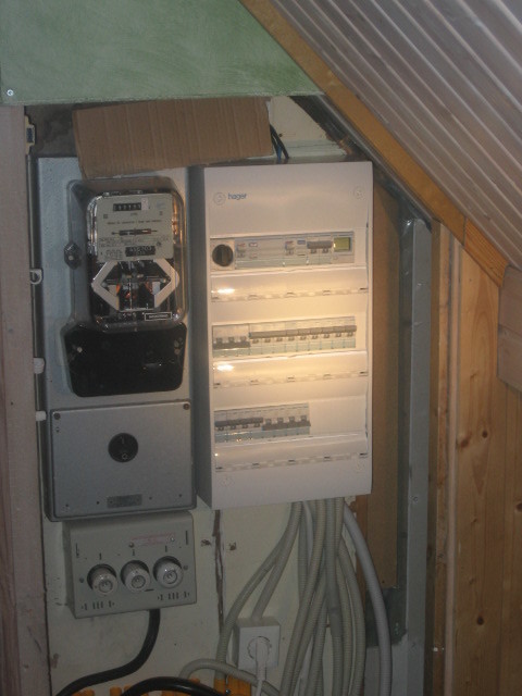

ÄNTLIGEN har elektriken varit och börjat å dr ai elkabblarna och annat som en mängd klåpare dragit i detta hus..
det första som åkte var det gamla porslinsproppsskåpet som blev ett nytt i plast (märket hager - se bild)
allt frid och fröjd tills vi stängde tv'n och släckte lamporna... skåpelendet surrar ju som om det stod en dator på eller ngt liknande i rummet bredvid. hörs knappt under dagen men blir rätt påfrestande på kvällen eftersom vi har turen att dela sov rum med elskåpet...
elektriken var här idag och konstaterade att det troligen var de två jordfelsbrytarna som surrade. eftersom han i vanliga fall inte arbetar med proppskåp i folks sovrum så kunde han inte ge en snabb lösning så här kommer min fråga:
hur ska man komma undan detta ljud? skåpet sitter i ett plywoodskåp och skulle teoretiskt men inte praktiskt kunna isoleras. eftersom vi kommer ha väggutag i badrummet så är jordfelsbrytaren ett måste. ev skulle man kunna ta bort den som är för kylen och frysen men det återstår ju ändå en rackare...
vad göra?

Jag skulle tippa på att det har med konstruktionen av jordfelsbrytaren att göra, minns att jag hade en löstagbar jordfelsbrytare som lät en hel del, köpte nyligen en enpolig jordfelsbrytare på biltema för dinskena, den låter inte alls, vad jag kan höra. Har två andra löstagbara jordfelsbrytare en av biltemas senaste och en steckmat, och de låter inte alls.
Elskåpet i sovrumet lät inte som någon höjdare...likblek skrev:
Är du helt 100 på att det inte är själva elmätaren som brummar? Jag får nämligen för mig att min mätare brummar ibland. Vet att det är proppskåpet ni bytt men stuvar man om kablarna kraftigt så ändrar man också belastning på faser, magnetfält osv.
Mina dubbla jordfelsbrytare i proppskåpet låter ingenting.
Däremot har jag en extra 3-fas elmätare i pannrummet (för att hålla koll på elpatronen) som brummar en hel del >
Jag misstänker också din elmätare. Tag ett vinglas och tryck mot mot mätare resp plastchassie för brytarna och sätt örat mot foten på vinglaset så bör du kunna höra var brummet kommer ifrån. Ev kan plåten runt mätaren vibrera. En simpelt sätt att dämpa div resonansproblem brukar funka genom att ta en bit pdm-list (självhäftande fönsterlist) och montera på baksidan av plåten på elmätare eller lyfta bort plastchassiet på gruppcentralen och sätta list på chassiets kant och sen trycka tillbaka detta. Tror inte det är jfb:n eller din digitala timer som låter i detta fall.
Har du haft några jordfel?
d.v.s att jordfelsbrytare löst ut?
Jordfelsbrytarna kan surra om dom utses för jordfel, när det surrar som mest, prova att slå ifrån grupper med hög belastning typ. panna, vvb, eller likn.
Har du lokaliserat ljudet så du exakt vet var det kommer ifrån.. så man kan utesluta vissa grejor?
Okej, klämm en trä kil mellan mätare och mätarplatta... Kan ju vara lite ojud från mätaren som transporteras....
Hobbyelektriker
· Värmland, Molkom
· 26 838 inlägg
En elcentral i bostad ska nog inte brumma märkbart. Behöver inte vara nåt fel utan kan bero på dålig kvalite på dvärgar och JFB. Försök lokalisera varifrån det kommer och hur det förändras vid olika belastningar.
