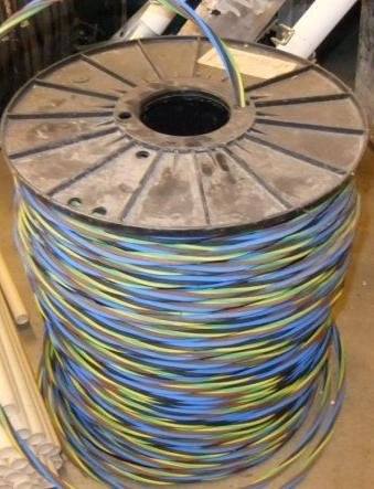

Rrrrr skrev:
Med risk för att spåra ur ännu mer offtopic så finns faktiskt även FK 3g1,5 -> 5g2,5 på trumma utan slang.
Och så här ser den ut
