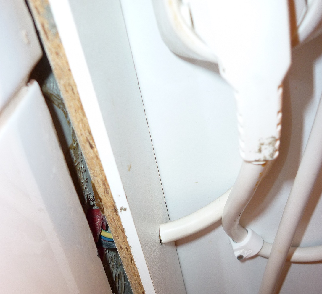

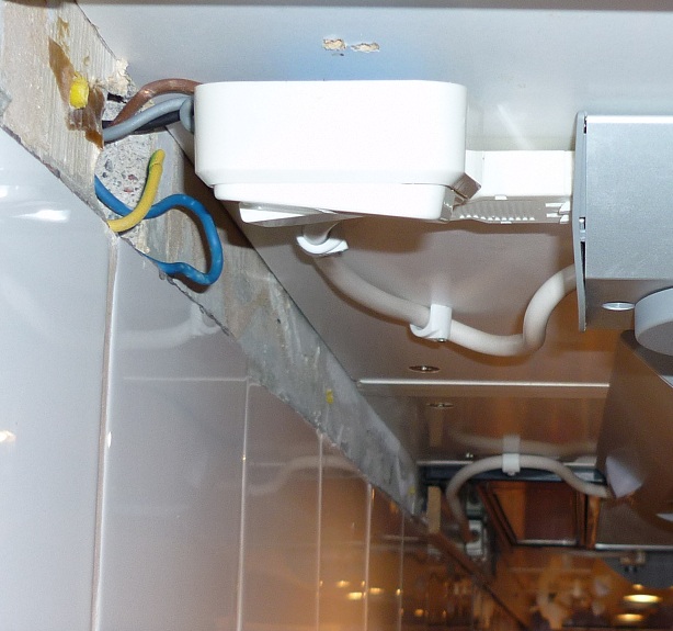

I min lägenhet jag köpte i vintras har visat sig innehålla många el-knaserier.
De värsta jag sett hittills är bl a.
1. Från ett utanpåliggande jordat uttag gick det en 3G1 "skarvsladds-sladd" in bakom golvlist, under väggen, upp bakom golvlist i angränsande rum för att ansluta med stickkontakt till ett vägguttag.
* Har jag åtgärdat genom att ta bort allt när jag renoverade ena rummet.
2. Alla vägguttag i alla rum utom ett uttag av två i ett rum, är utbytta till nyare jordade uttag, men det saknas jordledare till samtliga förutom de i kök och badrum.
*Ingen åtgärd än.
3. Ovanför diskbänken i köket sitter ett jordat uttag. Den matas med en EKK som efter en dm är skalad så att endast ledarna går genom ett borrat hål i en list för att sedan försvinna i ett rör i väggen.
4. Ovanför köksbänken sitter en kronbrytare som styr belysning i taket på två ställen.
Från den gick 3 fria ledare in bakom en list under väggskåpen. Tog bort listen och fann att det var bilat ett hål i väggen in till ett vp-rör, som tidigare fått till ett vägguttag vid golvet, där ledarna går upp till en takdosa. I hålet bakom listen fanns även en avklippt nolla och jord. Ena ledaren är skadad i isoleringen så det fnns en risk för en elektrisk stöt när belysningen är påslagen.
5. Vid den kombinerade köksfläkten/mikron (maxeffekt 2000 W) sitter ett jordat vägguttag. Bakom fläkten finns en väggdosa där ledarna är skarvade. Det är skarvat med vanliga sockerbitar. Sladdarna som använts är vanlig lampsladd 2G0,75. I ena sladden går fas och nolla. I den andra är blå kopplad på jord.
Känns helt galet det som gjorts i köket. Undrar om det kan gå att få ersättning för detta eftersom jag anser det som dolda fel.
Jag har inte gjort något åt det än men måste sätta upp en skiva bakom hela diskbänken och därför hittade jag "felen".
Ska jag kontakta styrelsen, prata med någon kunnig på HSB eller bara bita i det sura äpplet och ta hem en elektriker som får fixa det. Tips och råd mottages gärna.

Har du inga bilder att publicera i tråden "värsta elkopplingen"?
Tack för kommentarerna. Det var som jag misstänkte att det knappast lönar sig att driva det.
Men att en elinstallation ska vara säker borde man kunna förutsätta eftersom alla typer av fasta installationer och ändringar måste utföras av en riktig elektriker. Det borde ju även intressera föreningen att en felaktig installation som någon gjort som skulle kunna leda till brand åtgärdas för att inte äventyra hela fastigheten vid en brand.
Bild kommer läggas in i värsta elkopplingen enligt önskemål

Jag reagerade för det är ett ganska vanligt fel, man köper en ny spegel med belysning och uttag, och ersätter en gammal spegel som kanske bara hade belysning, och vips har man skapat en livsfarlig installation.
Om ytterisoleringen når ända in i röret så är det en okej installation enligt praxis (ref: en hel klase inlägg från elektriker & co här på forumet).Melpho skrev:
Det verkar också vara okej att trä på EKK-isoleringsskalet utan på FK som kommer ut ur väggen.
Resten du listat är dock helt galet.
