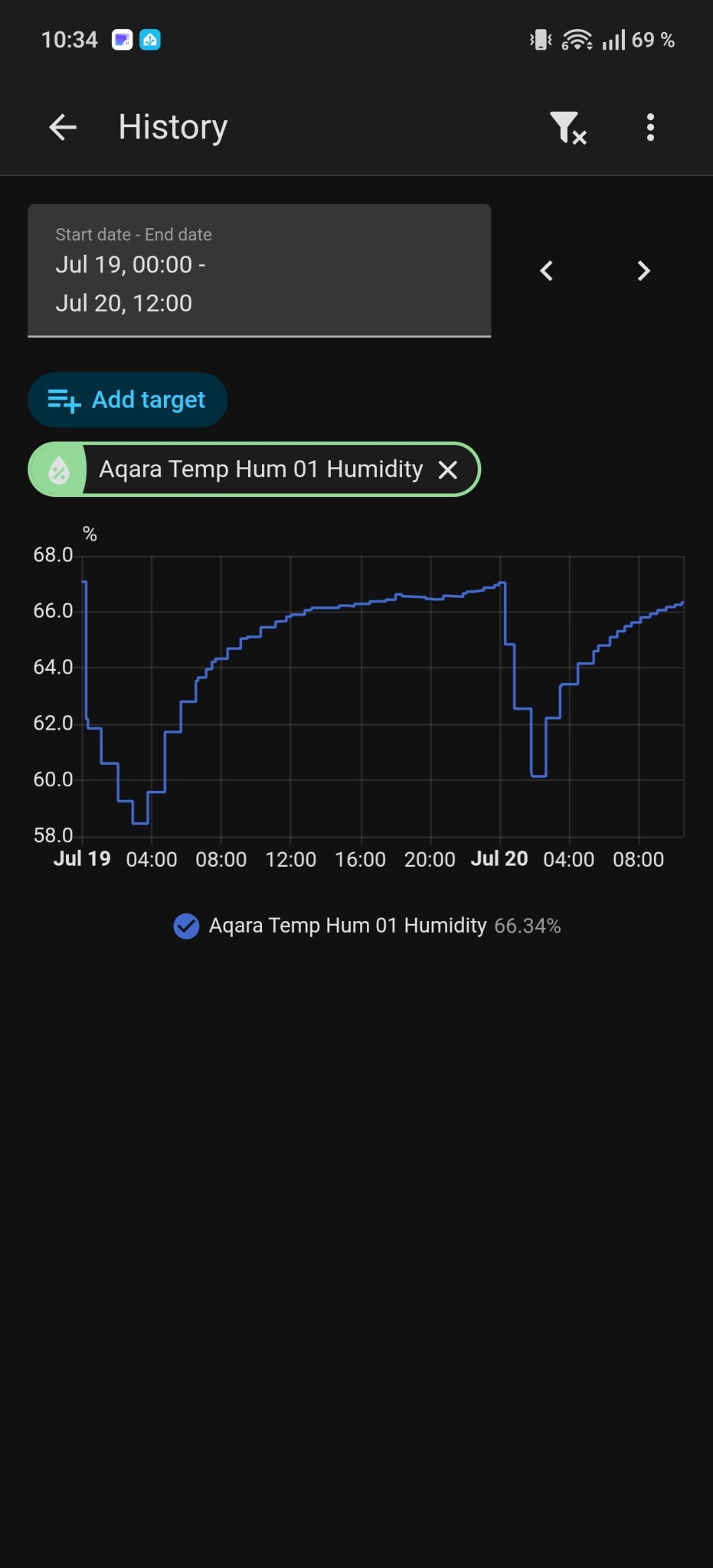

Ja, supernöjd. Den är på 140 W. Nu kör jag jag 7 timmar per dygn så det blir ca 1 Kwh och ligger fortfarande runt 68% RF så jag kan nog gå ner ytterligare i driftid. Torrare luft nu på vintern så det blir mer vår sommar höst naturligtvis men fortfrande inga skyhöga förbrukningssiffror. Räknar med att köra runt 12 timmar då.M Matte60 skrev:

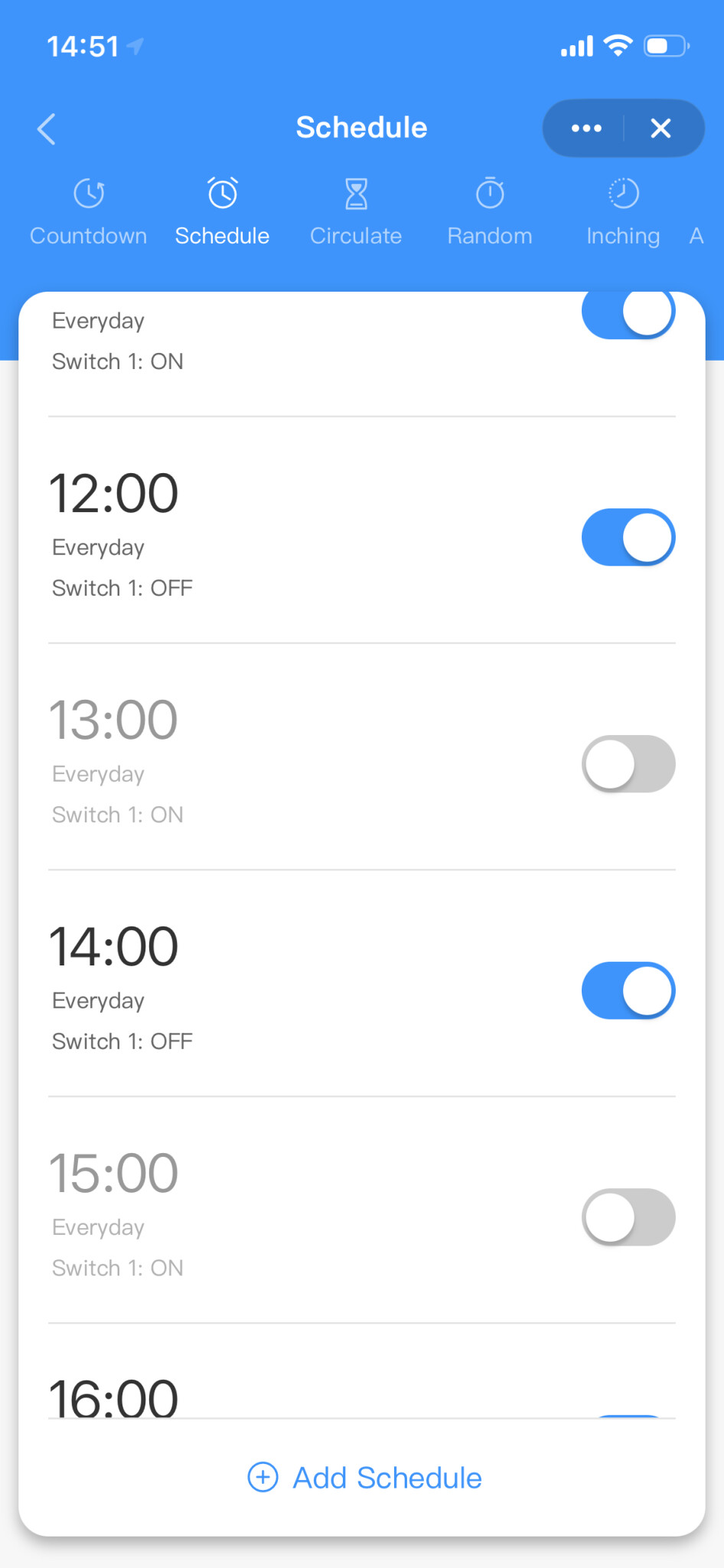

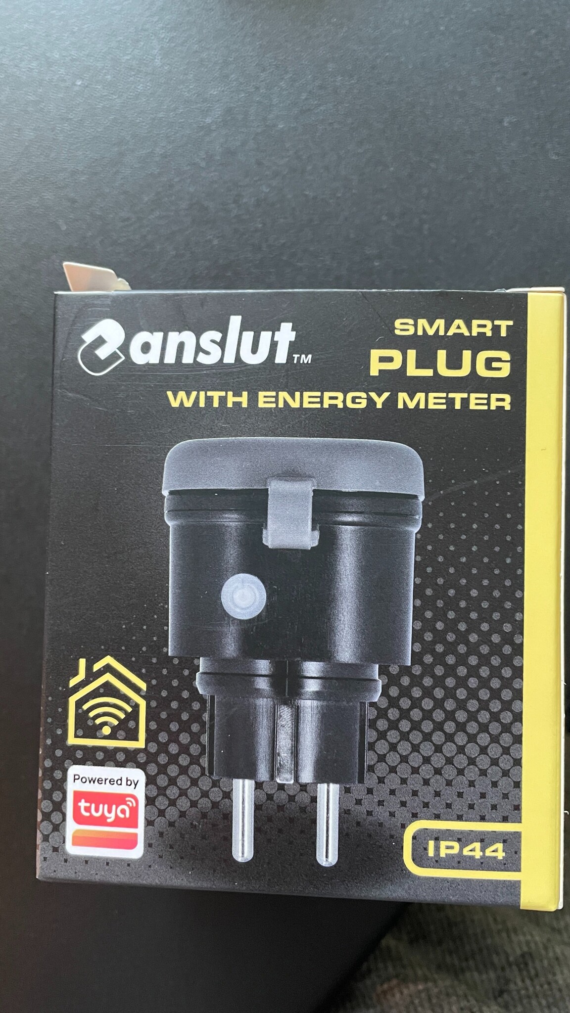

Ja, jag har en timer (se mitt inlägg 15/1 i denna tråd). I början körde jag varannan timme men nu provar jag mig fram och har avstängt lite längre perioder. Satte upp WiFi-pluggen med en 24-timmar timer som jag kan justera/slå av och på per timme. Den mäter energinåtgången också. 1 kwh/timme låter inte bra. Du skulle tom kunna ha två Woods och komma lång under det.M Matte60 skrev:

Låga fläktläget eller? Jag har den gamla Woods DS15, är ca 20 år gammal nu. Med höga fläktläget så hörs den tydligt upp till vardagsrummet. Har satt den på en ljuddämpningsmatta. Den förbrukar ca 250w och därmed 500kwh per år. Startar när kryper överstiger 67% och kör tills det blir 60%. Styr med Home Assistent, brytare och medelvärdet på två sensorer.H hansire skrev:Ja, supernöjd. Den är på 140 W. Nu kör jag jag 7 timmar per dygn så det blir ca 1 Kwh och ligger fortfarande runt 68% RF så jag kan nog gå ner ytterligare i driftid. Torrare luft nu på vintern så det blir mer vår sommar höst naturligtvis men fortfrande inga skyhöga förbrukningssiffror. Räknar med att köra runt 12 timmar då.

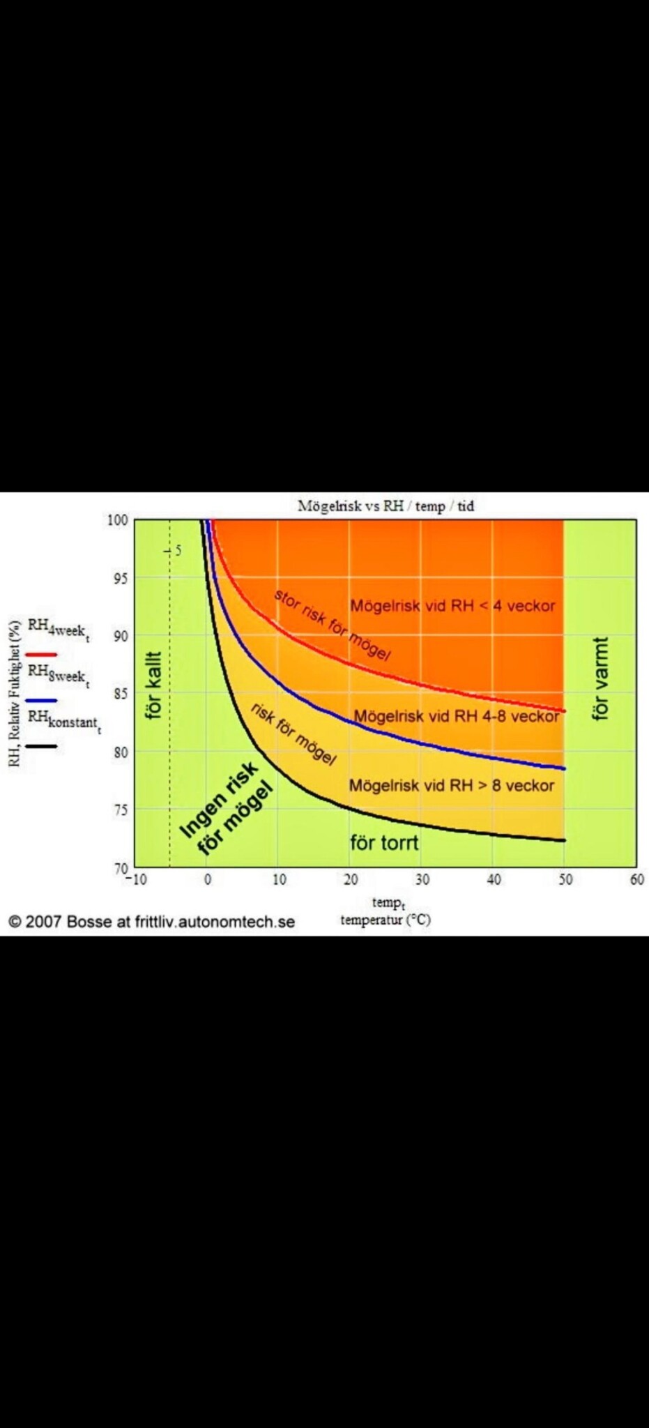

Vore kanske smartare att styra på diff till daggpunktstemperaturen istället för att bara gå på RH värdena. Det är ju faktiskt så att högt RH i sig inte innebär fara utan det är först när man närmar sig daggpunkten som det finns risk för kondens vilket självklart ska undvikas
Finns ju formler för beräkning som enkelt kan implementeras, har själv gjort det men endast för att skapa grafer över tid och sett att jag har god marginal till daggpunkten året runt både i krypgrunden och på kallvinden så jag behöver ingen avfuktare som tur är

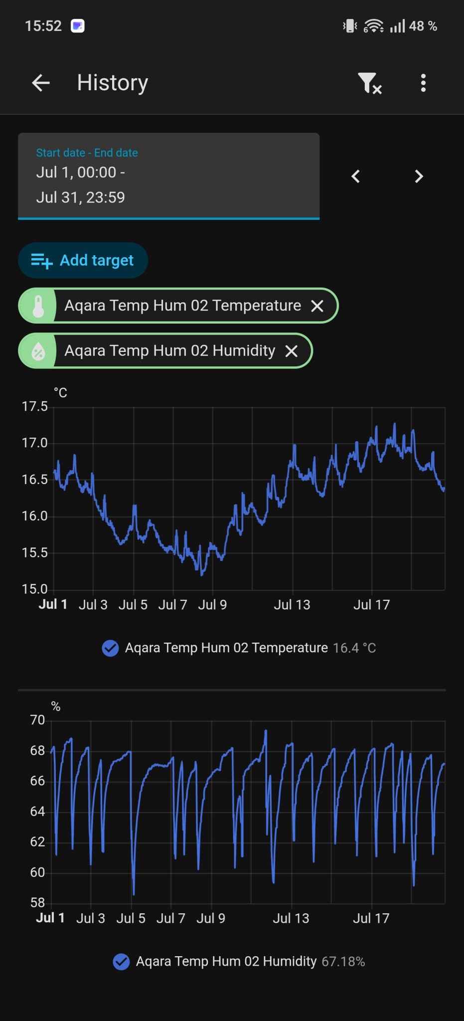

Sure, man skulle kunna optimera för denna:K krambriw skrev:Vore kanske smartare att styra på diff till daggpunktstemperaturen istället för att bara gå på RH värdena. Det är ju faktiskt så att högt RH i sig inte innebär fara utan det är först när man närmar sig daggpunkten som det finns risk för kondens vilket självklart ska undvikas
Men jag har 10c på vintern och 15c på sommaren så inte så stor skillnad. Sen får man ta höjd för felaktig precision på mätarna och det kan skilja en del på olika platser i krypgrunden. Rent krasst kan man säkert köra 85% och bara avfukta ner till 70% en gång i veckan?
