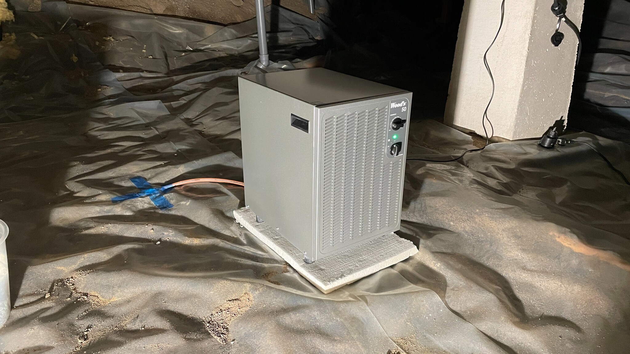

Hade stor nytta av denna tråd inför inköp av avfuktare. Har 125 m2 krypgrund med ca 1,40 i "takhöjd" så jag var väldigt osäker på om Woods kondensavfuktare DSC50FM skulle räcka till. Har nu kört den sedan september och ser bara fördelar med den. Enkel installation. Hör den absolut inte. Energisnål (ca 140 W) och den behöver inte gå hela tiden (använder anslut Smart Plug från Jula där det går att sätta timer). Nu på vintern kör jag den ca 12 tmmar/dygn för att ligga runt 67% RF. Har satt igen alla ventiler och kryppgrunden håller 9 - 10 grader nu i januari. Bor i mellansverige.
  • Avfuktare i krypgrund på plastfilm, med elkabel ansluten och vägg i bakgrunden.
Har den inte hygrostat? Varför inte bara ställa den på 67 procent eller vad du nu önskar och låta den sköta sig själv?
Jo, den har hygrostat. Jag tyckte dock att den var lite svår att "kalibrera" in och det blev ett väldigt farande upp och ner i krypgrunden. Så jag valde en lösning som jag kan styra från mobilen. Men absolut så kan man använda hygrostaten om man vill.
