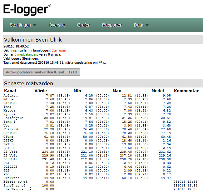

P
Använder givare från Energibutiken.se men även Shelly H & T. De visar lika. Jag har loggat temperatur, fukt och mycket annat i 20 år nu. Har även flödesgivare och nivågivare i ett vattenverk. Med energibutikens lösning loggar jag även elförbrukning får hela gården, för huset och för bergvärmepumpen. WEB-tjänsten kostar ca 30 SEK per månad. Att få överblik över tid är värt precis vartenada öre. Shelly är en enkel och bra lösning när man behöver reglering och en ögonblicksbild. Energibutikens WEB-tjänst slår det mesta jag har sett. E-logger skärmdump visar olika sensorvärden för temperatur och elförbrukning, listas över tid med min-, max-, och medelvärden för en gård.

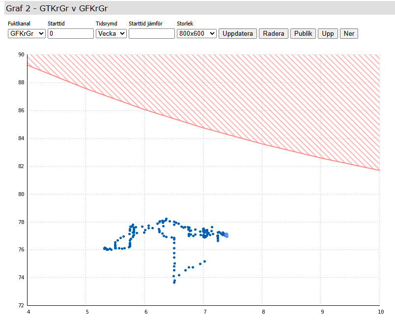

hansire
P
Fukt i krypgrud med en Woods avfuktare. Diagram över fuktighetsnivåer i krypgrund, med en Woods avfuktare; punkter visar förändringar över tid under vecka.
hansire
P
Y-Axel. Relativ fuktighet. X-axel temperatur. Att fukten varierar så mycket beror helt på att utomhustemperaturen varierat mycket. Kallt ute, torr luft. Varmare ute, fuktigare luft.

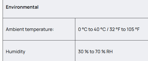

Lite skillnad på spec från Styrahem vs Shelly;
Text med specifikationer för en enhet: Kompatibel med Alexa och Google Home, temperaturmätning från -45°C till 45°C, luftfuktighet 0–100%.
Tabell med miljödata för Shelly: Omgivningstemperatur 0-40°C, luftfuktighet 30-70 % RH.
https://www.shelly.com/products/shelly-plus-h-t

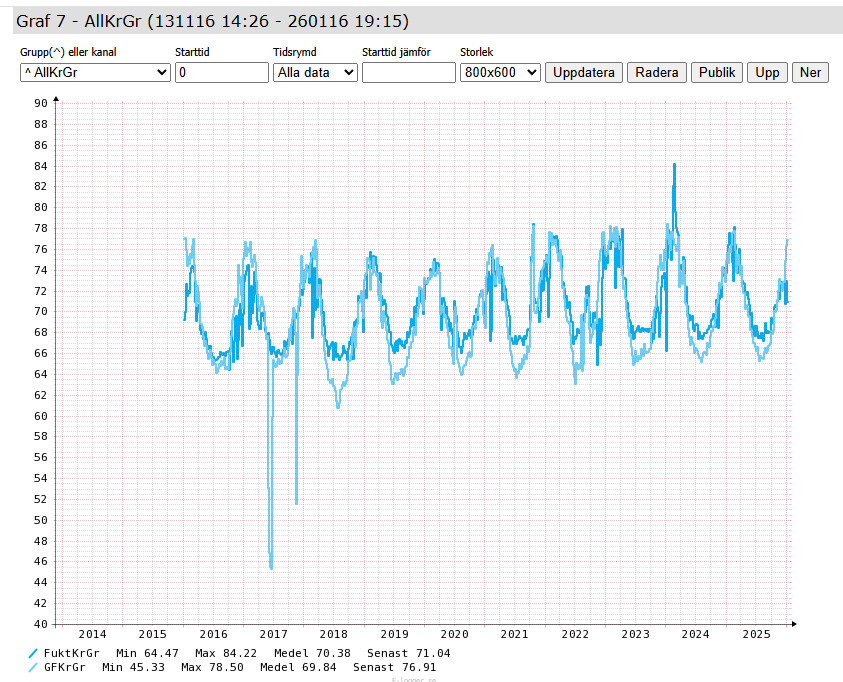

P
Det som är viktigast är att man börjar mäta och drar slutsater. Om en hygrometer visar några % fel spelar inte så stor roll. Jag vill inte påstå att en lösning är bättre än någon annan. Bara visa vad jag använder och är nöjd med. I min lösning från Energibutiken sitter en rätt dyr fuktgivare från Honywell. Shelly sitter även där och visar nästan samma värden. Börja mäta. Litar du inte på mätaren. Köp flera. Därefter styr man för att spara el. Bifogar data från 2015, fukt i krypgrund i en sommarstuga samt gäststuga på norra Öland. Graf över fuktdata i krypgrund från 2015 till 2025, med tydliga variationer över tid. Visar fuktnivåer i sommarstuga och gäststuga på norra Öland.
hansire
P
Högre relativ fuktighet är helt OK när det är kallt i krypgrunden. När det är varmt måste man sänka den relativa fuktigheten.
