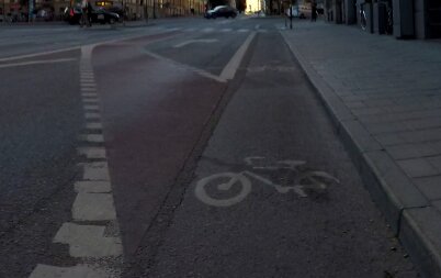

- Cykelbanaär en separat "väg" speciellt avsedd för cyklar (och till viss mån gående).
- Detta är vad man oftast cyklar på när det inte är en bilväg.
- Den har många skepnader, för många! Någon riktig definition finns inte.
- Den måste inte, men kan vara märkt med en blå rund skylt med cykel, ett påbud.
- Cykelfältär en variant av cykelbana som är del av en bilväg avgränsad med fyrkanter (kallad M5).
- Det är egentligen som vilken fil/körbana/körfält som helst och man ska iakta normala regler för fordon och förflyttning mellan filer. Det står därför nästan ingenting om cykelfält i trafikförordningen.
- Om en cykelled löper längs med en väg avgränsad med kantsten eller löper uppe på trottoaren, då är det inte ett cykelfält utan en cykelbana.
- Ett sådant cykelfält kan ibland svänga snett över vägen. Bilister ska då lämna företräde, för det är från deras synvinkel ett körfältsbyte. Detta känns vanskligt…

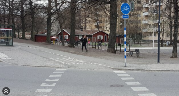

- Cykelbanor korsar vanligen inte andra vägar, dvs de slutar vanligen när man kommer fram till en annan väg. Man kommer alltså från cykelbanan, via en utfart, ut på en väg, cykelpassage (som också är en väg), eller undantagsvis en cykelöverfart.
- Det spelar ingen roll om cykelbanan är en bred pendlingsväg med tusentals cyklister och den korsande vägen är en liten biväg, men det kan spela roll.
- "På cykelbanor skall cyklande och förare av moped klass II lämnas företräde av andra fordonsförare."
- Vad nu? Jo det finns tydligen cykelbanor som inte tar slut vid en bilväg, utan det är bilvägen som tar slut… Det är inte tydligt vilket väg som korsar vilken. Den som överlever en kollision får svaret i domstol.
- Åklagaren skriver: "Definitionen av cykelbana säger att det är en väg som är avsedd för cykeltrafik. Vid en korsning kan därför avsikten vara att cykelbanan ska fortsätta över korsningen eller också upphöra, vilket har stor betydelse för vem som har väjningsplikt. För att i ett enskilt fall avgöra om en cykelbana fortsätter över korsningen får utformningen tas i beaktande.
- När avsikten är att en cykelbana ska fortsätta över en korsning kan detta visas exempelvis genom att cykelbanan fortsätter på samma - lite högre - höjd över gatan, att cykelbanans beläggning är likadan genom hela korsningen och att gatsten läggs på ett sådant sätt att det visar cykelbanan."
- Bilden nedan anser Hovrätten är en genomgående cykelbana främst eftersom det saknas fyrkanter som indikerar cykelpassage. Fordon från anslutningsgatan har därmed väjningsplikt.

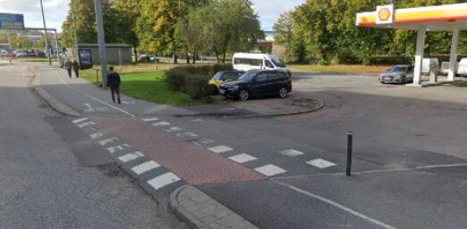

- Cykelpassage är den del som korsar en annan väg och som inte är en cykelöverfart eller cykelbana.
- Detta är det vanligaste,
- en cykelbana längs med en bilväg närmar sig en korsning.
- vid korsningen uppstår en cykelutfart, och
- passagen över vägen kallas cykelpassage.
- En cykelpassage ser ut som en cykelbana. Den ska vara inramad med vita fyrkanter kallad M16:
- Ofta är den lagd bredvid ett övergångsställe. Från vägen är den skyltad med ett övergångsställe om det finns ett sådant, men inget cykelmärke av något slag.

- En cykelpassage är inte en cykelbana, det är en (bil)väg(eller möjligen en annan cykelbana).
- Så enklaste sättet att förstå vad en cykelpassage är är att glömma detta begrepp utan tänka att man kör ut på eller korsar en bilväg. En cykelpassage innehåller inga rättigheter som underlättar.
- Man ska alltså lämna företräde innan man cyklar in på en cykelpassage, vilket också gäller när man befinner sig på cykelpassagen. Man har alltså inte företräde bara för att man var "först ut".
- En bilist ska anpassa hastigheten så att det inte uppstår fara för den cyklist som är ute på passagen, men behöver inte ta hänsyn till cyklister som närmar sig en passage.
- Bilister som har en väjningsskylt före cykelpassagen och hajtänder i vägen ska lämna företräde.
- Den trekantiga skylten för att lämna företräde gäller alltså alla fordon, även cyklister som korsar.
- Och det är skylten som gäller, inte hajtänderna.
- Cyklisten har dock fortfarande väjningsplikt då lämna företräde-skylten inte ändrar på definitionen av en cykelpassage, dvs del av en väg!
- Detta fall gäller för TS i denna tråd. Då båda har skyldigheter är det inte hugget i sten vem som är skyldigast, men troligen är det bilföraren.

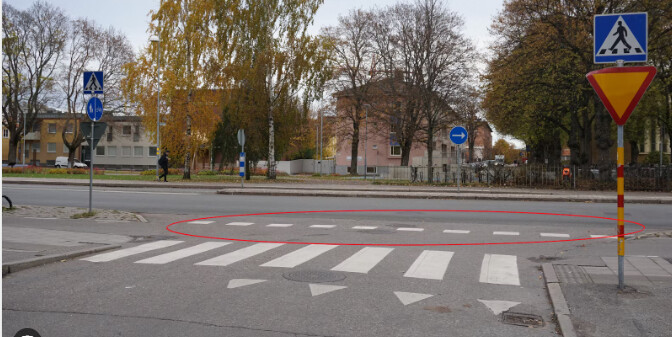

- Cykelöverfarterär ett undantag som består av en
- lite lätt upphöjd bana över en bilväg,
- inramad med samma M16-fyrkanter som en cykelpassage!,
- med väjningsplikt-trekanter (hajtänder) mot biltrafiken M14
, men ingen väjningsskylt, - skyltad med cykel (skylt B8) och ofta även övergångsställe som sådant finns.
Inloggade ser högupplösta bilderLogga inSkapa kontoGratis och tar endast 30 sekunder
- Vägen ska vara byggd så att en bilist inte kan köra förbi överfarten i en högre hastighet än 30 km/h, t.ex. genom fartgupp.
- Korsande trafik har väjningsplikt mot cyklister som kör över cykelöverfarten. Detta är ett undantag då det är det enda tillfället då bilister som kör rakt har väjningsplikt.
- Man kan alltså cykla på en cykelbana och där den passerar en annan väg (bilväg eller cykelbana) så kan den övergå till en cykelöverfart.
- Cyklister har dock skyldighet att ta hänsyn till biltrafiken.
- Cykelöverfart infördes 2014. Om det fanns något liknande före det är oklart.

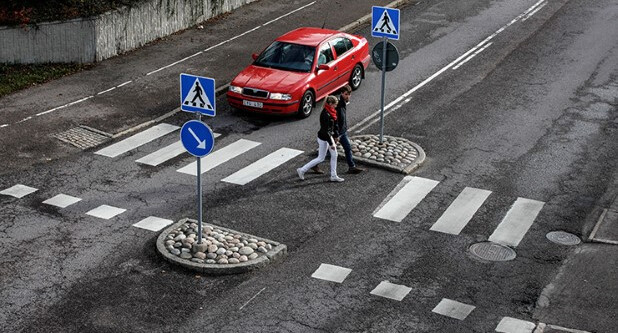

- Övergångsställe får man cykla på, men man har väjningsplikt mot alla, nästan. Bilar som svänger in över ett övergångsställe har alltid väjningsplikt.
