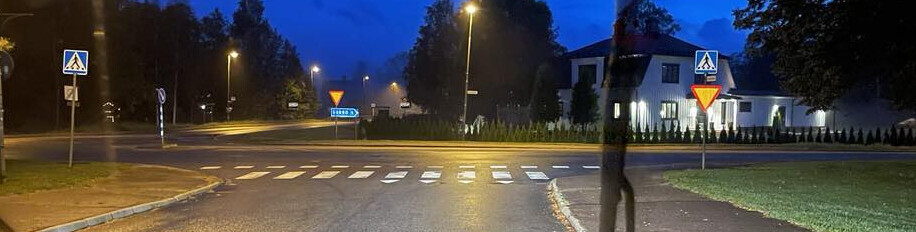

S Stubai skrev:
Var ser du skylten om cykelöverfart?
Bilen har väjningsplikt för alla fordon enligt skyltning, och gående enligt annan skyltning och ska stanna framför hajtänderna i marken om det finns korsande trafik.
Kvällsbild av en öde vägkorsning med övergångsställe, trafikskyltar och belysning nära byggnader.
Gillar att bygga och 1 till
D Dilato skrev:
Bilen har väjningsplikt för alla fordon enligt skyltning, och gångtafikanter enligt annan skyltning och ska stanna framför hajtänderna i marken om det finns korsande trafik.
En cykel är ett fordon.
Och det är inte en cykelöverfart.
Nyfniken och 1 till

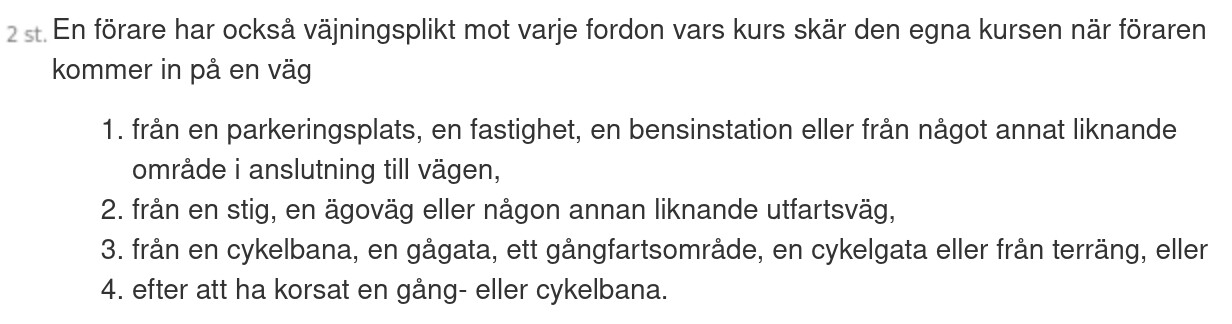

MultiMan MultiMan skrev:
Så om en större grusväg leder till flera mindre orter och är genomfartsväg så är det ändå en utfart? Jag kan inte reglerna.
Nej det anser jag inte vara en utfart.
Jag påstår att detta är en utfart:
Text på svenska om vajningsplikt för förare som ansluter till väg; inkluderar parkering, stigar, cykelbanor.
MultiMan

Cheesen Cheesen skrev:
med flertalet utfarter som i vissa fall leder till många olika fastigheter,
Varför skulle en väg som leder till många olika fastigheter juridiskt sett anses vara en utfart?
Davidbagare Davidbagare skrev:
Bilen är vållande. Det är ett tydligt övergångsställe (skyltat), samt en cykelöverfart, markerat på vägen. Bilisten ska således vara uppmärksam och lämna företräde åt både gående och cyklister.
Det är inte en cykelöverfart. Dessa ska vara markerade med M14, M16 och B8.
Men du har rätt i att bilen ska lämna företräde. Vilket även cykeln behöver göra när den åker på denna CYKELPASSAGE.
Nyfniken och 1 till

MathiasS MathiasS skrev:
eftersom även bilen har väjningsplikt så är det inte riktigt så enkelt.
Jag ska såklart inte svära på detta men jag är tveksam till om den markeringen verkligen omvandlar en cykelpassage till en cykelöverfart, som det är helt andra krav runt. Jag tolkar det som att det är här man ska stanna om det finns trafik som den ska väja för.
berraman
Det gäller väl bara om det inte finns annan skyltning.
Här är det ju skyltat väjningslinje M14 och väjningsplikt B1 där bilisten körde vilket väl gör att cykeln inte behöver lämna företräde.
Bilen har väjningsplikt pga skylten väjningsplikt. Det finns inget som gör denna cykelpassage till en cykelöverfart, för det behövs annan skyltning.
pacman42 pacman42 skrev:
Och nu gör du det väldigt enkelt för dig. Det finns ingen förtur, det finns bara ansvar och här har bägge ett ansvar. Nu bör dock bilisten bli vållande ändå, men inte baserat på din argumentation.
Jag pudlar. Det stämmer att det inte verkade vara så lätt som jag såg på det. Cykeln måste också ha uppsikt vid denna cykelpassage.
Edit: Jag var säker på att vägmarkeringen visade på att cykeln har företräde, men det ska såklart isåfall styrkas av vägmärke B8.
